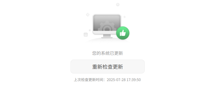

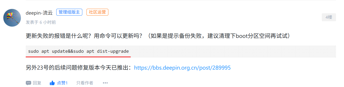

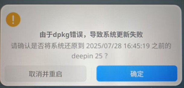

/yb 江枫
2025-07-28 17:52
#20
一个坏消息,一个好消息!
坏消息是7月28日的系统推送更新,我又更新失败了😂
更新日志_2025_07_28_17.06.54.txt
好消息是通过deepin-流云版主提供的命令,更新成功了!👍
sudo apt update&&sudo apt dist-upgrade
1 / 3
