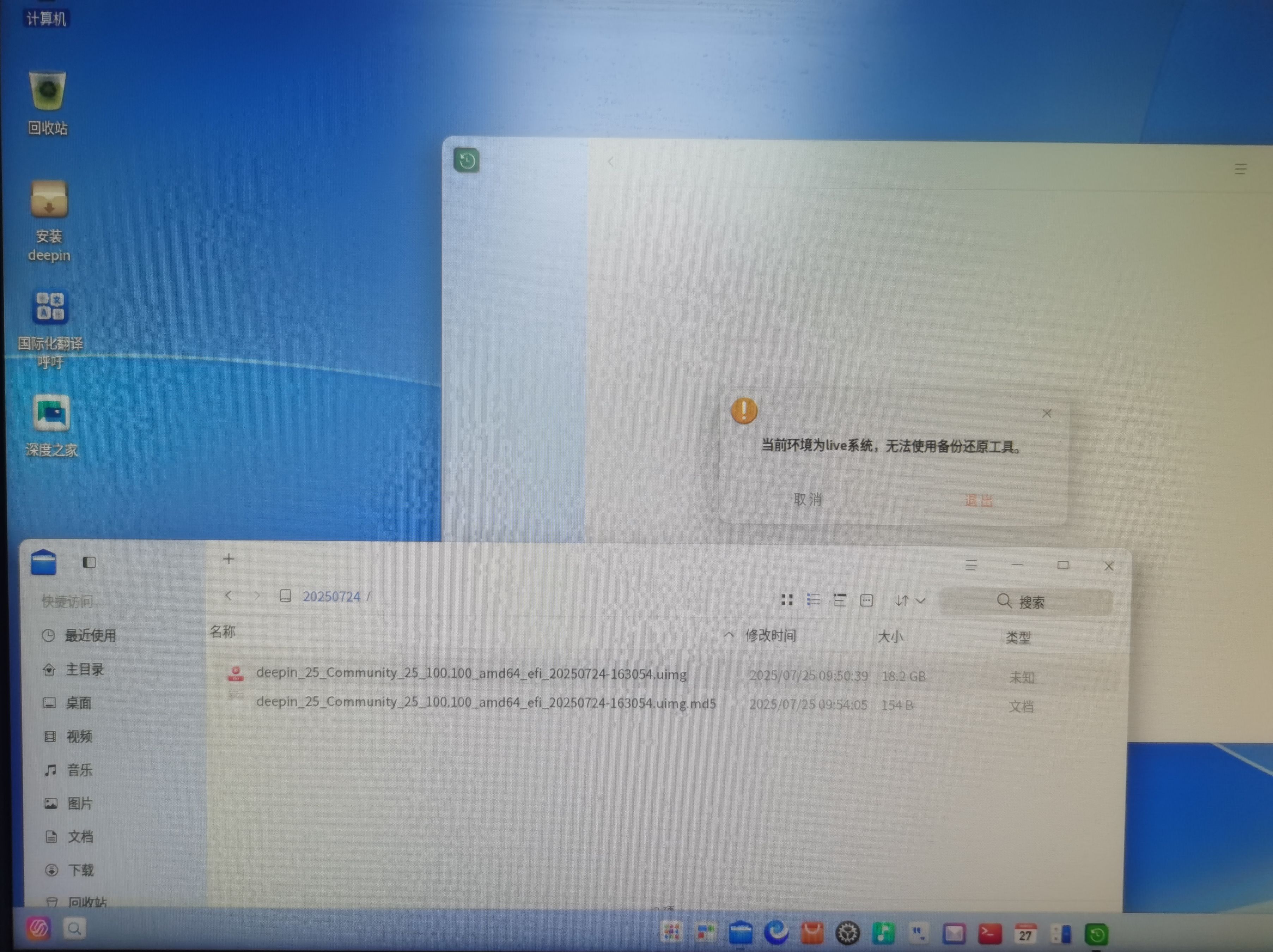

deepinV25 全盘安装,
备份以后格了系统盘
用原来的deepinV25安装盘启动,打开备份还原工具,居然提示无法使用
这有点无法理解啊,备份不就是在出现意外情况的时候恢复的吗?为什么自己的live系统无法用来恢复呢?
那这个uimg的备份该如何恢复呢?

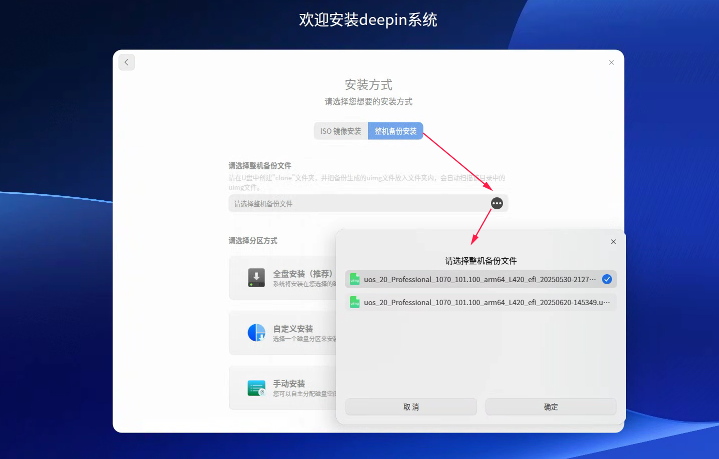

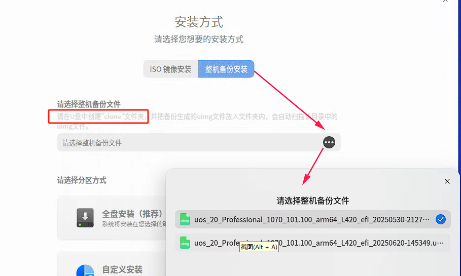

明月城
2025-07-28 11:53
请在系统安装的时候选择 “整机备份安装”
氵
2025-07-28 12:39
明月城:
多谢指点👍
不过还是建议官方改进下,这个藏的太深了,为什么不能用原来备份的工具来恢复呢
还有个棘手问题是,目前这个备份文件有18G,以后可能会有20、30G
而U盘上放了各种ISO系统和工具,空间已经所剩无几了
希望能加个功能,可以选择备份文件存储的目录😁
现在很多电脑都是系统和资料分开使用不同的磁盘,系统怎么搞一般都不会影响资料

这里可以考虑先解除下备份还原对.uimg的注册,此文件为备份还原产生但却无法直接使用。后续考虑优化live环境中直接打开.uimg文件进行安装。

兆兆嘟嘟嘟
2025-08-11 19:04
明月城:
这个是不是还得通过iso文件制作的启动盘才能进去?
