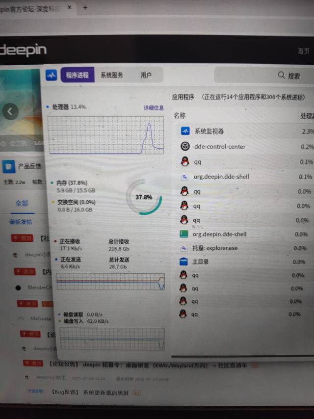

旻河
2025-07-25 17:02
buyike:
不是说交换分区是内存用完、一定的阀值、休眠和偶遇到某个大型应用启动、处理大文件或瞬间高负载导致内存需求激增的情况才会使用的吗,你内存有16G,在没开非常消耗内存的程序时用不上交换分区是很正常的?为什么要觉得是不对呢?又或者我理解错误了?
另外说一下,我也是16G的内存,基本上只用到5G左右。
未达到阈值,也会用到
旻河

昨夜的星辰
2025-07-25 17:57
旻河:
这不是内存一半都没用到吗?物理内存都还有这么多剩余,不用内存去用swap?我的台式机48G内存,安装系统的时候就没分swap,小主机32G内存,同样也不分swap
旻河
2025-07-25 18:17
昨夜的星辰:
没有达到阈值也会用到。deepin v23的经验

昨夜的星辰
2025-07-25 22:41
旻河:
V23的时候是遇到过,我开虚拟机的时候遇到过,你就当系统抽风好了,正常在物理内存没用完之前尽量使用物理内存是好的,有时候策略可能是一个低于100% 的值,防止突然爆物理内存吧
鲜衣怒马
2025-07-25 23:53
旻河:
如果要验证,你可以先开10个网页,一直刷新那种,很快就用到了
