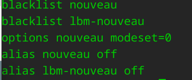

v25 怎么装N卡闭源驱动呢, apt install 装了以后还是使用的开源驱动, blacklist屏蔽开源不管用,还有哪里需要设置呢
blacklist 只保留1,3行不管用,5行也不管用

已解决, 屏蔽开源驱动和23不太一样。 需要在/etc/default/grub 里添加nouveau.modeset=0 的设置,更新grub
重启之后就可以正常安装了。
