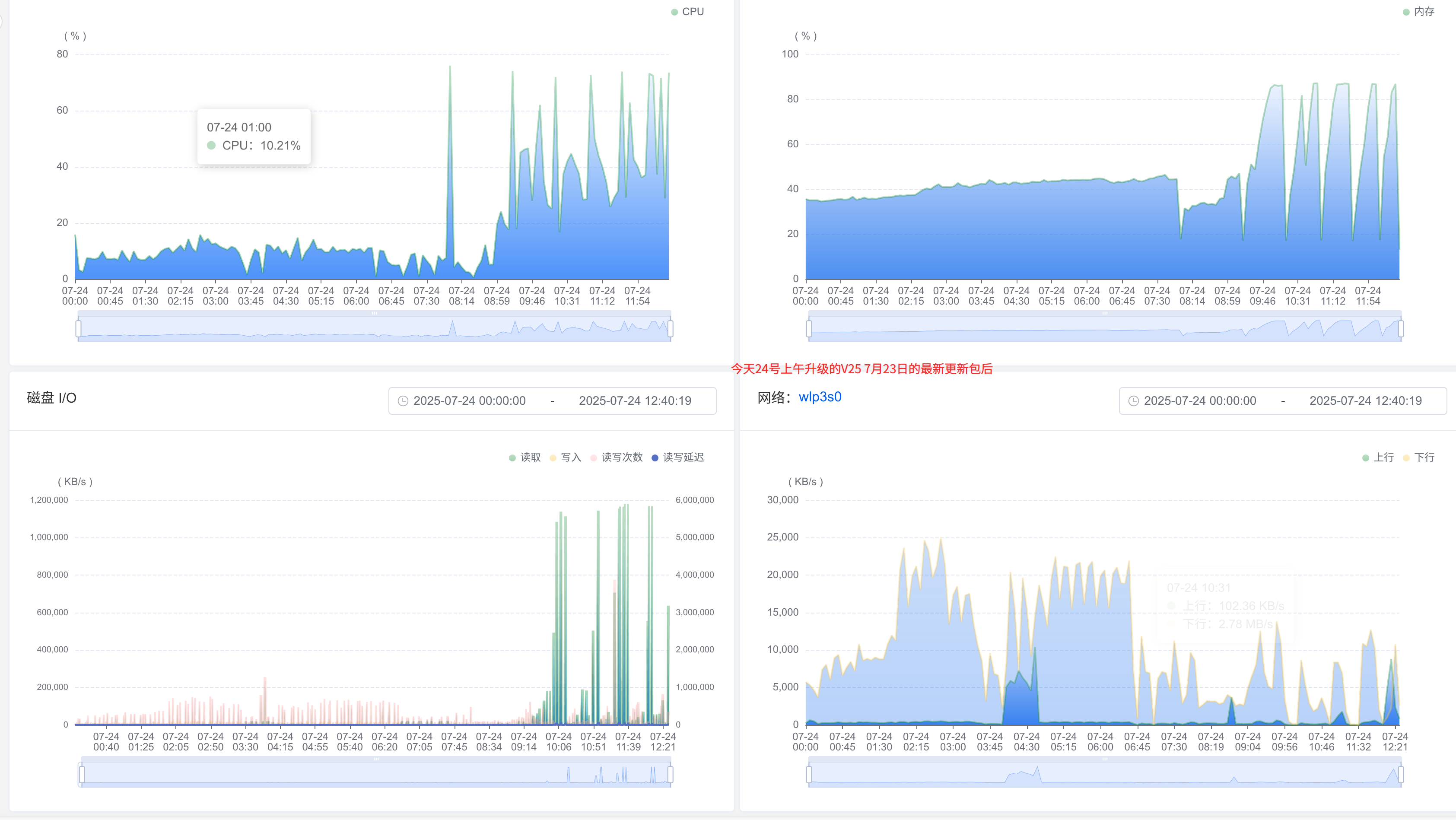

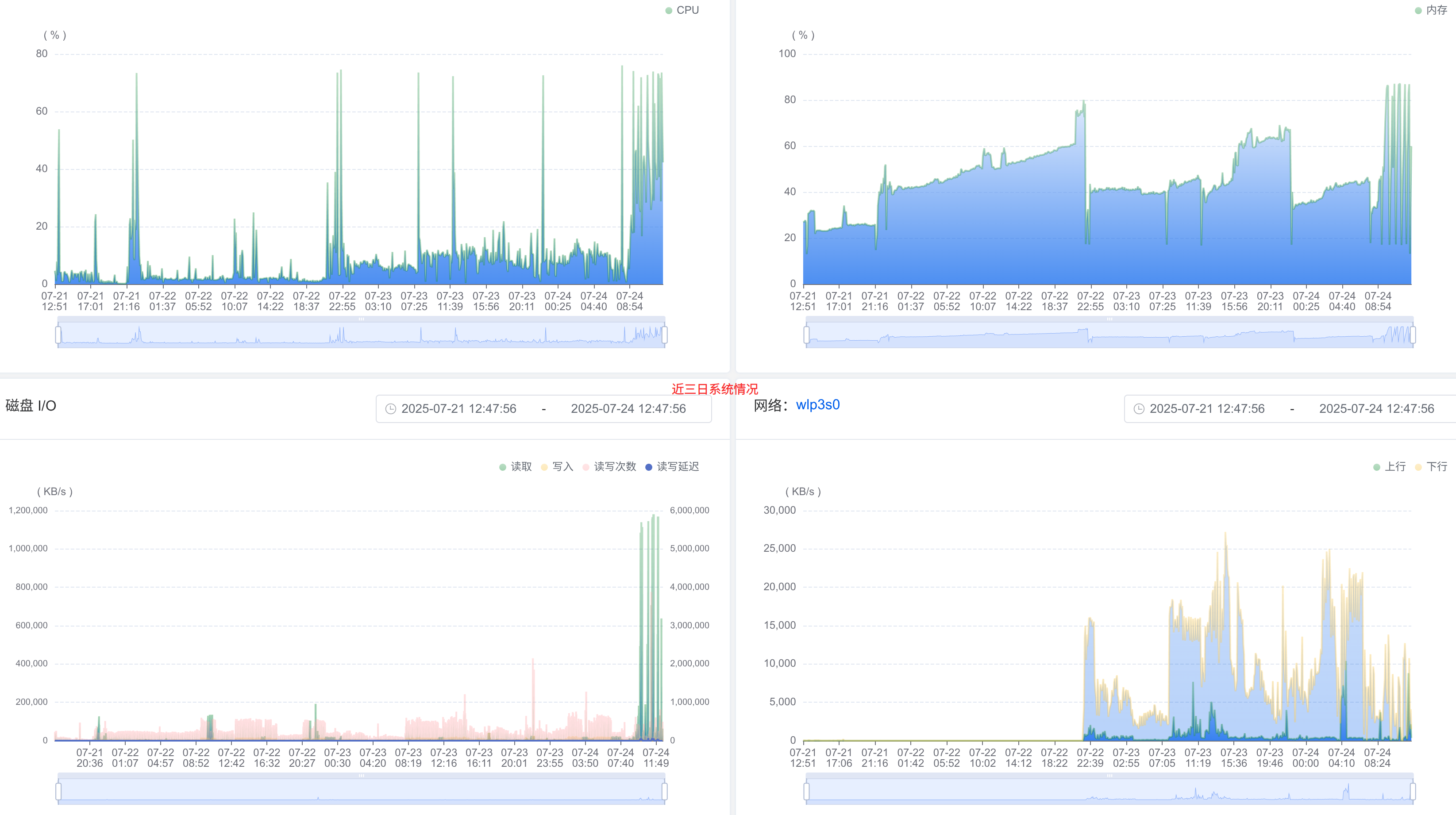

目前升级为Deepin内测版了,根据系统日志初步排除问题在qbittorrent的内存占用过高的问题上,目前已经限制qb的内存占用,等待限制内存后的问题复现

V25 25年7月23的更新包更新后,开机几分钟就出现桌面卡死,ssh无法远程连接,只能强制关机
能不能好好优化一下稳定性和兼容性啊,真的卡死了,经常卡,经常卡死,处理器是R 7 7735HS也不算很差吧,操作后系统桌面分分钟死给你看,远程ssh都连不上,只能强制关机,这年头那还有什么系统需要强制关机的,连稳定运行都做不到,不想吐槽了

这是更新系统后的1Panel的监控状态,没有安装新软件以及运行新服务:(可以看出频繁内存占用过高又下降,又过高又下降,系统日志显示qb反复内存占用高被杀了)

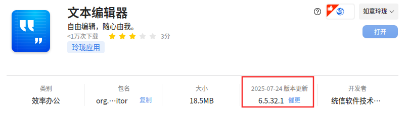

Deepin该咋说呢,这个文件编辑器现在连替换功能都没有做好,还是用gedit替换文本的
