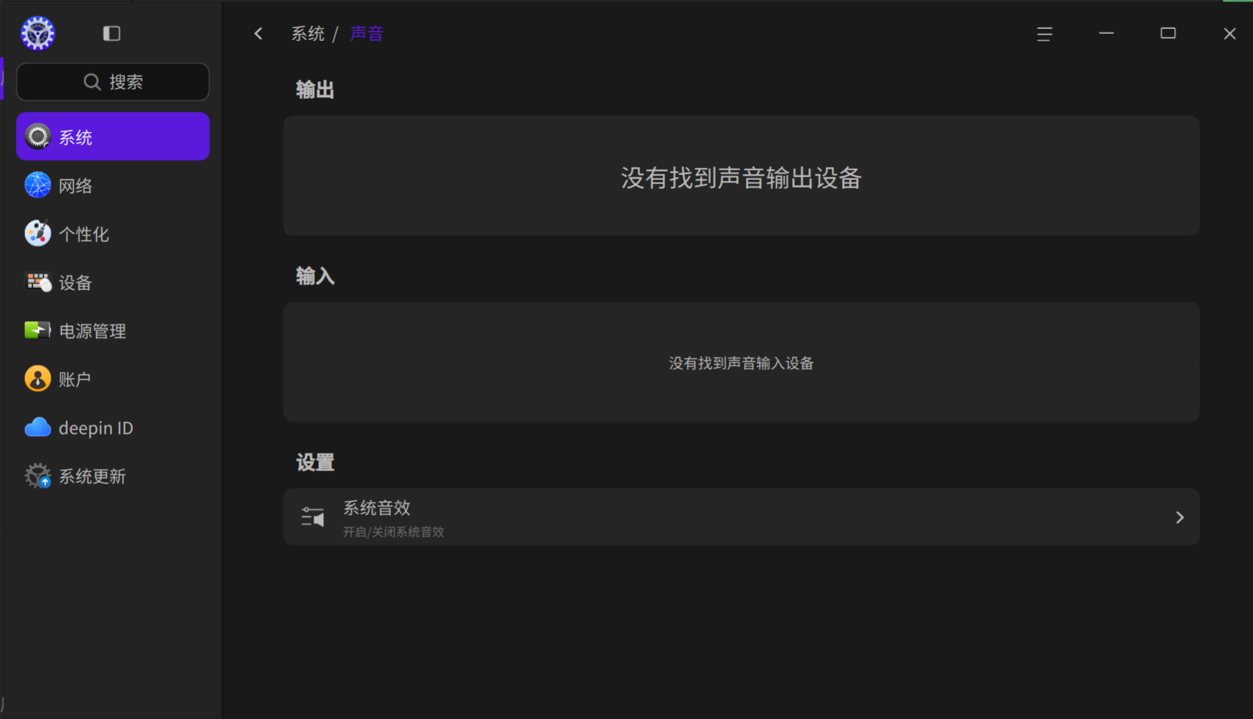

[Bug Report] 华硕无畏Pro15 2024酷睿Ultra7-155H16更新后找不到声卡 Resolved
otony
2025-07-24 10:14

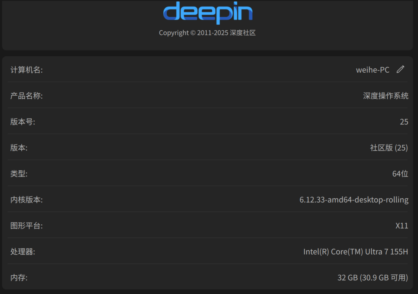

今天更新前,声卡还是能用的.详细的截图如下:

2025-07-24 14:33
您好,研发分析内核日志发现是固件丢失,需要再看下APT更新日志,麻烦帮把/var/log/apt/目录打包提供一下(需要管理员权限才能复制出来),谢谢。
