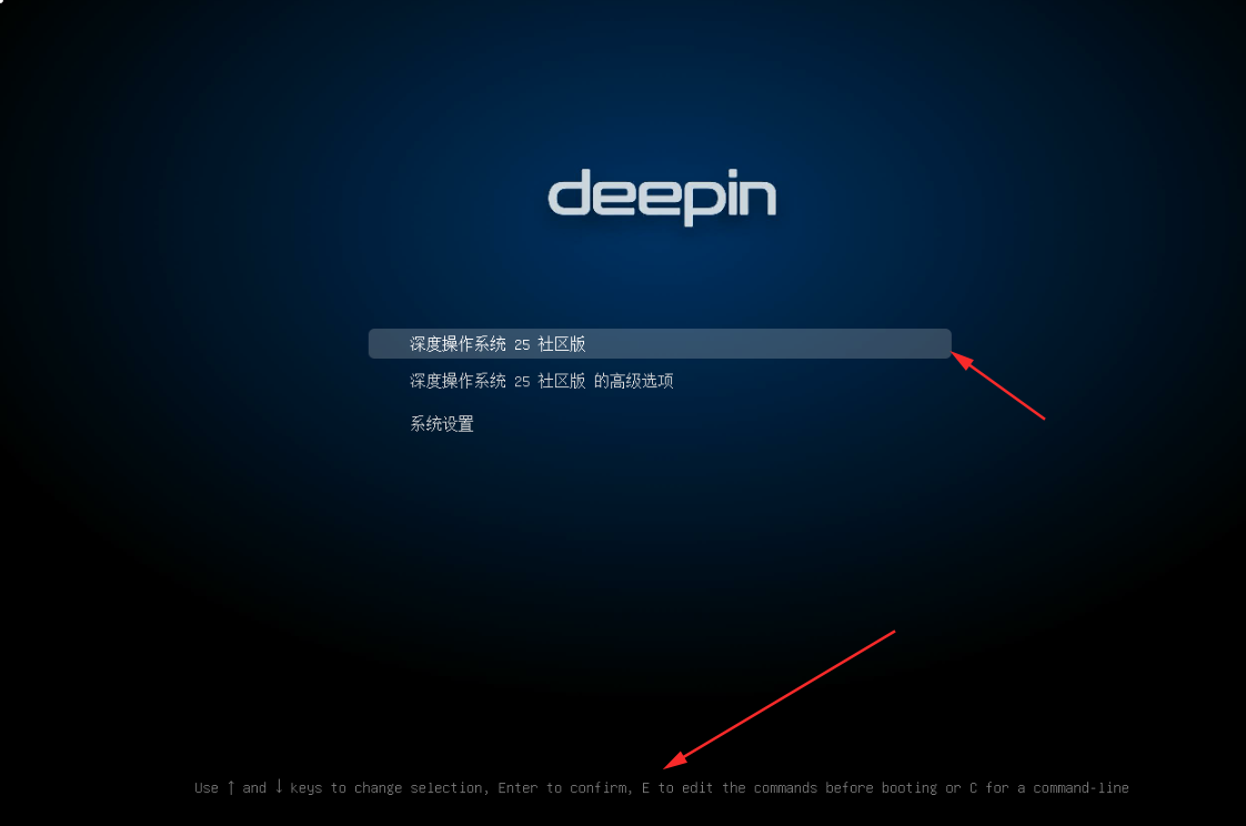

[Feedback on issues] 7.23更新挂掉了。
大威天龙
2025-07-24 09:57
启动界面如下
日志里面错误如下:
高手给分析下,哪的问题。
大威天龙
2025-07-24 10:11
v25正式版安装是单硬盘安装的,发布后的更新都正常。使用终端更新的。sudo apt update sudo apt dist-upgrade

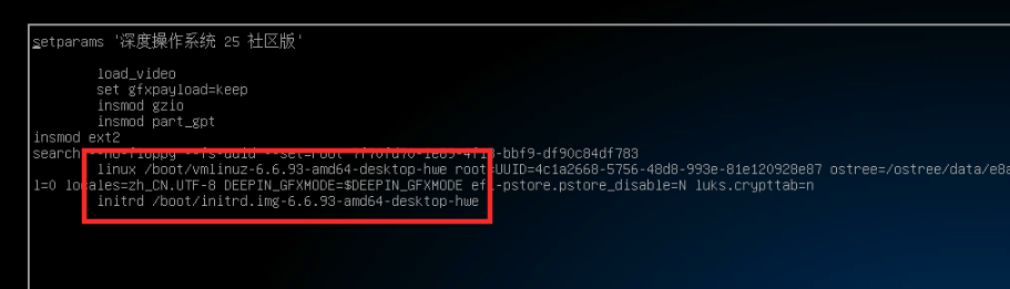

应该与内核版本有关系,内部正在紧急修复,临时解决办法是可以手动更改grub引导项参数,手动指定/boot下的内核版本文件,如果成功升级了,内核版本应该是到6.6.96或者6.12.36
大威天龙
2025-07-24 10:40
zhaohui:
升级是成功了,就是重启后进不去系统。看论坛好多反应内核有问题。查看了下内核是6.12.6 。尝试安装新内核失败。
你说的手动修改grub启动内核的参数具体如何操作?
我看启动日志跟加密相关,还涉及到键盘无法使用(日志里第一个错误)。现在只能外接键盘操作。

大威天龙:

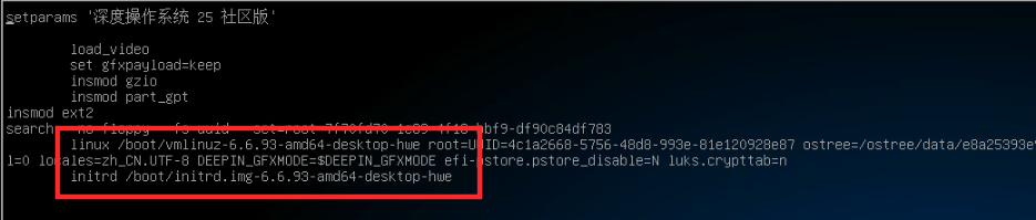

在引导界面按E进行更改,
从/boot下指定内核版本,现在6.12版本的最新内核应该是6.12.36, 如果成功更新的话,然后按F10保存修改
随机数
2025-07-24 13:06

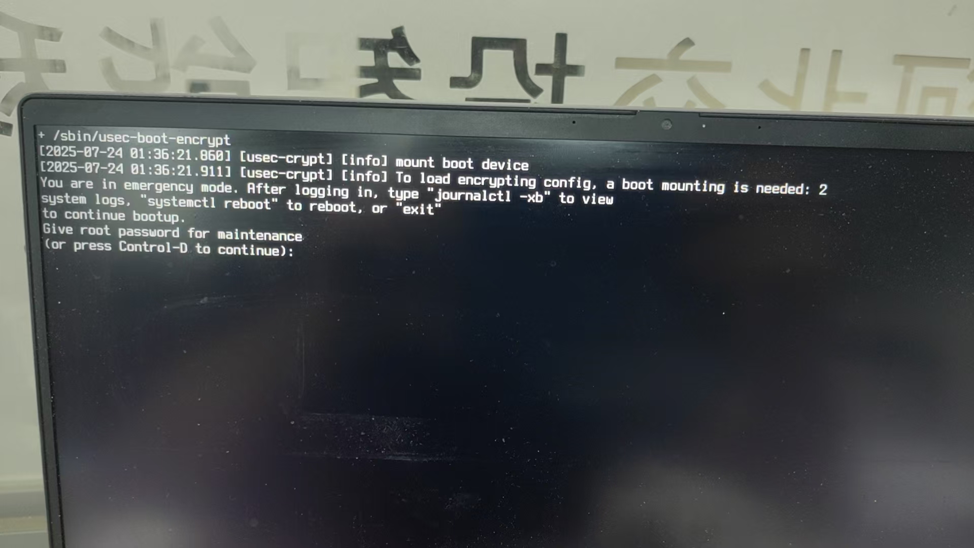

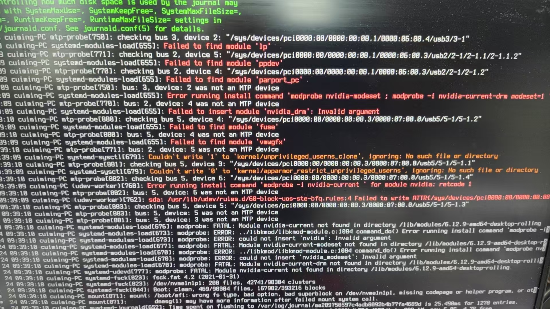

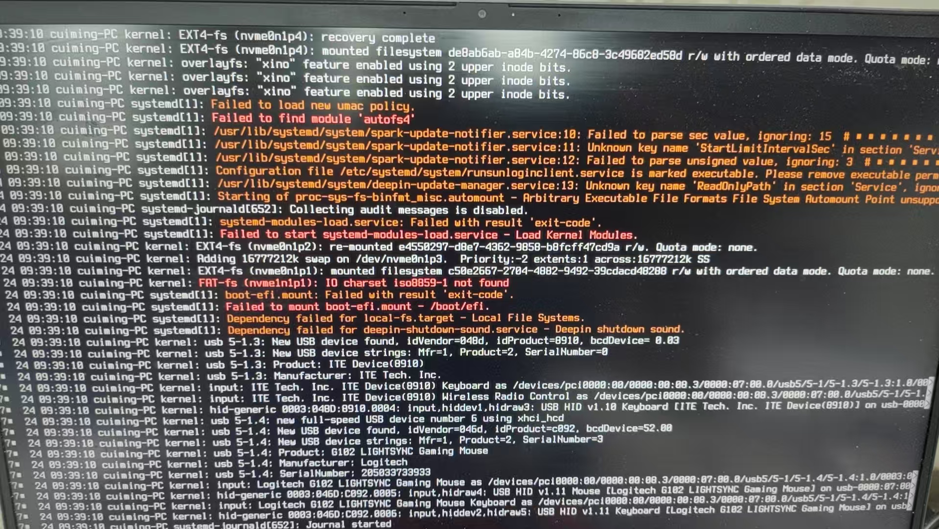

我来说说我的推断吧,本人昨天升级之后也中招了。
  1. 昨天的更新存在问题,update-grub生成的grub.cfg引导只有6.12.9版本的镜像路径。如果你的/lib/modules路径下没有6.12.9的模块了,在mount磁盘时就会因为io字符集缺失的原因而失败,也就是截图中的那样。
  2. 基于1,你要么只能修改引导的配置项使其指向你硬盘里存在完整模块的版本,要么进入应急模式,注释掉/etc/fstab中/boot/efi挂载点的加载项,然后重启进入默认的6.12.9。然后再想办法。
  3. 不要尝试再次用update-grub更新引导配置,这东西现在是废了的。
  4. 祝各位遇到类似问题的英雄好运。我要去抢救我的系统了。目前手贱将/boot/efi给格了,正在想办法挽回……😂
