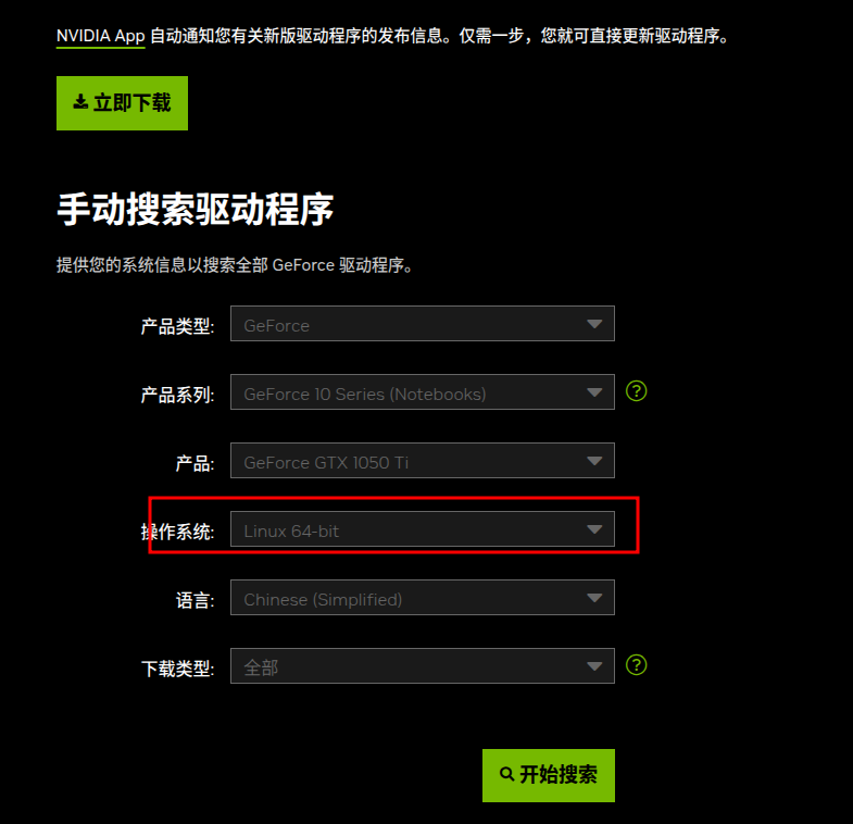

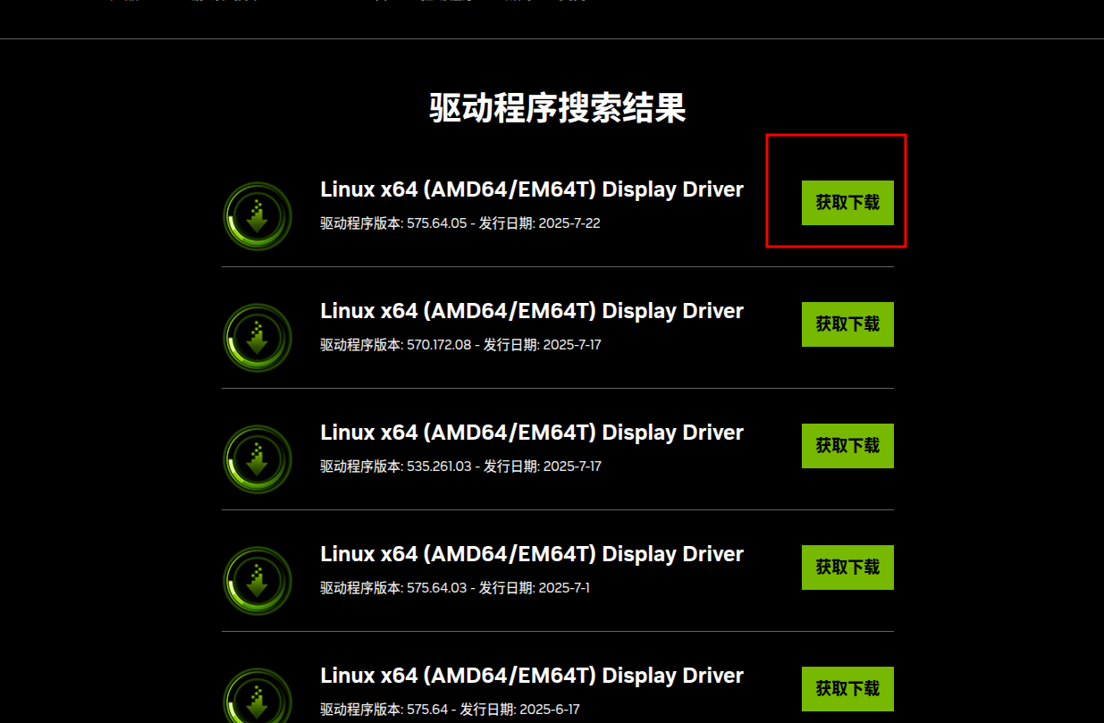

Ligocut光剪视频剪辑软件
2025-07-24 21:12
173******07:
按招AI教程的代码更新包后,安装完整NVIDIA驱动,安装过程中依然显示“无法获取 NVIDIA 驱动版本 Can not determine NVIDIA Driver version”
循环引用报错,重启后无线网络选项都没了,但是无线网络的驱动还在。
用的是USB无线网卡型号:迅捷FAX300UH(免驱版)官网下载Linux驱动,淘宝26包邮,挺好用的。
接下来打算重装系统,然后直接系统更新到最新。
下载官网的NVIDIA驱动
https://www.nvidia.cn/geforce/drivers/
根据你的显卡型号下载驱动:
放在桌面或者你容易找的地方。
退出其他程序之后,ctrl+alt+F2进入tty2
输入账号密码
然后cd ~/Desktop 到桌面目录也就是你的驱动所在的位置,
再运行安装驱动 ./你的英伟达驱动
一路执行,
安装完驱动之后必须重启。
搞定。
