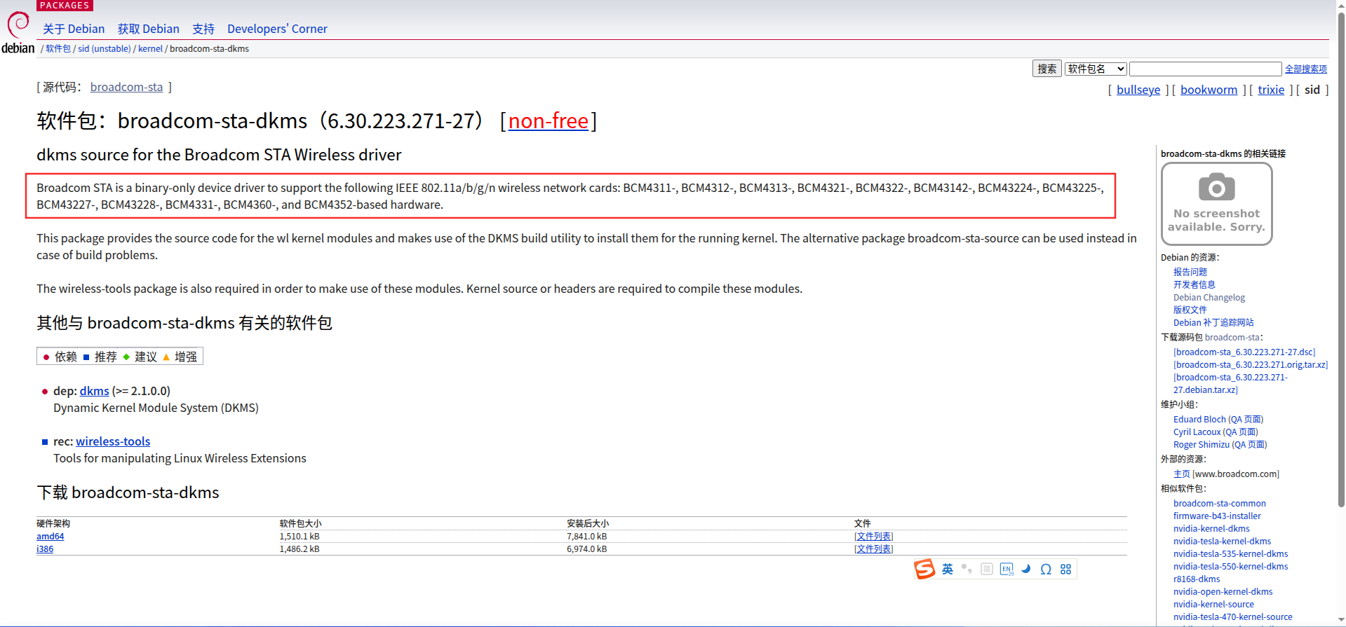

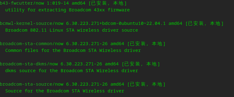

2025-07-24 11:00
第柒㗊觀衆:
先确认下你的网卡在不在 broadcom-sta-dkms 的支持范围里
bcmwl-kernel-source 和 broadcom-sta-dkms 两个包不要一起装,都是 dkms 内核模块安装包
看版本的话应该只要保留 broadcom-sta-dkms 就够了

第柒㗊觀衆
2025-07-24 11:13
忘记、过去:
不行,还是没有😂 ,更新之前安装的这个版本能用,更新后不行了
