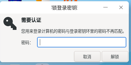

蒙笛:
顺利更新,这个烦人的登录密钥环看好像是关掉了,这家伙带来的副作用有edge等浏览器无法使用,现在可以用了,后边再观察几天。
对,本次更新修复了密钥环弹出的问题

deepin流云:
对,本次更新修复了密钥环弹出的问题
感谢流云版主的积极沟通和官方的快速修复
之前反馈过的文管的异步刷新的问题https://bbs.deepin.org/zh/post/289537
貌似也解决了,目前还没碰到以前的问题。

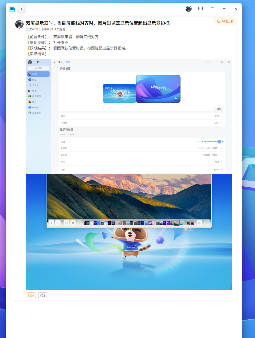

之前还碰到一个双屏显示错误的问题,反馈到深度之家了,求关注、求修复。

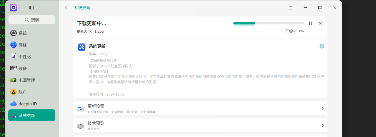

更新并不顺利,在终端用sudo apt update提示一些源失效过期,后来检查是系统时间不对,但系统时间是自动设置的,却没有更新成当前正确时间,手动更新时间后,重新检查更新,才检查到,更新也成功了
另外,系统中的商店源是23的?不知道对不对,看下图

这个烦人的密钥环还是偶发的出现,好像和edge浏览器密切相关,我卸载了edge重装了几次,就又出现了。
暂时回mint了。
