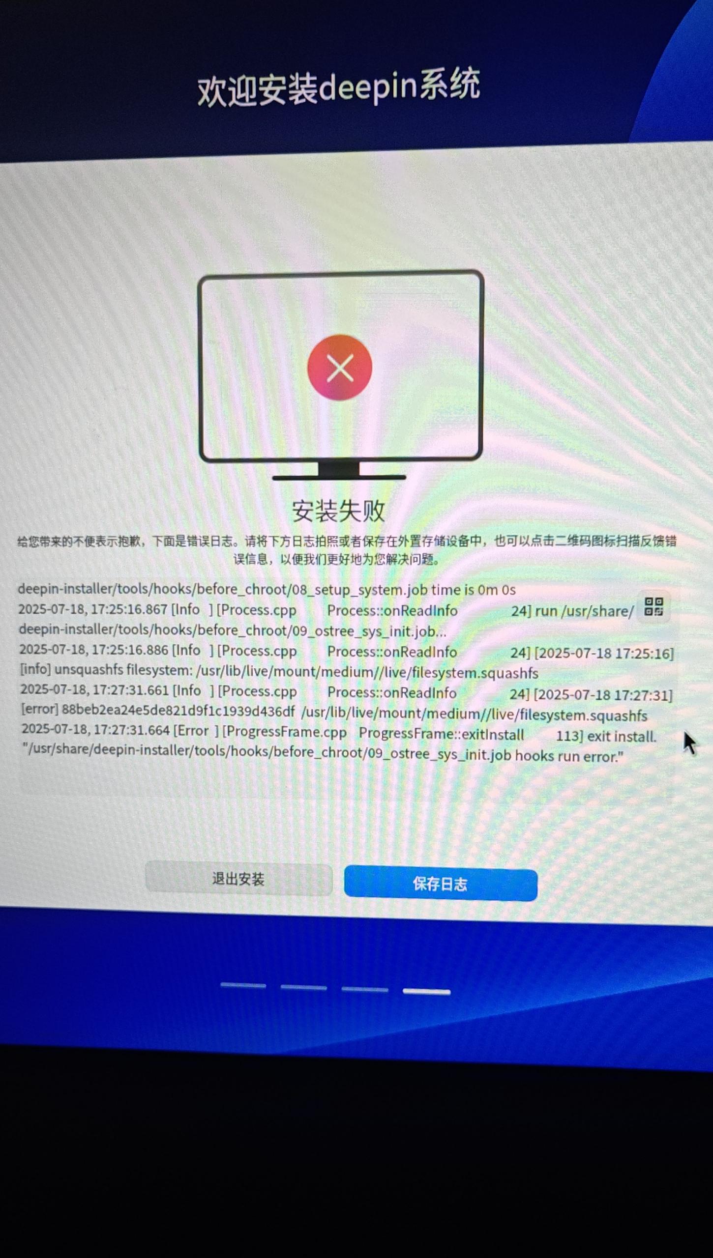

如图所示,反复多次失败。但是安装统信uos却一次成功

这个报错一般可能是镜像不完整导致的,和官网上的MD5值比对一下,看看是否一致,如果不一致建议从官网或者镜像站重新下载完整镜像。

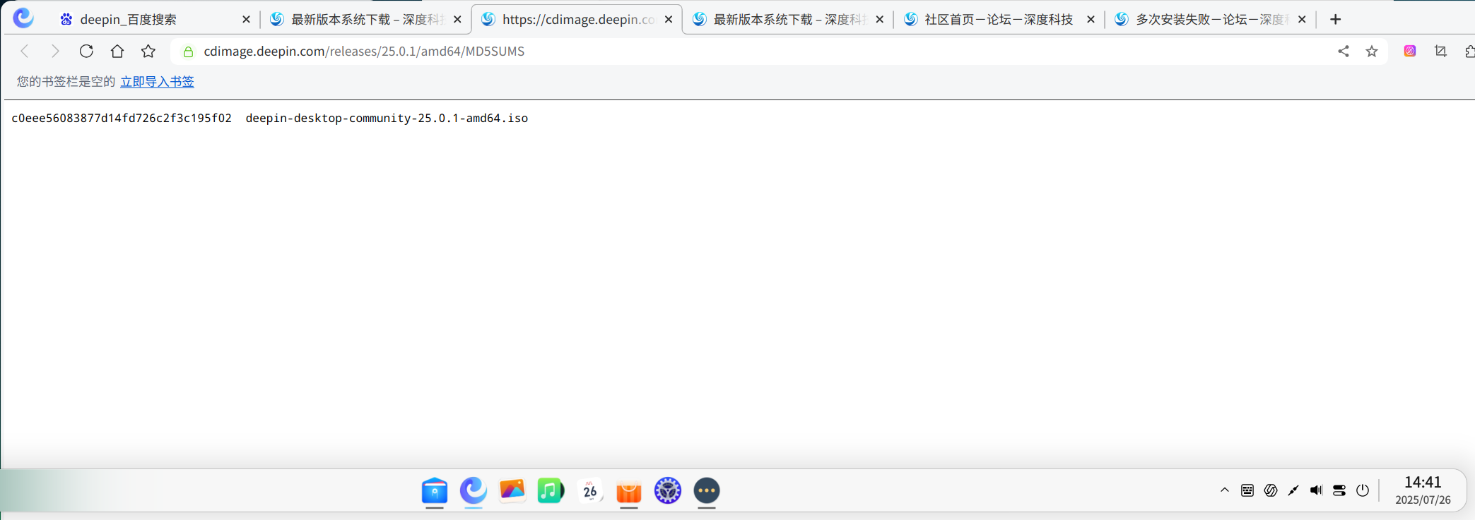

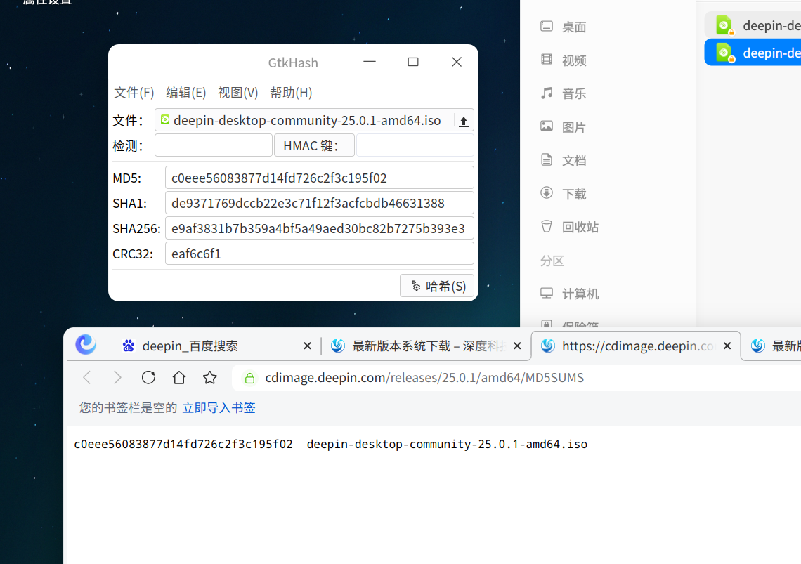

丁远明
2025-07-26 14:47
丁远明
2025-07-26 14:49
deepin流云:
丁远明
2025-07-26 14:50
deepin流云:
都是对的

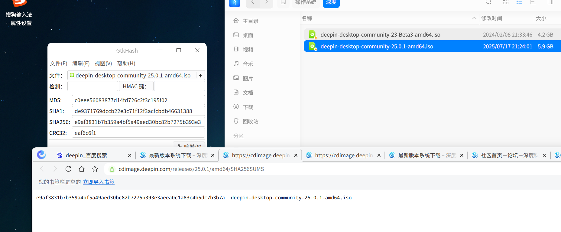

猫粮
2025-07-27 12:15
你要检测u盘里的md5,不是检测刚下好硬盘里的镜像
