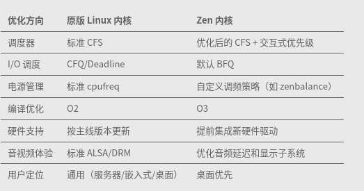

  1. 使用zen内核源码最新6.15.7编译,zen内核是专为桌面发行版优化的版本,在桌面上体验更佳

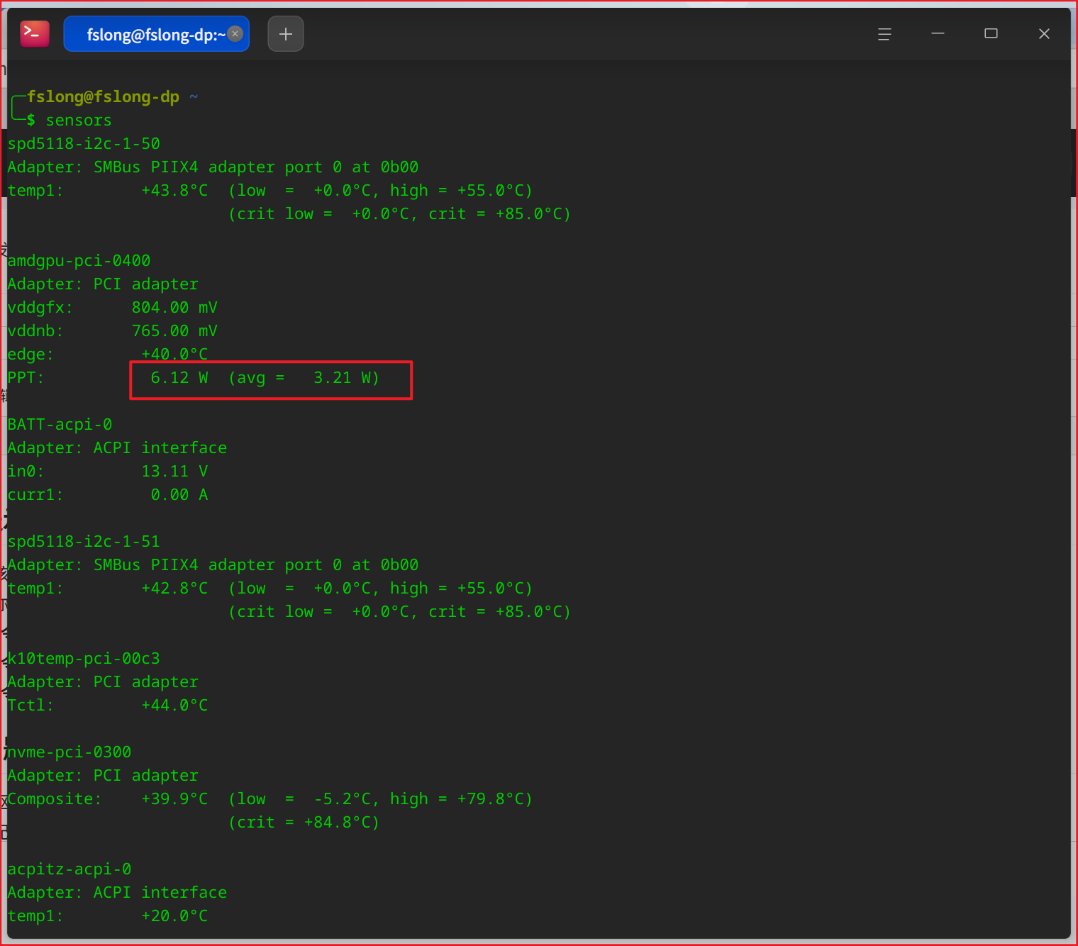

  1. 因为发现了原来是x11下flameshot会把系统搞死机(以前总有人说x11怎样怎样的问题,我还不愿意承认,现在信了),不需要加大火力增加功耗,故修改内核部分参数,降低功耗提升稳定性

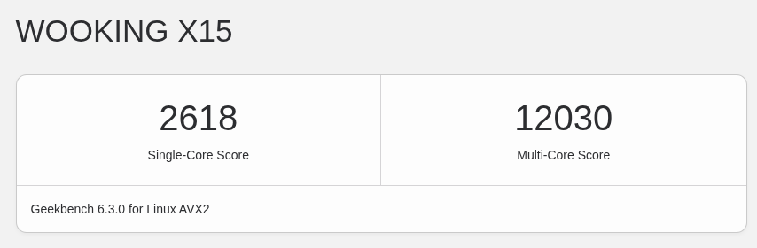

本次跑分
上次跑分(6.15.3)
温度表现

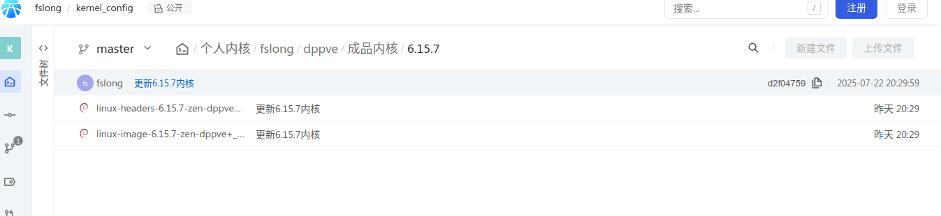

能告诉这种内核怎么下载吗?进去后总是找不到下载点,以前放到某盘下还好下载些,
https://atomgit.com/fslong/kernel_config这个网址真不会下载了,能否指导一下了?
deepin-chinaren
2025-07-23 08:42
截图_选择区域_20250723084000.png这个内核怎么下载呀,点上面的复制,下载的内核只有几兆,根本就不能用。

deepin-chinaren:
git clone这个仓库就可以了
