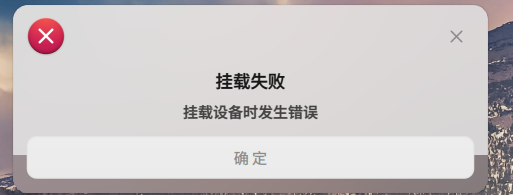

deepin 25系统安装好后,在从移动硬盘拷之前的文件进电脑时,deepin 25突然重启。重启后,移动硬盘无法识别,显示下图信息,麻烦各位看看这个是啥情况,如何修复。

问题解决了。移动硬盘是NTFS格式,把移动硬盘拿到WIN操作系统里去读一下,然后就好了。

sudo ntfsfix -bd /dev/XXXX 就是ntfs非正常断电之后完犊子了,需要修复。

NTFS分区的硬盘出问题后最好不要在LINUX下操作了,一般拿到WIN电脑上去读或者检查下文件系统就好了
我现在在LINUX没事尽量少操作NTFS的分区,deepin25单独给了一个512G固态用
