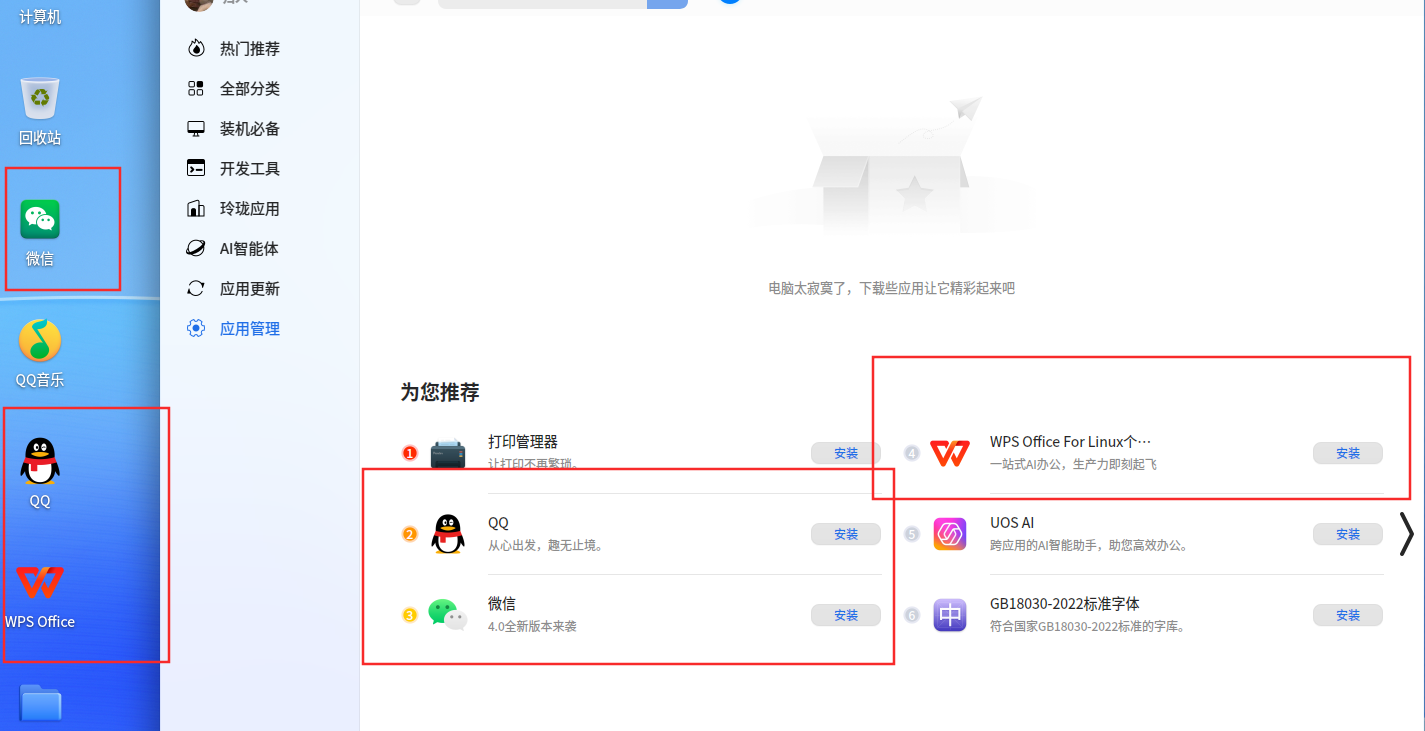

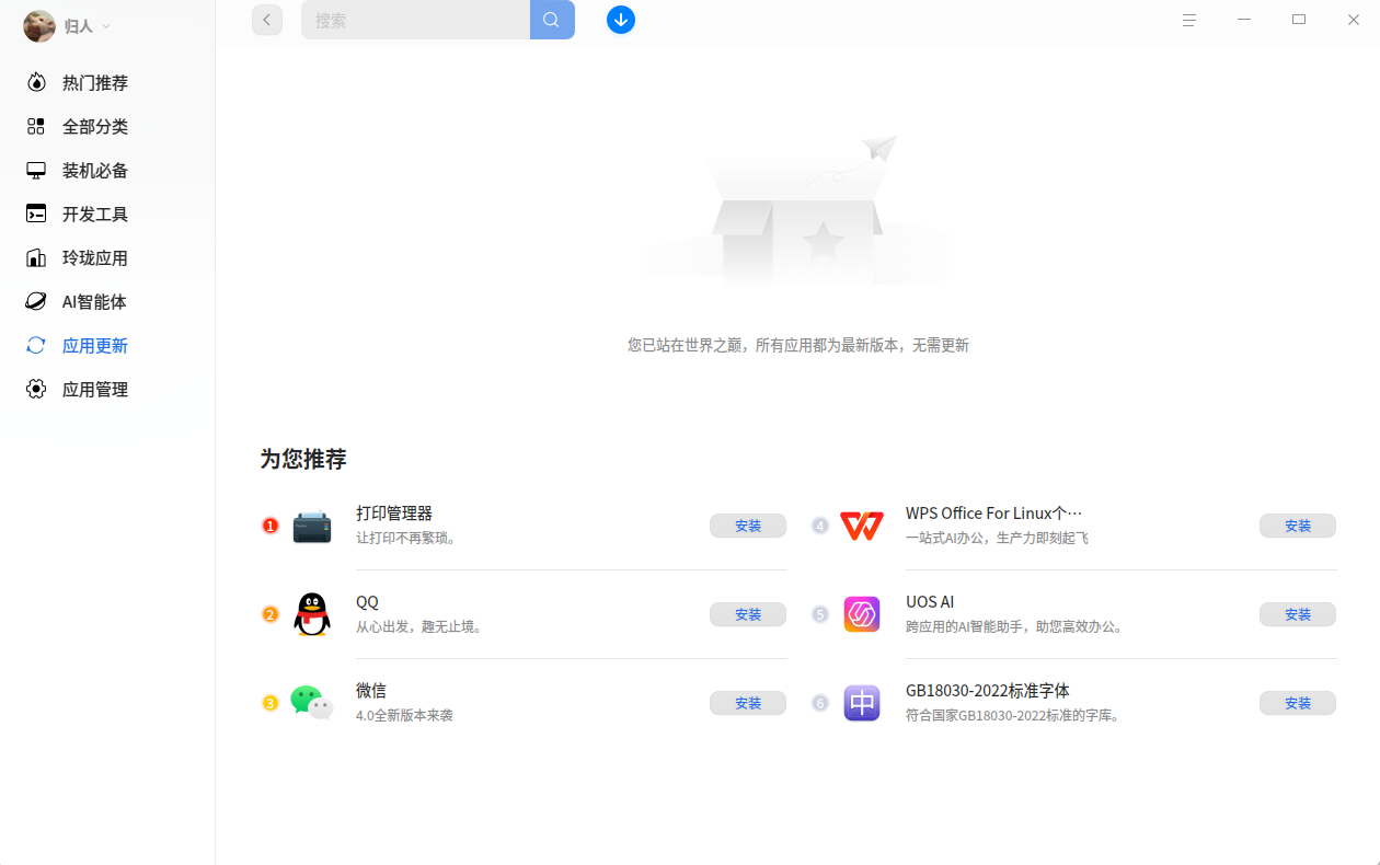

如图所示:
1.开机后电脑桌面右下角消息提示有应用需要更新,但是打开应用商店之后,显示没有任何需要更新的项目。
2.应用商店的应用管理点开之后显示的没有安装任何应用,实际可看到,桌面上已经安装的应用也显示为为安装状态。
3.上述两个现象从20到23到现在的25版本一直存在,之前也有其他网友反映过相同问题,但是直到现在该问题一直没有解决。
鲜衣怒马
2025-07-15 19:08
你的应用是不是不是从应用商店安装的
归人
2025-07-15 19:39
我的应用全部是从应用商店安装的,无一例外

WangZhongyun
2025-07-15 19:45
控制中心有更新可执行吗?

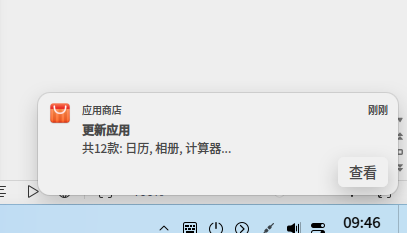

zccrs
2025-07-16 09:40
哪里提示的应用有更新呀?可以把提示的页面截个图看看
静夜思
2025-07-16 10:08
这个现象应该是应用商店没有扫描到系统的已安装应用信息。
你的系统一直是这个现象吗?

归人
2025-07-16 18:25
WangZhongyun:
控制中心有更新可执行吗?
控制中心有系统的更新可以检测到,并且已经升级两次。
归人
2025-07-16 18:28
zccrs:
桌面右下角,任务栏最右边的位置,一般开机不久后就会弹出应用更新提示。
WangZhongyun
2025-07-16 18:28
归人:
可能就是系统或第三方源更新的,更新后应用商店就没有更新了。

归人
2025-07-16 18:34
WangZhongyun:
如果更新问题可以这么解释,那么已经安装的应用依然显示为未安装状态又该怎么解释呢?
WangZhongyun
2025-07-16 20:52
归人:
玲珑允许多版本存在,玲珑可能只有系统默认安装的应用才会自动更新。但你框的这几个通常应该能更新。你试试系统仅一根分区安装后有什么变化?
归人
2025-07-17 10:05
zccrs:
