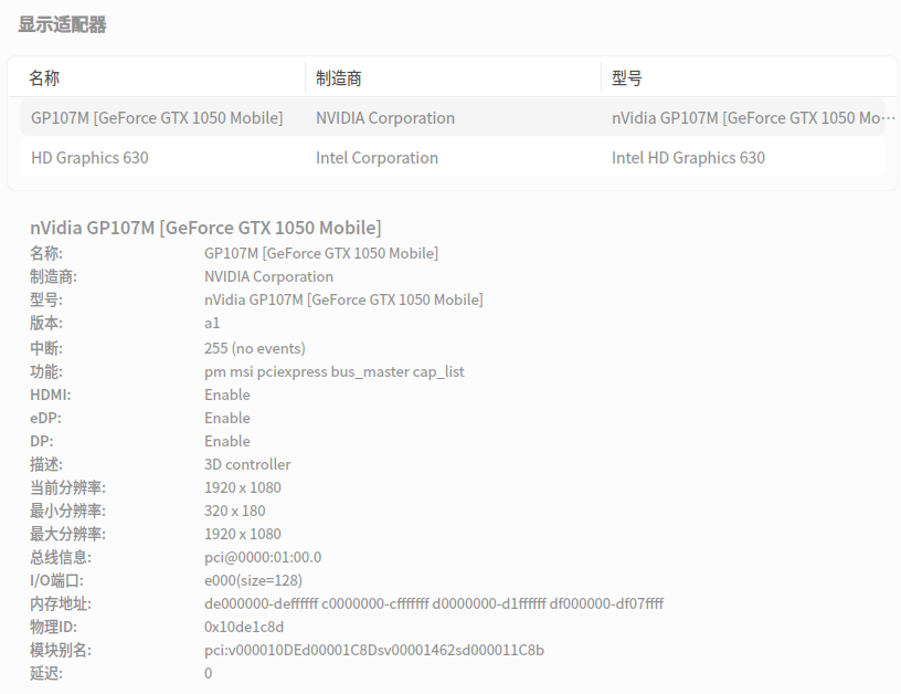

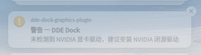

[Feedback on issues] 明明已经安装了nvidia闭源驱动,为什么还提示未安装?
旻河
2025-07-13 15:22
旻河
2025-07-13 15:23
显卡切换插件切不到nvidia驱动,也不知道什么事?

驱动没打上,试试nvidia-smi,应该也不会有信息

SkyShadowHero:
确实没信息

如果是比较新的显卡的话,用sudo apt-get install nvidia-driver安装的识别不了,得去下载官网对应的linux驱动,是个.run的文件,关闭磐石后,删掉所有nvidia相应包(应该有intel卡吧,不然可能要进tty),重启电脑后sudo bash xxx.run就能安装了

前面会让你选协议,nvidia proprie啥的的和mit/gpl的,mit的打上的可能性大些,nvidia的打上效果会好些。有x server的那个东西千万不要选yes,可能会出现问题

25原生闭源驱动未装完全,可以卸载之后重新终端执行 sudo apt install nvidia-driver-full;
不想卸载的话就直接使用sudo apt install --reinstall nvidia-driver-full

不行 还是提示未检测到nvidia闭源驱动
