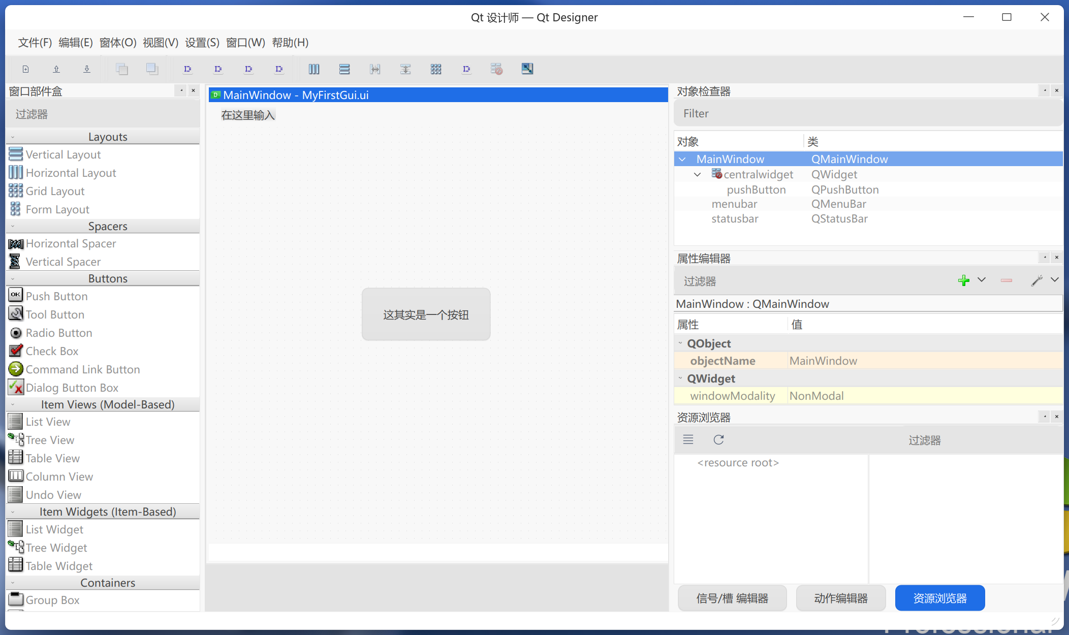

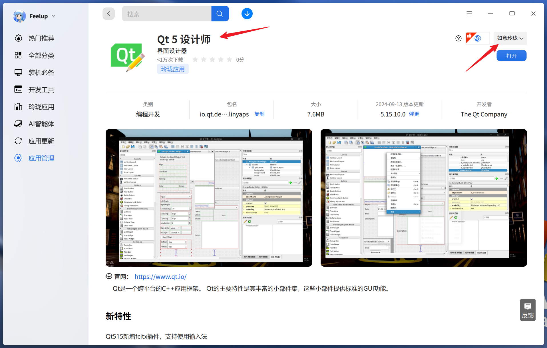

都到这里了,那 Qt designer(Qt设计器) 得安装一个,当然了,从 qt.io 官网进行安装,尝试过,但失败了,没有继续纠结,在应用商店安装解决了(商店是真方便)
然后迅速的参考书上的内容写了一个简单的 Qt 程序界面,然后保存为了 “MyFirstGui.ui” 文件。嗯,你没看错,我画了一个按钮😁

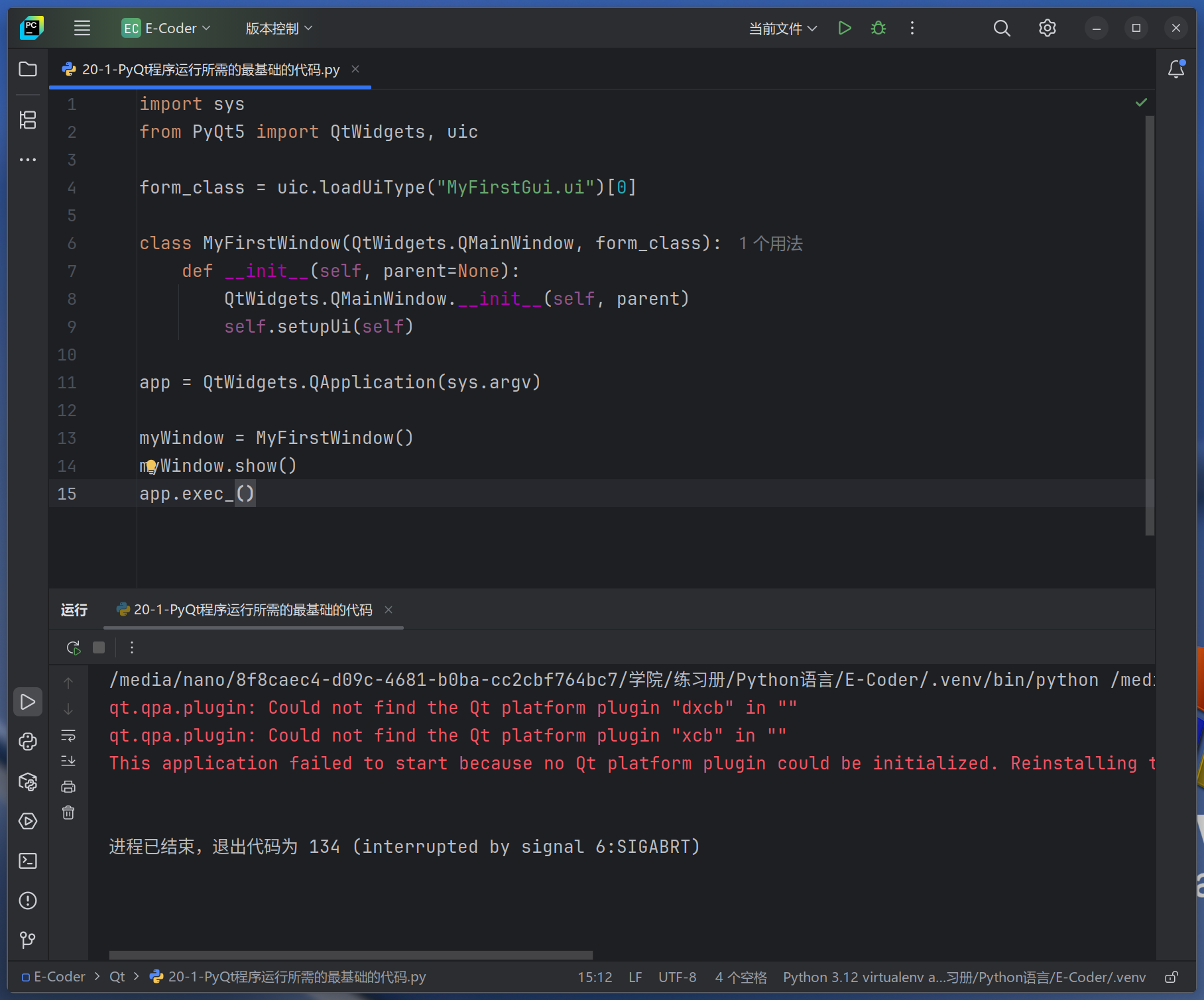

安装完 PyQt5 之后,我写了如下程序,然后点击运行
嗯,报错了,报错内容如下
qt.qpa.plugin: Could not find the Qt platform plugin "dxcb" in ""
qt.qpa.plugin: Could not find the Qt platform plugin "xcb" in ""
This application failed to start because no Qt platform plugin could be initialized. Reinstalling the application may fix this problem.
查了一下,在 Windows 系统下是不会出现该问题的,而是会顺利显示运行结果;
但是嘛,我使用的是 Linux,就一定会出现该问题。这是由于 Qt 平台插件路径配置问题导致的。

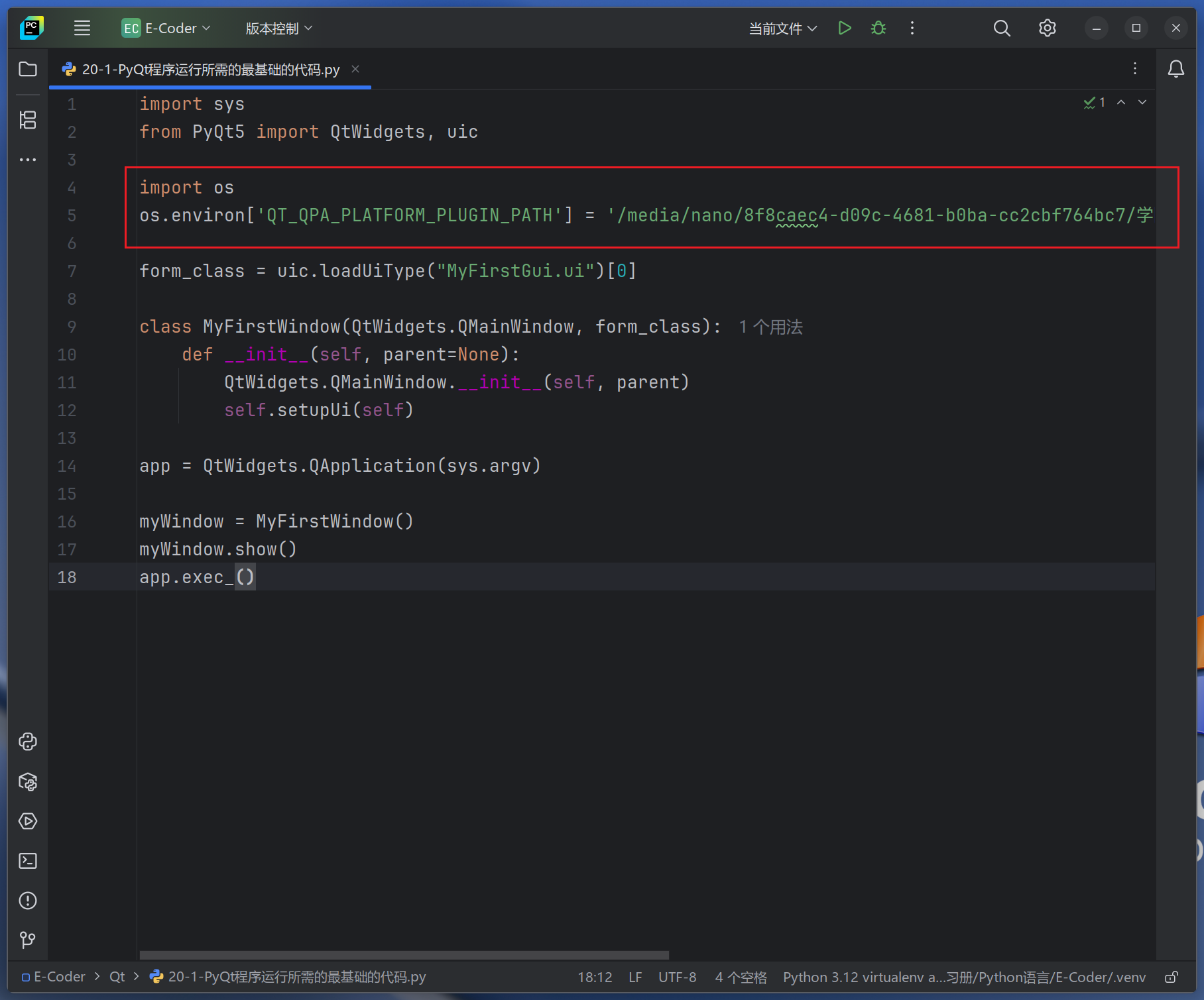

方法1:在源程序中直接指定插件路径
由于我是在 Python 虚拟环境中安装的 PyQt5,所以,插件路径也是在虚拟环境中的。下面代码中的路径就是我当前插件的绝对路径。
添加的代码
import os
os.environ['QT_QPA_PLATFORM_PLUGIN_PATH'] = '/media/nano/8f8caec4-d09c-4681-b0ba-cc2cbf764bc7/学院/练习册/Python语言/E-Coder/.venv/lib/python3.12/site-packages/PyQt5/Qt5/plugins'

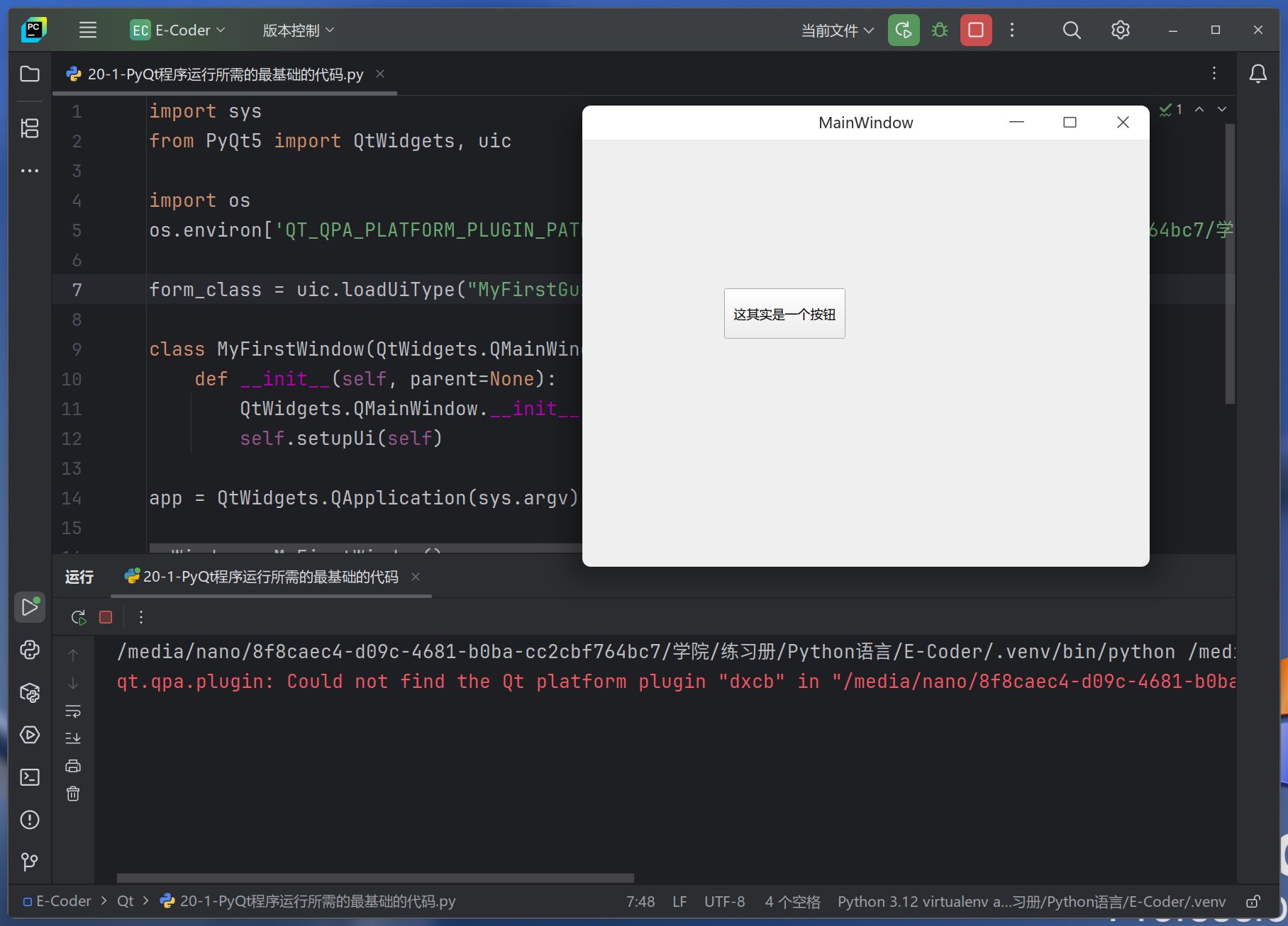

指定了 Qt 平台插件的路径后,再次执行程序,Qt 程序窗口能顺利出现了。
至于最后终端窗口中的红色提示,这是一个 Qt 的警告信息(Warning),并不是错误(Error),所以程序仍然可以正常运行并退出。

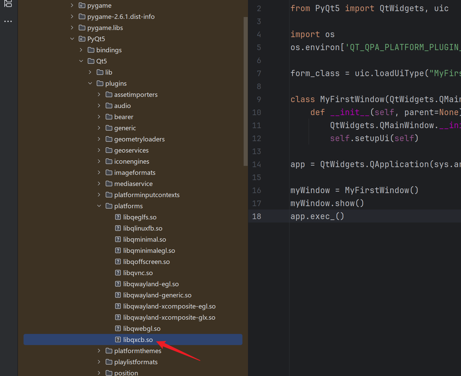

qt.qpa.plugin: Could not find the Qt platform plugin "dxcb" in "/media/nano/.../PyQt5/Qt5/plugins"
对于该警告信息,我查询了一下,在 Linux 下,Qt 使用的插件实际是 “libqxcb.so”,该插件在目录下我也已经确认到了
