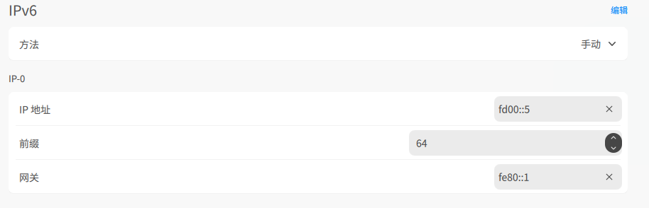

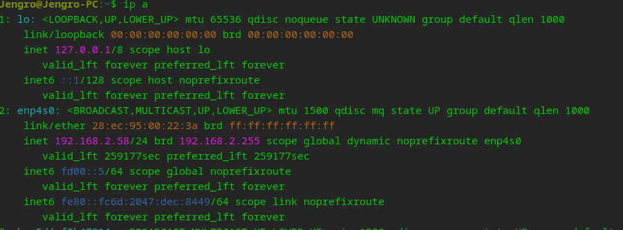

设置了静态内网的ipv6后,外网ipv6 就获取不到了。
有什么办法可以让两者共存

/etc/NetworkManager/system-connections/有线连接.nmconnection
[ipv6]
addr-gen-mode=stable-privacy
address1=fd00::5/64,fe80::1
method=auto
最好支持这样的UI配置,手动和自动共存

而贴主所说,看起来是 NetworkManager 的连接配置信息,其实我们可以使用 nmcli 命令对连接进行增加 ipv4 地址(ipv6也如同)。
差不多就是 nmcli connection modify <你的连接> +ipv6.addresses
当然,以上方案也许可以呢(大概)。

你这个啥理论 ipv6 的 fd00::x 就是类似 ipv4 的192.168.1.x 内部网段设置。
ipv6 和ipv4不同的是 ipv6 默认会分配一个外部可访问的地址。
而且截图上面已经说明是可以这样做的,只不过是自己改配置文件。这里就是想着提供一个UI的方式进行配置

[ipv6]
method=auto
就是在界面配置可以配置成这样的,而不是去手动修改配置文件。
如果不理解可以自己修改配置测试

有些系统已经支持了,deepin还不能设置ipv6的内网静态ip
