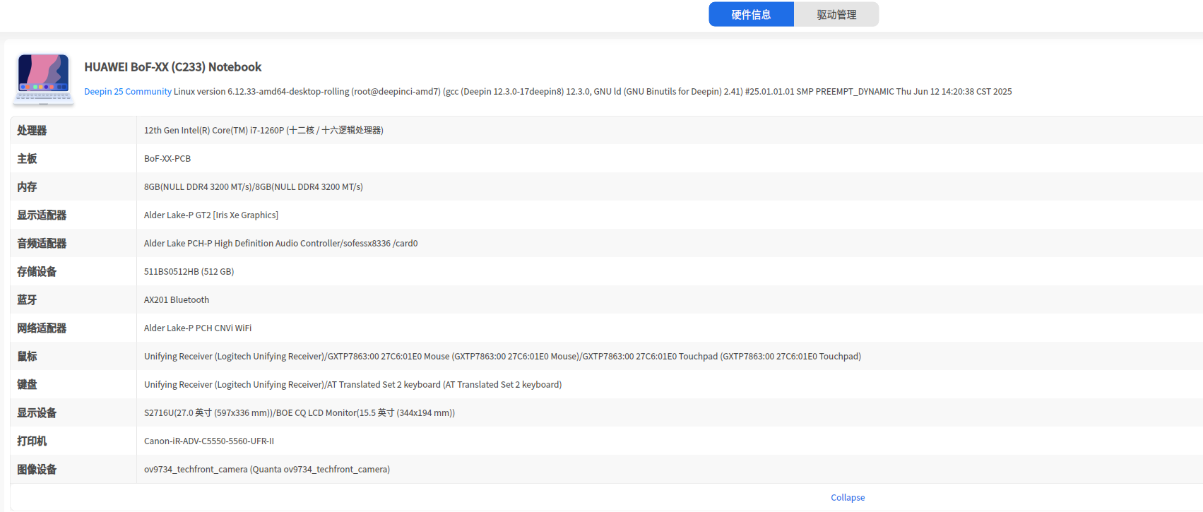

我在一台旧笔记本上装了deepin25,声卡是essx8336,没声音,我看了dmesg信息,发现加载sof驱动sof-jsl-es8336-ssp1.报错(-2),网上一查发现意思是找不到文件。我就检查了那个目录/lib/firmware/intel/sof-tplg,发现其实有的,但是压缩成了sof-jsl-es8336-ssp1.tplg.zst(那个目录里所有tplg文件都是zstd压缩格式),我就把它解压缩试一试(其实它是软连接,指向另一个文件),解压后重启一下声音就回来了。

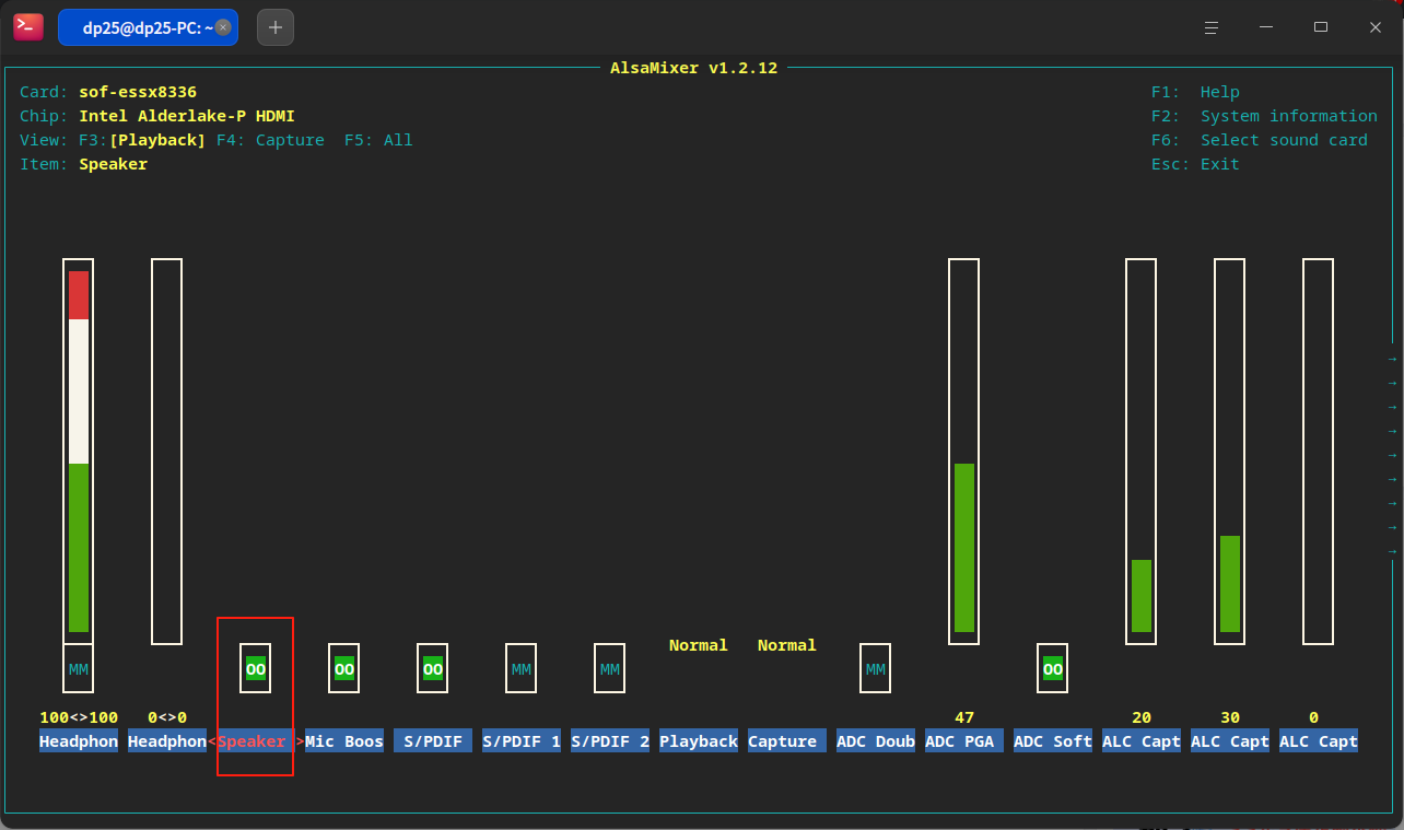

扬声器还是每声音,只有耳机有声音
扬声器是0,不能调大

您好,这个问了负责音频的同事这个现象是正常的,他有时间会进行处理,这个可能和上层有关系。

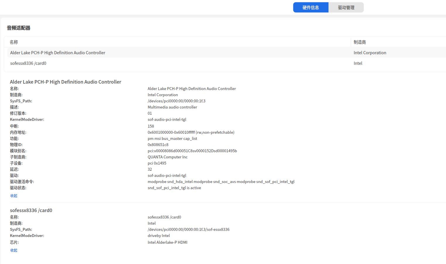

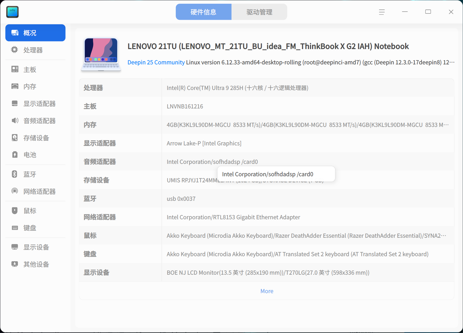

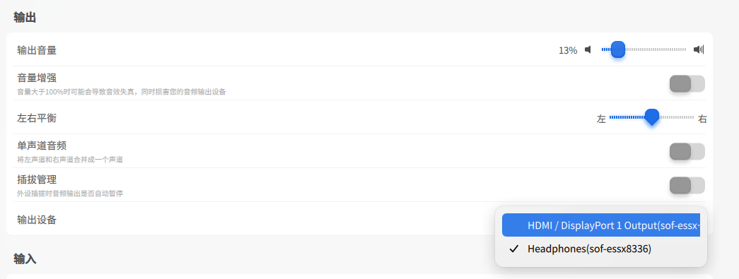

CQTany
2025-07-15 15:26
我也一样的问题,声卡已驱动,插上耳机有声音,但扬声器没声音

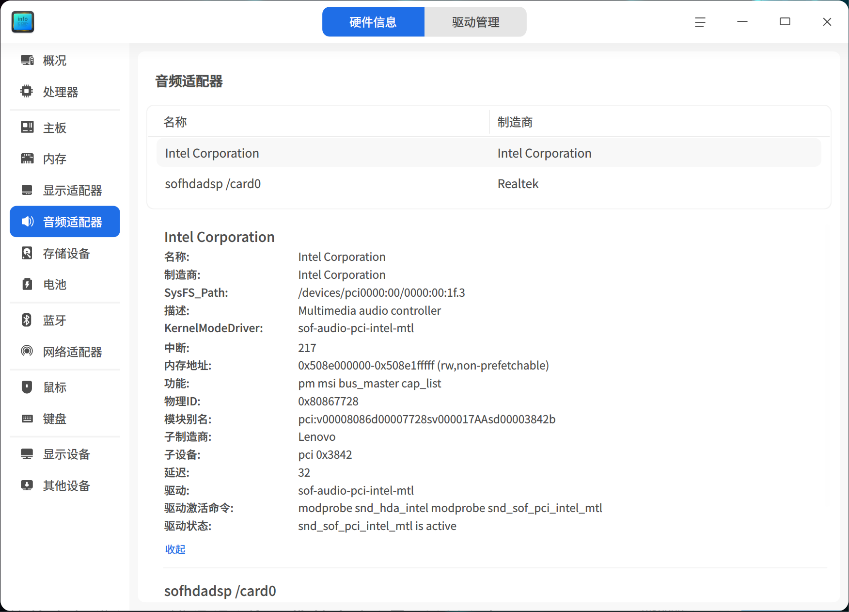

CQTany
2025-07-22 11:27
鲜衣怒马:
声卡也是垃圾8336?

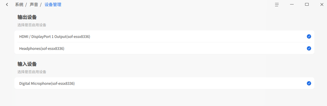

我不太懂,我只能通过设备管理截个图,您看一下,插耳机有声音,笔记本扬声器没声音

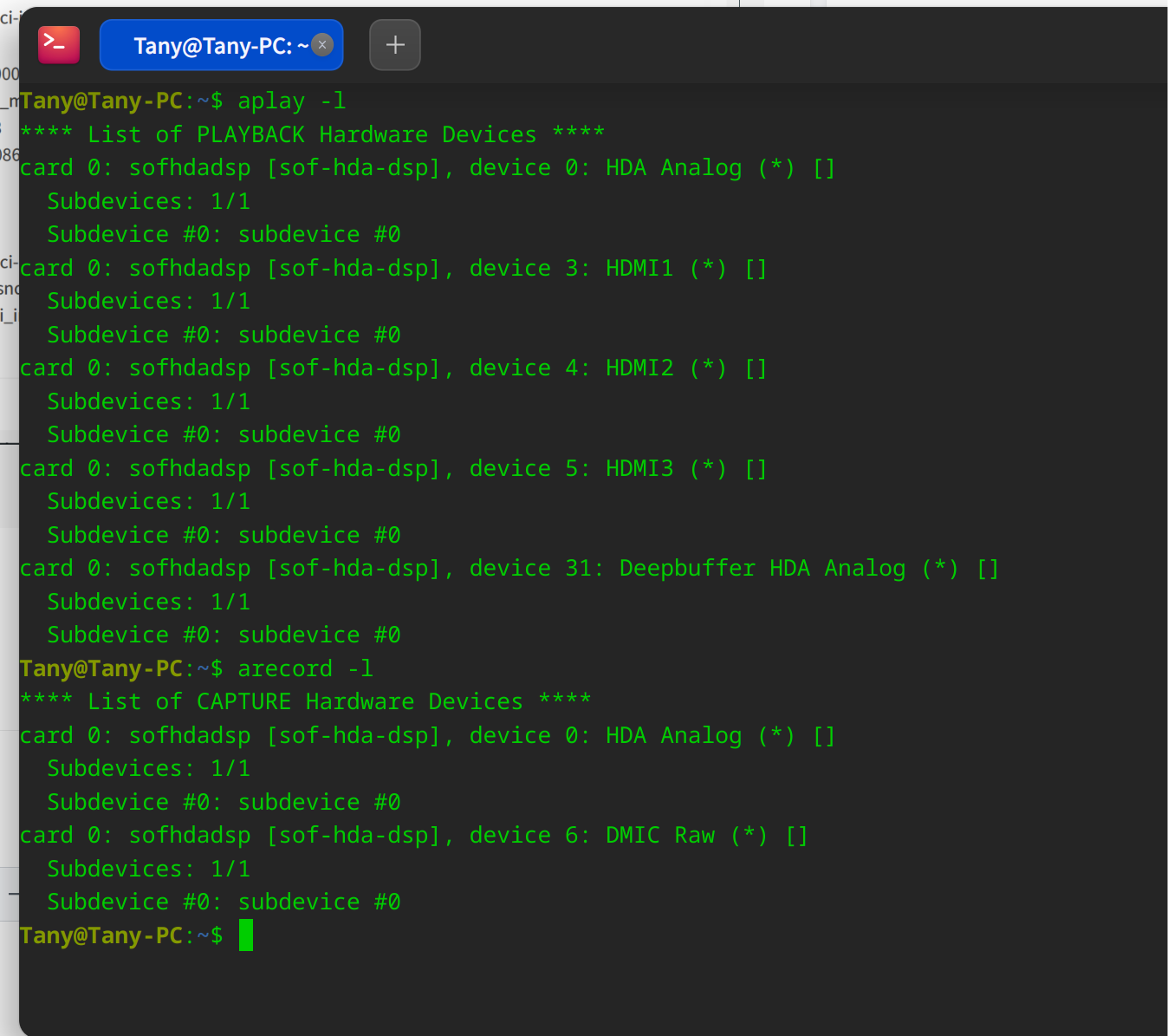

鲜衣怒马
2025-07-22 15:46
CQTany:
aplay -l # 列出所有播放设备(声卡输出)
arecord -l # 列出所有录音设备(麦克风输入)
CQTany
2025-07-22 15:54
#20
鲜衣怒马:
Tany@Tany-PC:$ aplay -l
**** List of PLAYBACK Hardware Devices ****
card 0: sofhdadsp [sof-hda-dsp], device 0: HDA Analog () []
Subdevices: 1/1
Subdevice #0: subdevice #0
card 0: sofhdadsp [sof-hda-dsp], device 3: HDMI1 (
Subdevices: 1/1
card 0: sofhdadsp [sof-hda-dsp], device 4: HDMI2 () []
Subdevices: 1/1
card 0: sofhdadsp [sof-hda-dsp], device 5: HDMI3 (
Subdevices: 1/1
card 0: sofhdadsp [sof-hda-dsp], device 31: Deepbuffer HDA Analog () []
Subdevices: 1/1
Tany@Tany-PC:$ arecord -l
**** List of CAPTURE Hardware Devices ****
Subdevices: 1/1
card 0: sofhdadsp [sof-hda-dsp], device 6: DMIC Raw (*) []
Subdevices: 1/1
