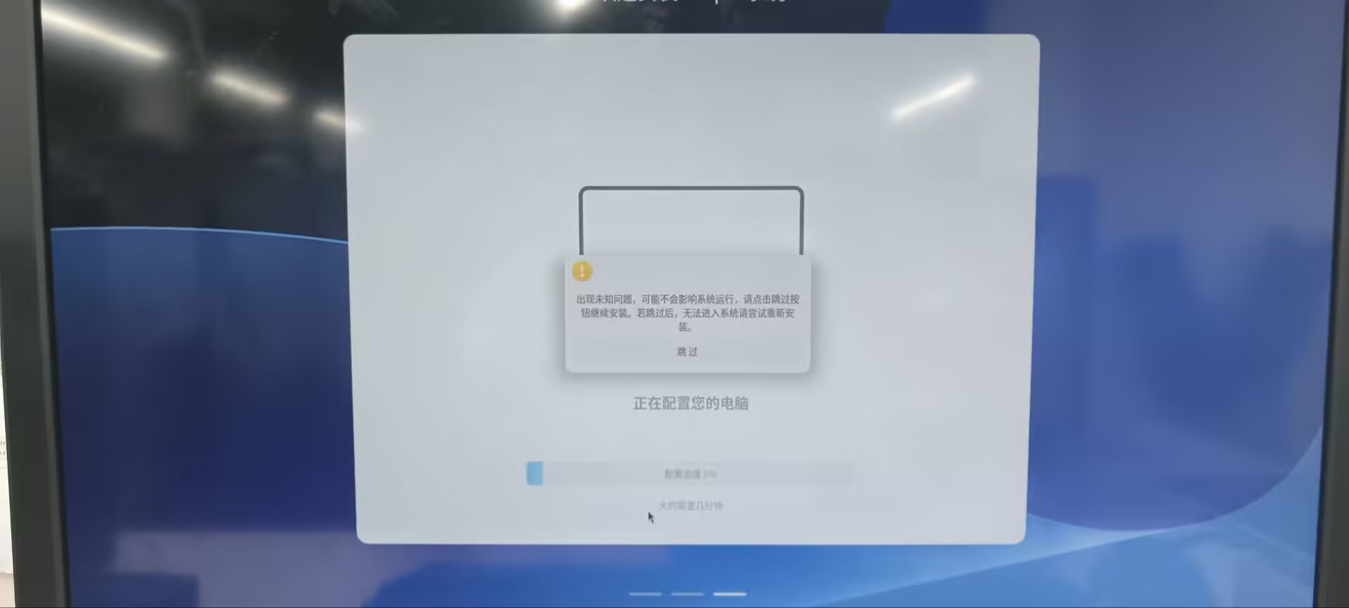

安装完成后,重启进入系统完成初始设置就这样,点了跳过之后就又重启然后再次循环前面的步骤。
环境信息:
系统版本:Deepin 25
硬盘/分区表类型:机械硬盘/MBR
引导方式:Legacy/BIOS
处理器架构:x86-64
显卡:英特尔集显

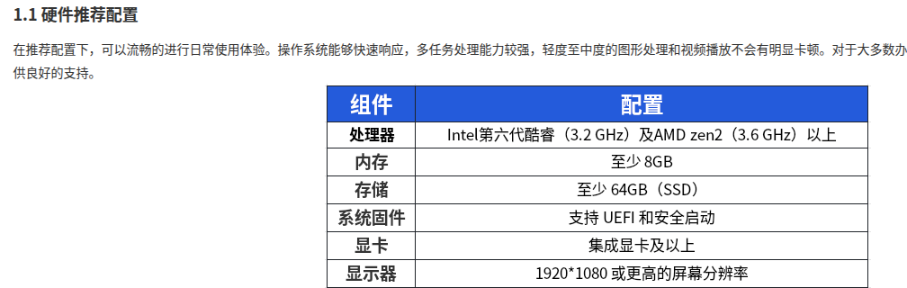

2025-07-10 13:30
用MBR和Legacy的是不是机器很老了,一代二代U?可能是不支持了,20.9会好点😂
https://www.deepin.org/zh/deepin-25-installation/

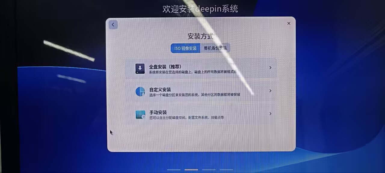

还有一个问题想请教一下,安装的时候,手动硬盘分区,似乎/boot必须至少要4G,Swap必须至少要10.4G,就算手动调整到更小一点,点击确定后还是会变成4G和10.4G;请问这个是产品本身的设计吗,如果是的话,方便说一下原因或者目的吗?
boot 是25特意调整过的,swap默认推荐是和实际内存差不多对应的,具体逻辑还真不清楚
用高级安装也强制要求吗,/boot应该是可选的

对,只要手动设置的小于4个G,点了确定后还是显示4G,但是如果手动分区不单独分/boot,倒不会自动分出来

主要是默认推荐只能改大,不能改小

默认全盘安装是不能修改的,如果想修改需要选择手动安装模式

不设置/boot直接安装是可以的,不会自动分出/boot,但是图片中的问题仍然存在,似乎跟硬盘分区关系不大

在分区那一步有引导器安装位置的选项吗,你选的哪个,印象中Legacy是选整个硬盘

就是手动分区,如果单独分区/boot和Swap的话,就会有默认推荐大小,只能改大不能改小

重启在grub界面按e编辑grub, 增加systemd.debug-shell=1参数然后按F10启动。 到这个报错的界面之后按ctrl+alt+F9会进入到tty, 插上一个u盘并挂载。 然后把/var/log/deepin-installer目录拷贝出来,这个是日志。 有点麻烦,但是不看日志谁也不知道是什么原因。。

选第2个和第3个都会有/boot和Swap的最小推荐的情况,如果手动分区最后分Swap的话,如果剩下的容量小于推荐的值,就会提示容量不足,无法完成分区

第二个是自动分的,傻瓜式的指定一个分区,安装全盘分区的策略分区。 第三个不强制要求必须有boot和swap分区,不过既然你创建了就有大小的限制, 防止空间不足导致安装失败

但是/boot也不至于要4GB吧
