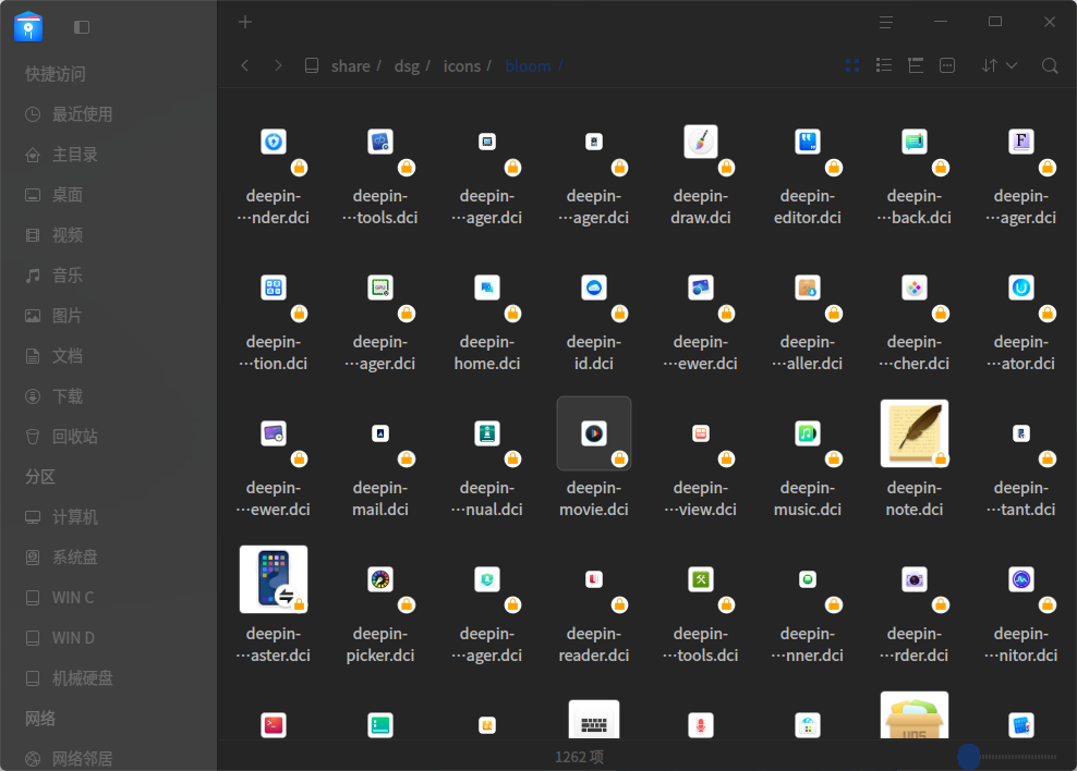

原因起源于:https://bbs.deepin.org.cn/post/288947
7楼官方表示:现在25的系统自带应用图标都已经换成了DCI格式,svg 的渲染会比较费内存,所以会引起桌面卡顿问题。

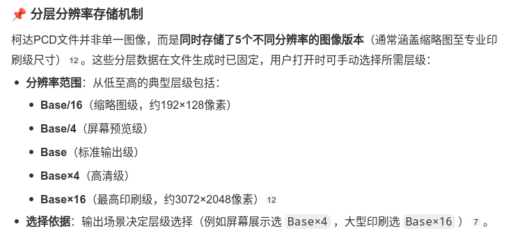

因为没有了解过,问了AI还闹了笑话,后面又问了另一个AI,好像这个AI没理解错误,但不知所讲是否准确,不知坛里有没大神,能够教下我。
对了,这里是deepin官方文档的解释:https://docs.deepin.org/linuxdeepin/master/dtkcore/dci.html

2025-07-09 22:19
改一下吧,DCI是deepin的超级图标格式,AI给出的都是瞎猜的
以下是官方的specification
https://github.com/linuxdeepin/deepin-specifications/blob/master/unstable/%E5%9B%BE%E6%A0%87%E6%96%87%E4%BB%B6%E8%A7%84%E8%8C%83.md

个人理解dci格式是类似mac的icns、windows的ico,一个图标资源容器。但是添加了鼠标划过、按下的一些效果以及动画特效、图层之类,也有点类似图标数据库。与svg相比应该更耗计算资源一些。当前Linux的图标组织方式有点松散,一个完善一点的图标主题动辄数千个文件,dci这种类数据库格式的就更简洁一些。目前就是还没有看到deepin发布专用的dci图标制作工具,DIY上手难度高一点。
另外,dci格式的图标存储路径是:/usr/share/dsg/icons
buyike
2025-07-09 23:46

好家伙,1262,够全的,可惜不知道如何打开。

好像找到了创建dci的工具,@zccrs 写的python GUI工具,项目地址在:https://github.com/zccrs/comfyui-dci?tab=readme-ov-file#%E4%B8%AD%E6%96%87
你可以去安装看看。

这和当年的PCD有点相似呀,也是通过‌预存多级分辨率‌实现了“一档多用途”,用户打开时需‌主动选择适配当前输出场景的分辨率层级‌,可惜这格式一直没发展起来。
