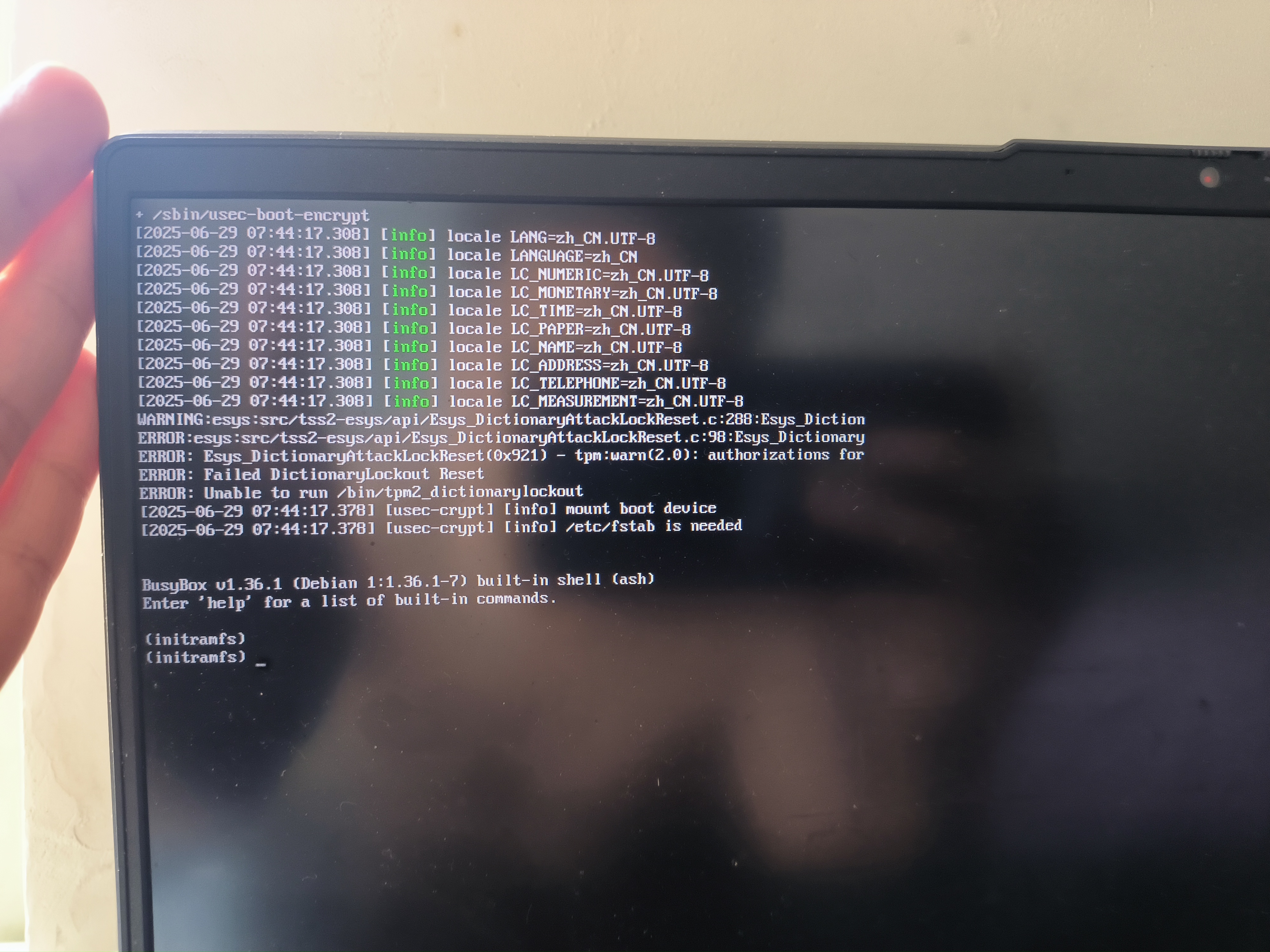

电脑是Lenovo Xiaoxin Air 15 ARE 2021
Deepin 25正式版发布后,我就着手把原本的Windows11+Deepin23双系统升级为Windows11+Deepin25双系统。
这次发布的Deepin25需要比Deepin23更大的空间,还专门多压缩了些分区给Deepin。
因为之前Windows11+Deepin23双系统的时候Deepin23就使用了Btrfs格式,所以这次安装Deepin25也继续使用了Btrfs格式。
但是没想到,安装后,第一次可以正常进入Deepin25,但是关机在打开Deepin25就会进不去系统。
停留在下面的界面:
利用AI大模型也没找到方法,网络搜索也没解决。
前两天Deepin 25.0.1发布后,问题依旧。
也曾想过是不是Btrfs格式的问题,但是旁边一台电脑同样的方式也是Btrfs格式,一切正常。
后面实在没办法了,还是决定更换ext4试一试。
于是又重新安装了一遍Deepin 25.0.1,这次选择了ext4格式。
没想到这次没有再出问题,直接就进去了系统。
啊大意了,没想到还真是电脑与Btrfs犯冲!
不知道是不是与电脑的AMD处理器有关系?
而且怎么Deepin23 装双系统可以用Btrfs,Deepin25又不能用了呢?
