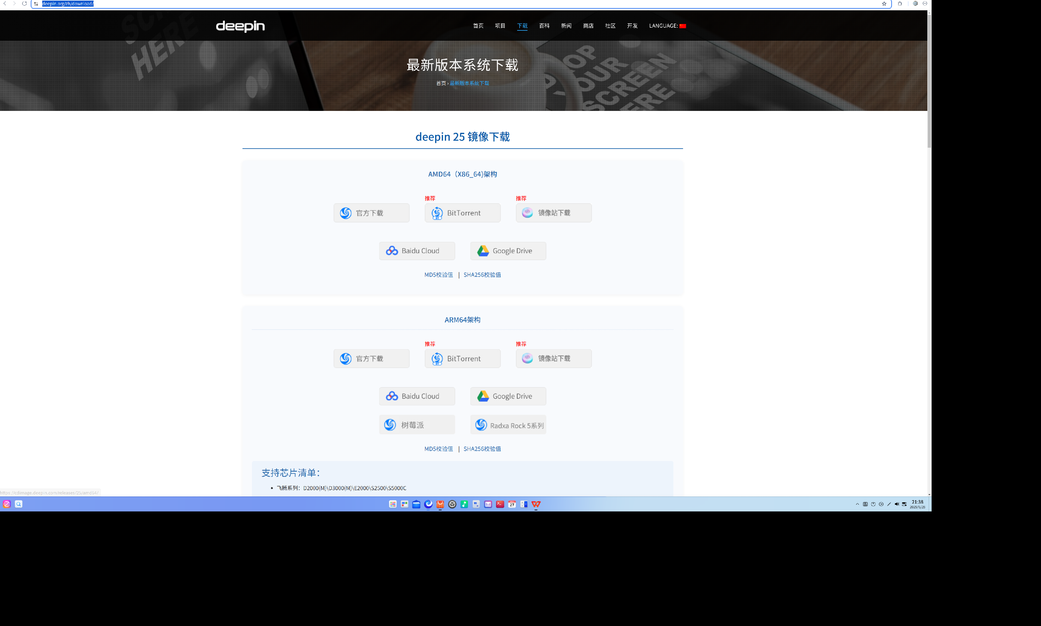

1.下载系统镜像文件
打开下载网址:https://www.deepin.org/zh/download/
根据自己电脑配置选择一个系统镜像下载到本地。

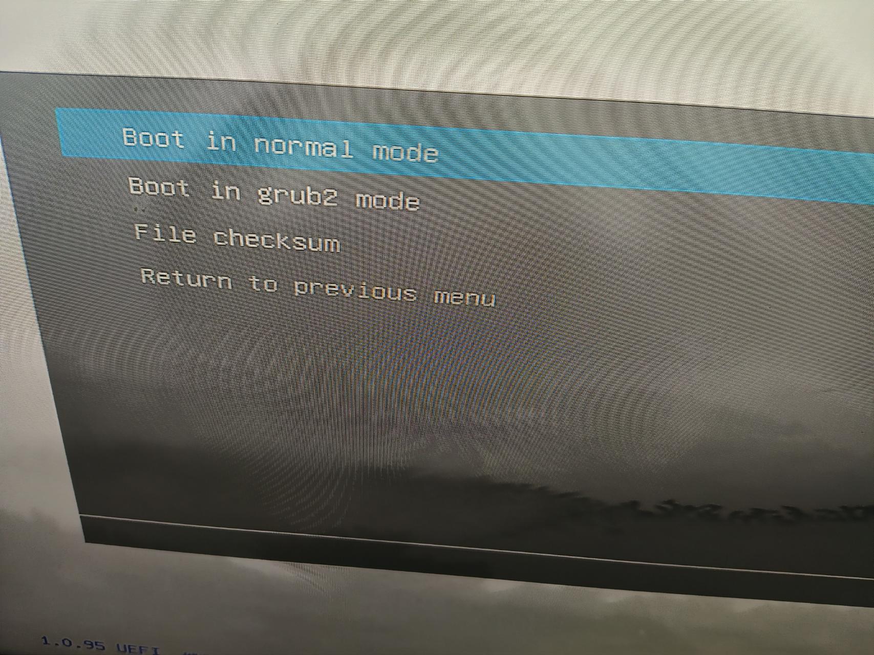

把系统安装U盘插入电脑,重启进入BIOS,根据即将安装到的硬盘分区是MBR还是GPT格式设置选择从U盘启动(多系统合用一块硬盘一定要UEFI引导)。

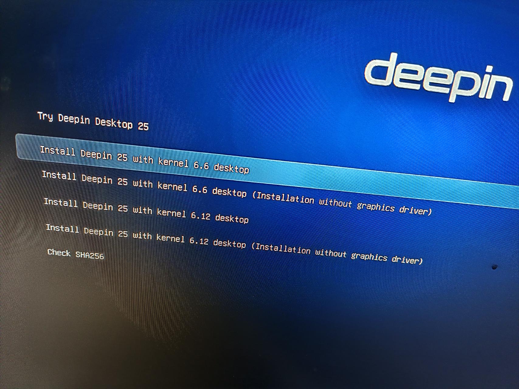

进入U盘启动菜单,选第一个正常模式。加载深度安装镜像文件,进入深度系统的安装菜单:
选第二项进行系统安装。

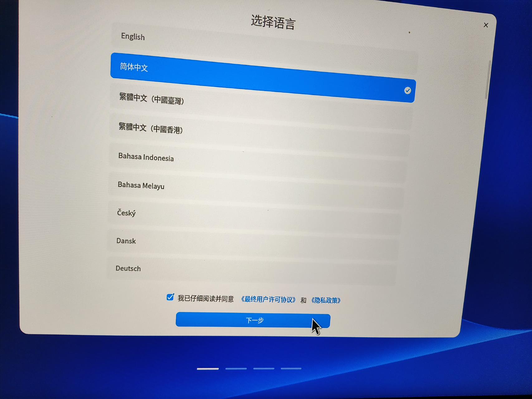

选“简体中文”,点“下一步”。

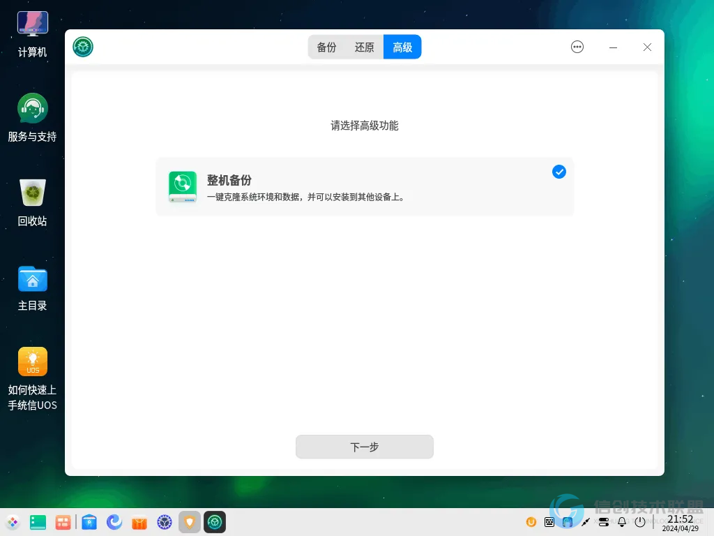

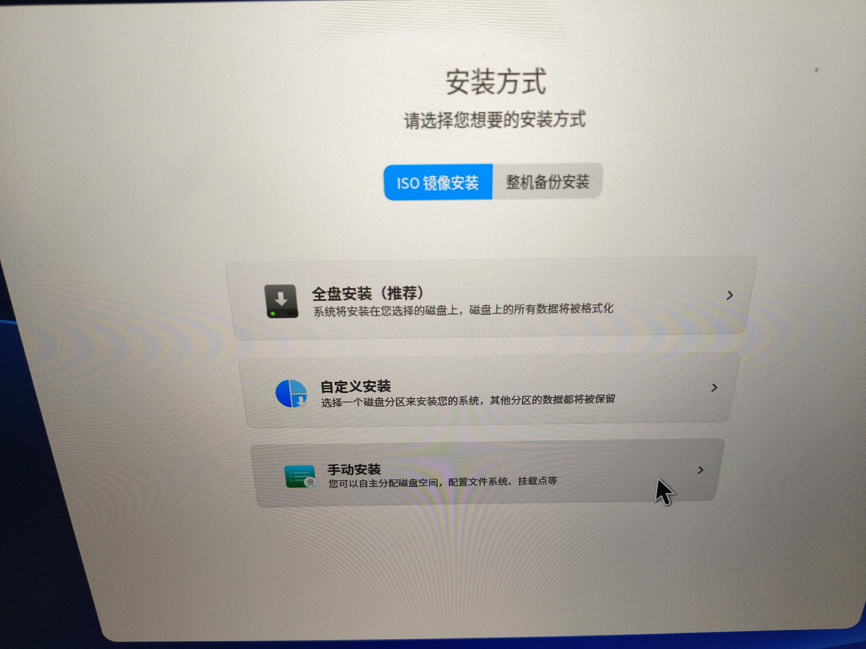

安装方式界面中,上部有两个选项,如果用于安装deepin V25的硬盘有资料需要保留,就选整机备份安装。这里我已经提前准备好了预留的硬盘分区,所以选左边的ISO镜像安装;下部是选择系统安装到硬盘分区的安装方式,第一项是整块硬盘都用于安装深度系统,如果硬盘还要装其他数据,要选第二项或第三项,建议选手动安装。

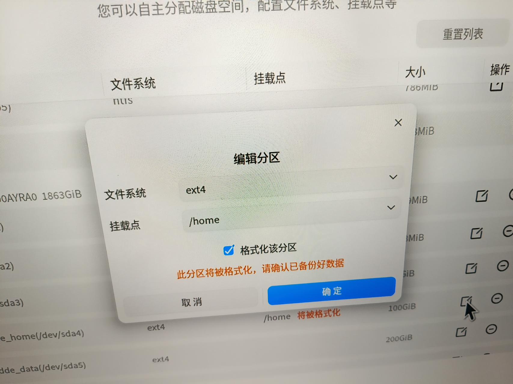

进入手动安装界面后找到要安装深度系统的硬盘,linux系统中硬盘分区与WINDOWS不同,NIMe的硬盘是/dev/nvme0P1,SATA硬盘是/dev/sda1等,注意不要选错。
通常LINUX系统至少要有2个分区 ,分别是”/”分区和SWAP分区(交换分区),根据自己需要可以配置多个分区。选中将要安装的分区,进入编辑分区菜单:
选择分区的文件系统和挂载点,最好把格式化分区勾选上。点“确定”,依次同样的操作编辑其他分区。

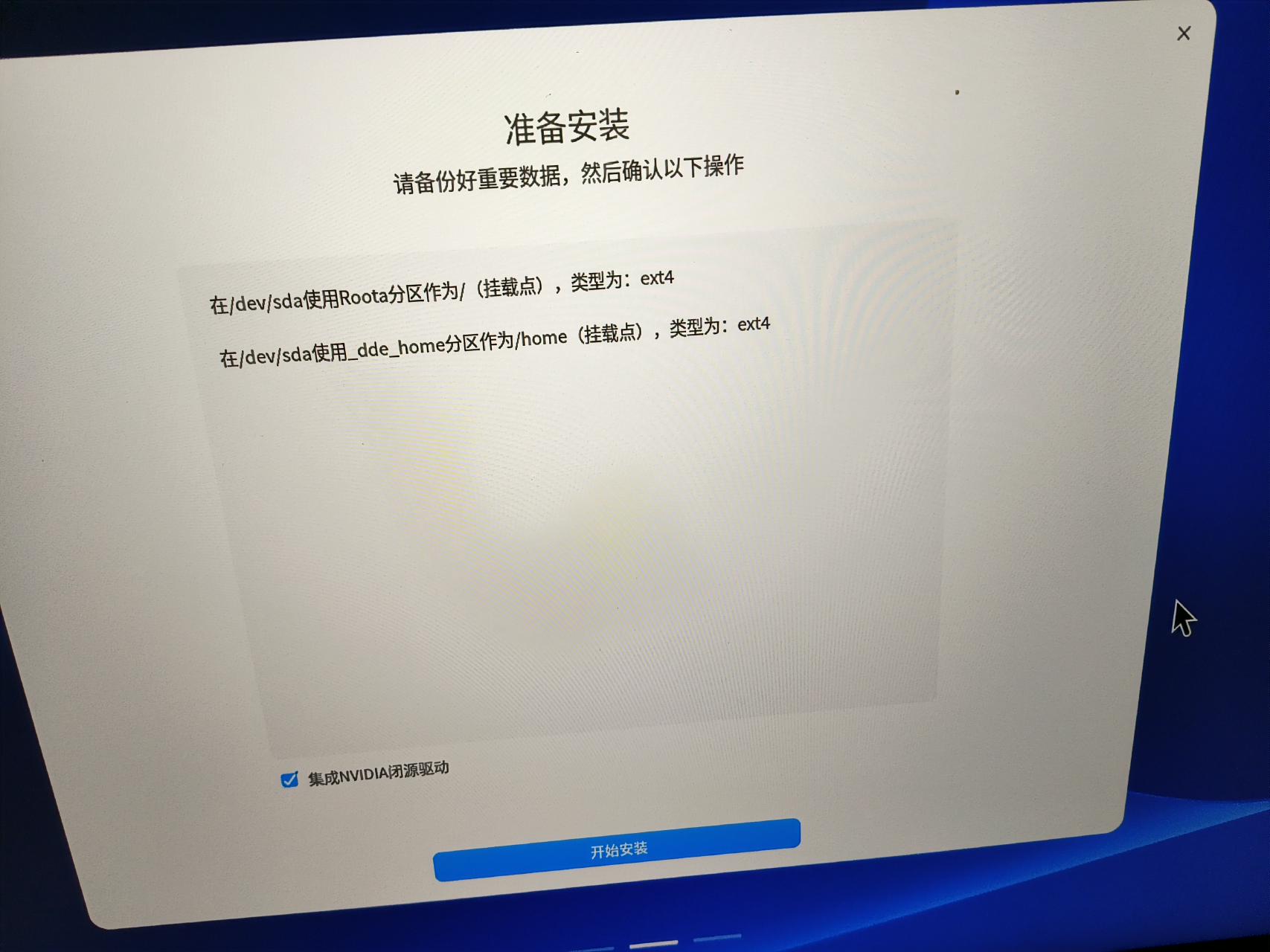

分区配置完毕进入准备安装的界面,列出所有的安装分区信息:

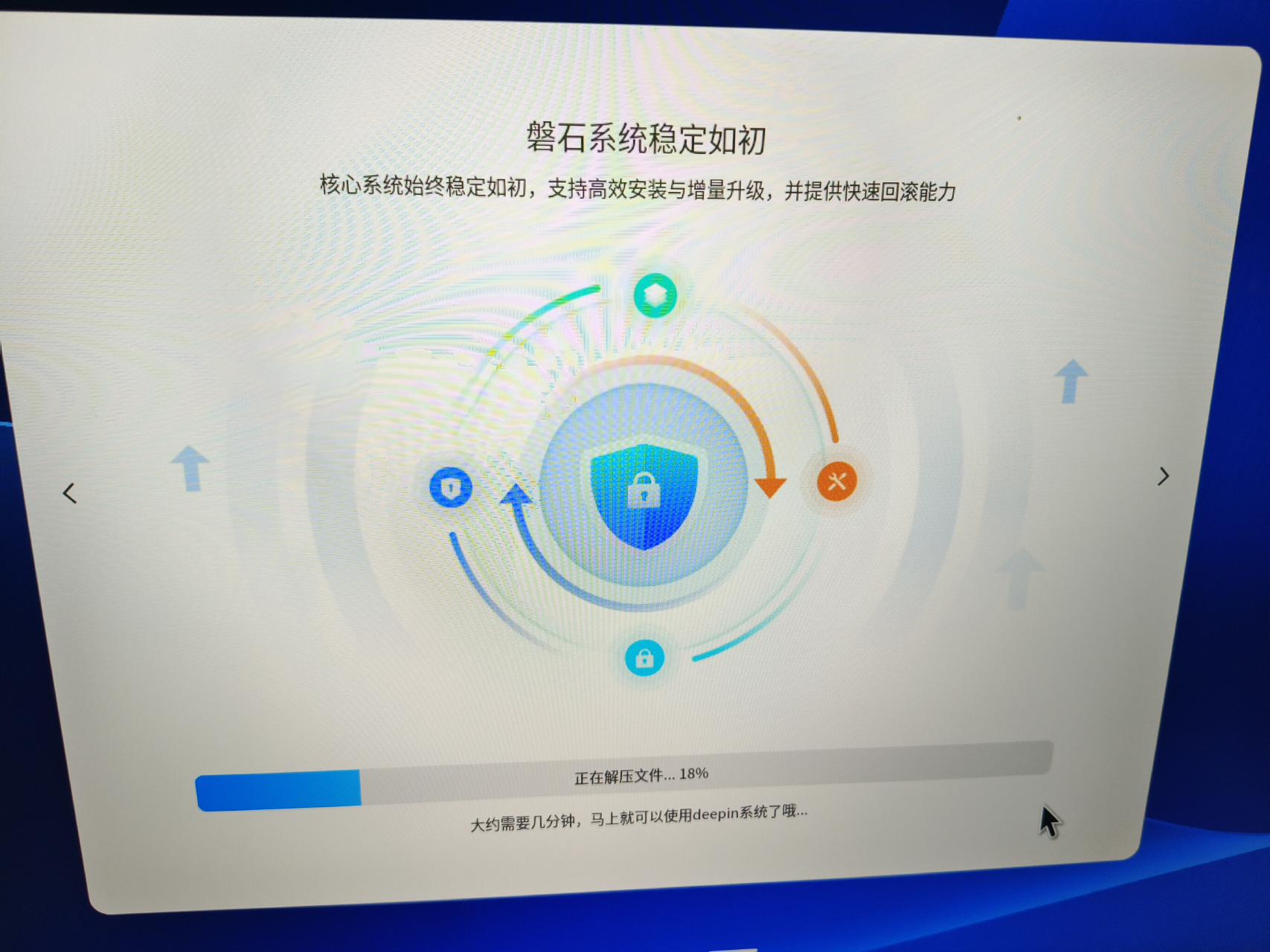

下面的集成显卡驱动已经自动勾选上,检查各个分区是否齐全,然后点“开始安装”进行系统安装。
等待系统安装完成,点“立即重启”拔出安装U盘,重启系统。

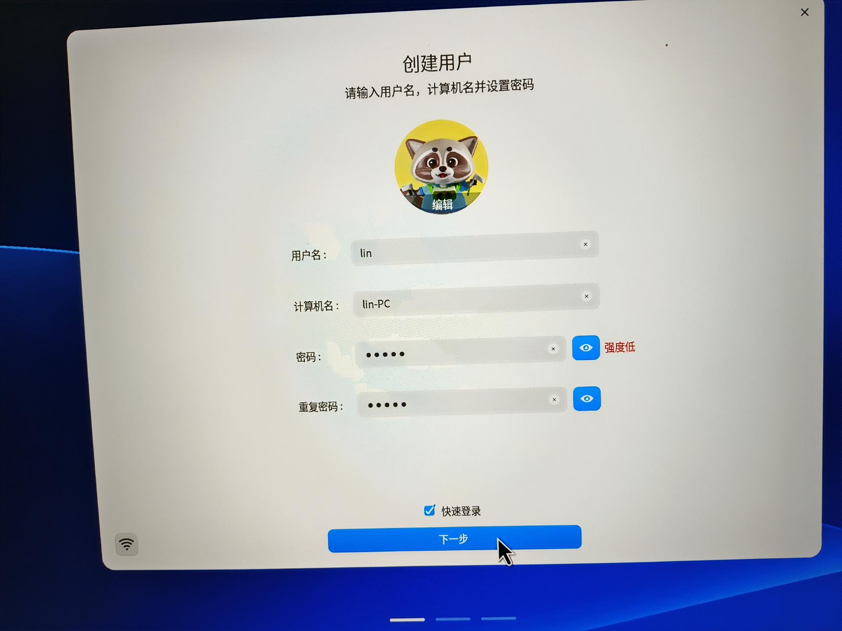

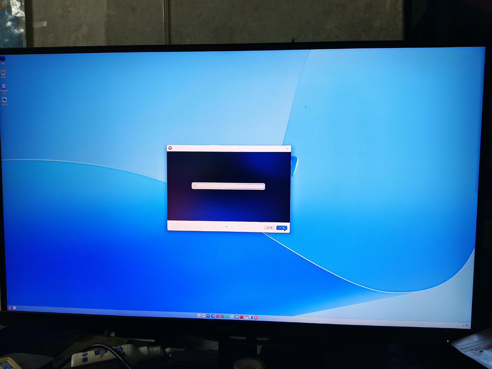

重启后进入用户名和用户密码设置。设置好后点“下一步”

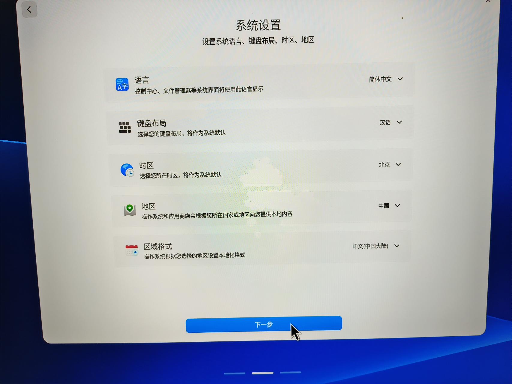

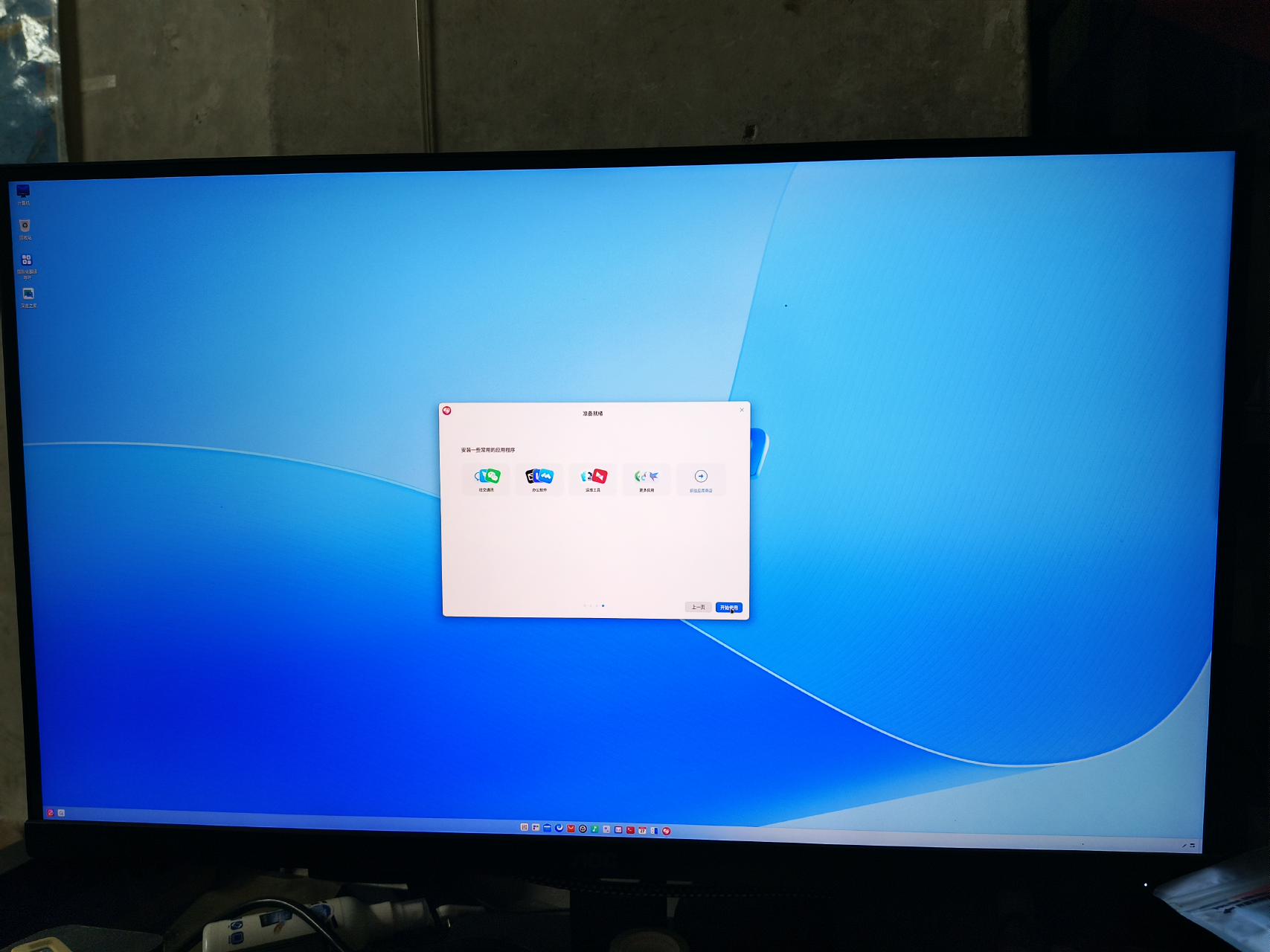

进入系统设置,默认已经设置得很好了,点“下一步”进行系统配置。
配置好后登录系统桌面,至此deepin V25安装完成。-

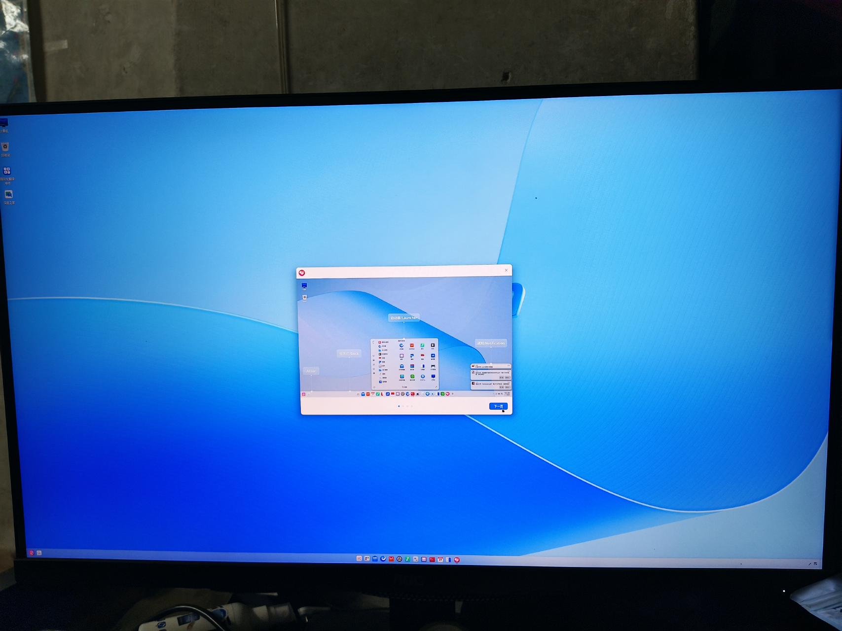

electricface
2025-07-07 13:57
看着屏幕很大。也许可以去控制中心的 系统/显示 里设置缩放 200%。
hi001
2025-07-07 22:03
electricface:
27寸的看起来确实有点大,安装完后字体又太小,只调到125%

“如果用于安装deepin V25的硬盘有资料需要保留,就选整机备份安装”
不严谨,这需要用某种工具生成备份文件,与你的描述相差甚远。
wendy17615848429
2025-07-27 09:36
我弄清楚了,似乎是一种类似于ghost的东西。

“通常LINUX系统至少要有2个分区 ,分别是”/”分区和SWAP分区(交换分区)”
武汉的雷锋
2025-12-17 13:52
貌似发的图片里只有“/”和“/home”是必需的
