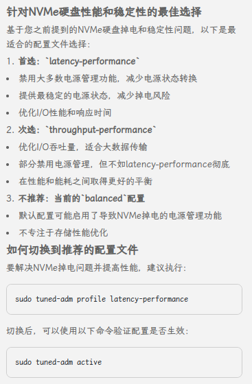

经过查询ai,发现 tuned工具能够控制电源管理,他自带了一些方案,这些方案大家可以按需选择。
然后仔细查询发现deepin默认使用的是balance方案,对于这个方案ai的说法如下:
于是我就信了,使用了他说的这个方案:
sudo apt install tuned
sudo tuned-adm profile latency-performance

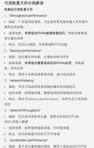

切换到了一个性能比较好的方案,这个方案的特点如下:
经过一天的测试,现在稳定是挺稳定的,但是功耗应该是会高一些:
如果大家需要节能的话可以使用这个工具切换回balance或者laptop-ac-powersave或者laptop-battery-powersave方案。
