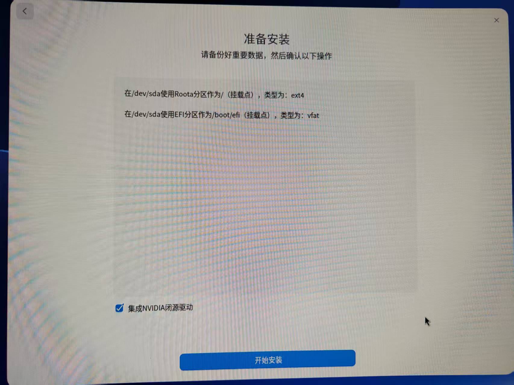

这两天没事把家里的电脑全新安装了deepin V25,因为之前笔记本上安装后使用感觉还好,总体能够让自己满意,所以台式机也改成了deepin V25,但是安装好之后很多软件使用不正常,尤其是影院,所有的视频都打不开。
后来发现官网发布了修复镜像,以为是镜像问题,然后下载新的镜像再次全新安装,结果还是一样。今天闲着没事,决定再次探险,发现和笔记本不同的是安装过程中多了一个自动选择的集成NVIDIA闭源驱动,然后试着不选择这个,等待安装好之后发现一切正常,看来问题就出现在这里,应该是NVIDIA驱动适配不够完善,期待尽快修正好 。

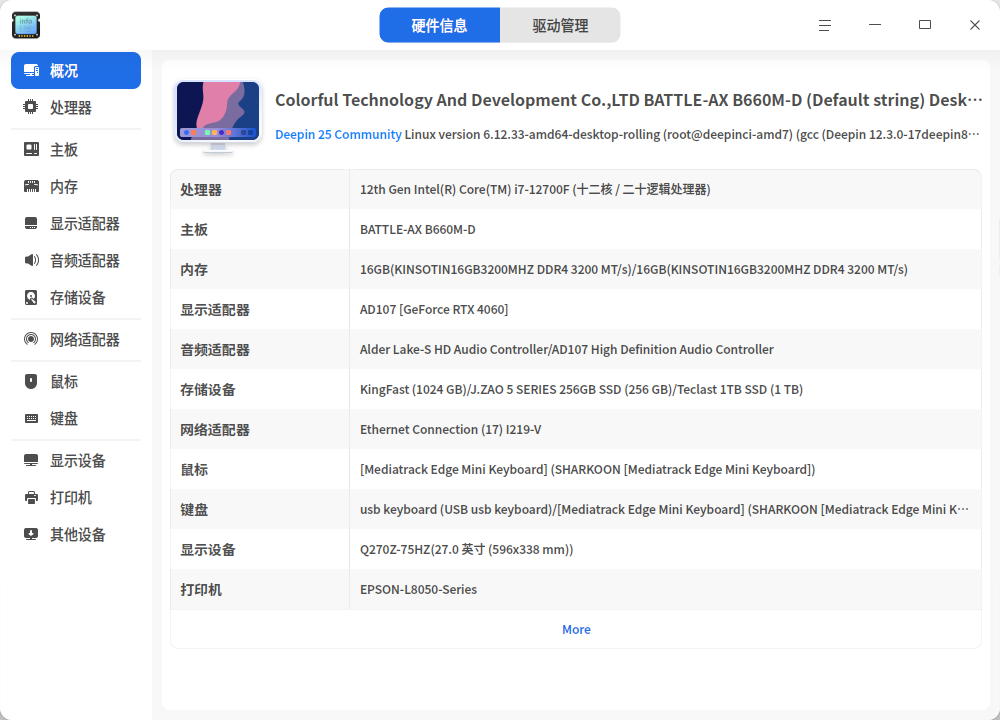

电脑硬件信息如下:

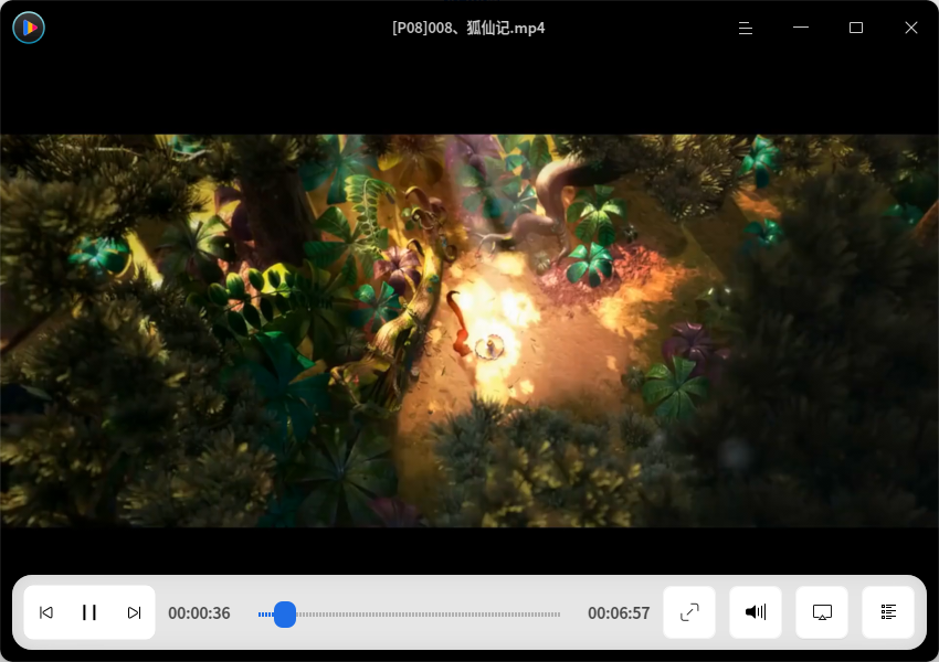

安装时取消集成NVIDIA闭源驱动,之前出现的问题就没有了。
视频已经可以正常打开
