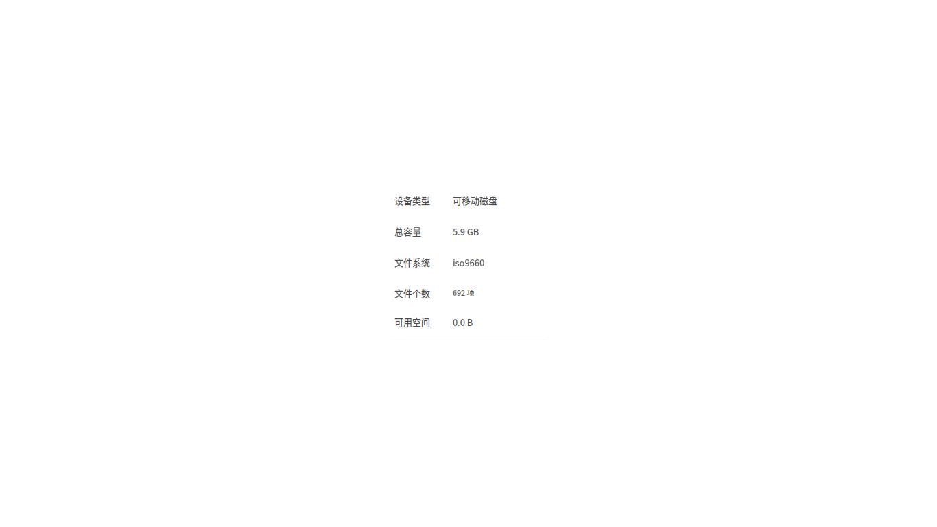

而我发现是这样格式的,win下无法打开就是成功

a5650:
对,用Etcher将ISO写入优盘后,在win下查看就是这样。
但我在没有修改启动类型之前,这样也不能启动优盘,改了之后就可以了。
所以应该不是刻录软件的问题。

我试过其它2个软件都不行,就是这个可以,我还以为是镜像问题。
