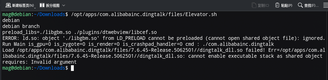

我现在安装了debian13的系统,从官方下载了钉钉最新版,然后安装之后启动失败。报错信息如下:
看法论坛里有个帖子之前有同样的问题,https://bbs.deepin.org/post/284918,安装了星火应用商店里面的版本就正常了。然而我通过星火安装钉钉,安装失败。
请问,有什么其他办法可以解决这个问题吗?

今天安装debian13,然后安装钉钉无法启动。然后网上搜了下解决方法,然后尝试了可以。凑巧又看到这个连接。然后再回复下:
网上查看的文档连接
sudo apt -y install patchelf
sudo patchelf --clear-execstack /opt/apps/com.alibabainc.dingtalk/files/7*-Release.*/dingtalk_dll.so
sudo patchelf --clear-execstack /opt/apps/com.alibabainc.dingtalk/files/7*-Release.*/libconference_new.so

没事儿瞎转悠:
网上查看的文档连接
这个方式可以正常运行,但是审批没办法正常使用,点审批或者评论的时候会直接卡死,换了X11也不行,虽然不会卡死,但是对应的页面不会正常弹出来
