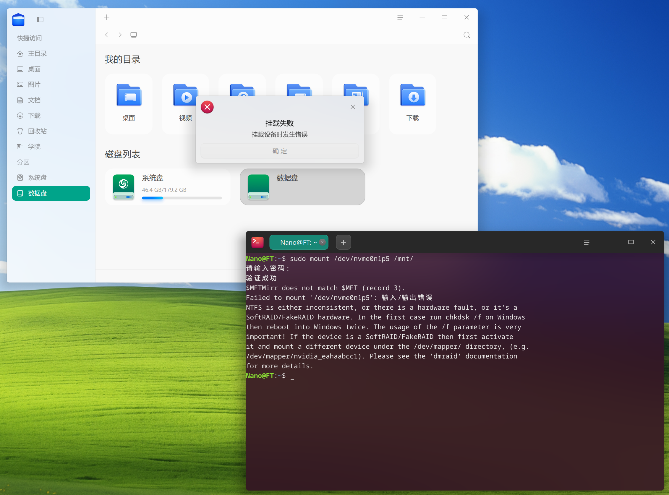

就在刚才,我在Deepin 25下看PDF文档,开着百度翻译和豆包,有一段时间没有操作,然后系统界面就突然卡住没反应了,等了一段时间没有恢复,最后按电源键强制关机,结果再开机就发现用来存储数据的 NTFS 分区无法访问了,手动挂载还会报错。
手动挂载分区时的报错信息
$MFTMirr does not match $MFT (record 3).
Failed to mount '/dev/nvme0n1p5': 输入/输出错误
NTFS is either inconsistent, or there is a hardware fault, or it's a
SoftRAID/FakeRAID hardware. In the first case run chkdsk /f on Windows
then reboot into Windows twice. The usage of the /f parameter is very
important! If the device is a SoftRAID/FakeRAID then first activate
it and mount a different device under the /dev/mapper/ directory, (e.g.
/dev/mapper/nvidia_eahaabcc1). Please see the 'dmraid' documentation
for more details.
请 Deepin 的研发人员尽快看看这个问题是怎么导致的吧,避免其它人也遇到(哎,盘的的数据看来是没戏了,从昨天写到今天😂 )

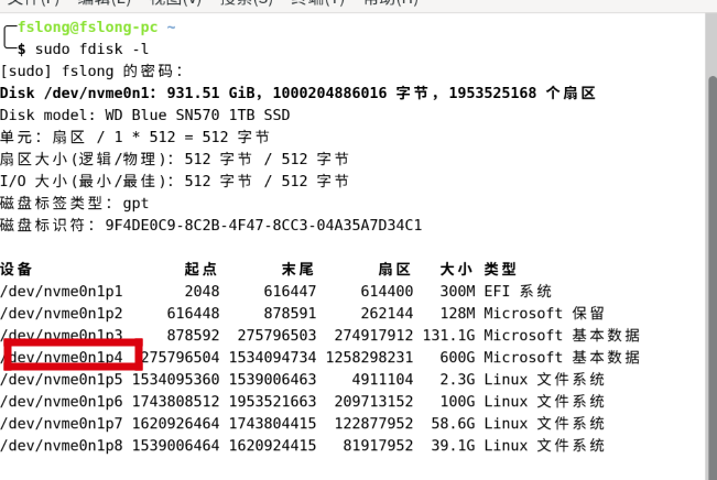

可以在linux下执行:sudo ntfsfix -bd /dev/nvme0n1p7 命令修复这个分区,/dev/xxxx是你这个分区的地址,可以通过
sudo fdisk -l来查看:
卡死的原因大概率是电源管理造成硬盘供电不足,直接歇菜。
