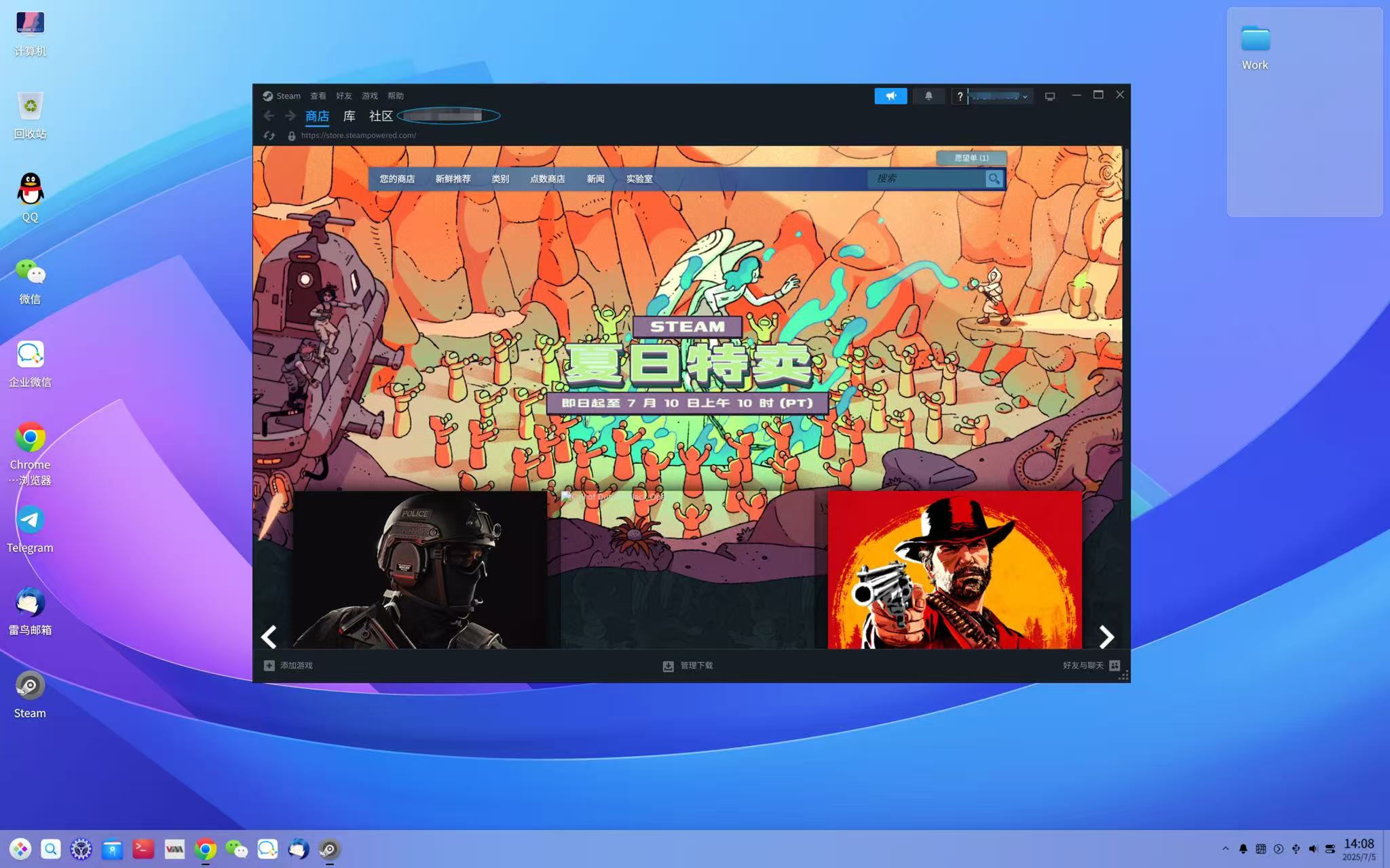

问题情况
在应用商店下载了steam后点击图标打开没反应,以为是版本太低或者不兼容的问题,到steam官网下载了.deb安装包,随后还是会有一样的问题。在网上找了很多文章,有一个是说要在~/.steam/steam和~/.local/share/Steam做链接什么的,我看了一下deepin安装的默认就是这样的,无效。
解决方法
找到steam的启动脚本,在~/.local/share/Steam/steam.sh,尝试使用bash运行
bash ~/.local/share/Steam/steam.sh
随后开始开始运行脚本,检查steam更新,出现更新进度(使用魔法会快一些),运行完成后会提示“找不到xxxxxxx文件”,不用管,再次使用命令
等待数秒后steam界面正常启动,且直接点击桌面的steam图标也可正常启动
问题猜测
猜测可能是默认的启动脚本(桌面图标)不能检测更新之类的吧,导致无法正常运行,但其实后台进程看还是存在的。
不过以上为本人猜测,具体也不懂,有懂的大佬可以评论区纠正一下。反正最后是可以正常运行了,有同样问题的朋友可以尝试一下
