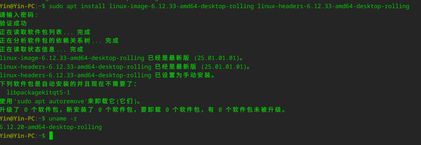

我的系统是v25一发行安装后,一直升级而来的,如图显示,我现在的内核使用的是6.12.20,如何才能切换到6.12.33。谢谢指点

SkyShadowHero:
sudo apt install linux-image-6.12.33-amd64-desktop-rolling linux-headers-6.12.33-amd64-desktop-rolling
我用的这个升级的
我的电脑显示已安装,也是最新,但就是正在使用的还是6.12.20。update-grub更新也不管用

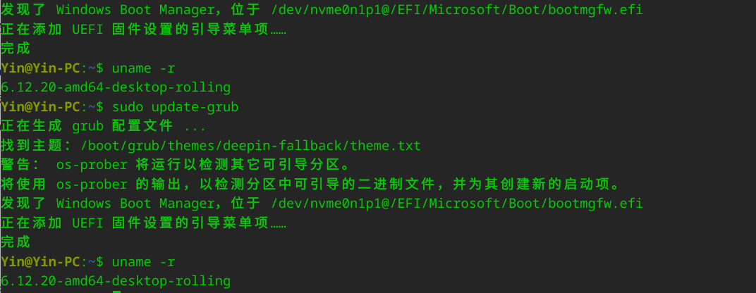

记录时间之外的往事
2025-07-06 18:04
Yin@Yin-PC:$ sudo update-grub
正在生成 grub 配置文件 ...
找到主题:/boot/grub/themes/deepin-fallback/theme.txt
警告: os-prober 将运行以检测其它可引导分区。
将使用 os-prober 的输出,以检测分区中可引导的二进制文件,并为其创建新的启动项。
发现了 Windows Boot Manager,位于 /dev/nvme0n1p1@/EFI/Microsoft/Boot/bootmgfw.efi
正在添加 UEFI 固件设置的引导菜单项……
完成
Yin@Yin-PC:$ uname -r
6.12.20-amd64-desktop-rolling
昨夜的星辰
2025-07-06 22:07
记录时间之外的往事:
正在生成 grub 配置文件 ...
完成
启动的时候选择高级选项能看到6.12.33的内核吗?有的话用那个启动试试

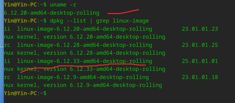

我的电脑启动的时候还是显示的V25 alpha菜单,根本就找不到这个内核选项。 大概率需要下载新版本全新安装才可以。 不管他了,能用就先用着吧。 谢谢你的耐心解答。

昨夜的星辰
2025-07-07 21:22
记录时间之外的往事:
Installing /lib/modules/6.12.33-amd64-desktop-rolling/updates/dkms/nvidia-current.ko
Installing /lib/modules/6.12.33-amd64-desktop-rolling/updates/dkms/nvidia-current-modeset.ko
Installing /lib/modules/6.12.33-amd64-desktop-rolling/updates/dkms/nvidia-current-drm.ko
Installing /lib/modules/6.12.33-amd64-desktop-rolling/updates/dkms/nvidia-current-uvm.ko
Installing /lib/modules/6.12.33-amd64-desktop-rolling/updates/dkms/nvidia-current-peermem.ko
Running depmod... done.
Autoinstall on 6.12.33-amd64-desktop-rolling succeeded for module(s) deepin-anything nvidia-current.
update-initramfs: Generating /boot/initrd.img-6.12.33-amd64-desktop-rolling
cryptsetup: ERROR: Couldn't resolve device usr-overlay
W: /sbin/fsck.none doesn't exist, can't install to initramfs
setupcon is missing. Please install the 'console-setup' package.
live-boot: core filesystems devices utils udev blockdev dns.
fix systemd/logind config
正在生成 grub 配置文件 ...
你这以前是做过什么吗?
不过如果一直折腾也不好,那最快最简单的方法还是重装吧😂
