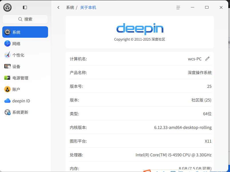

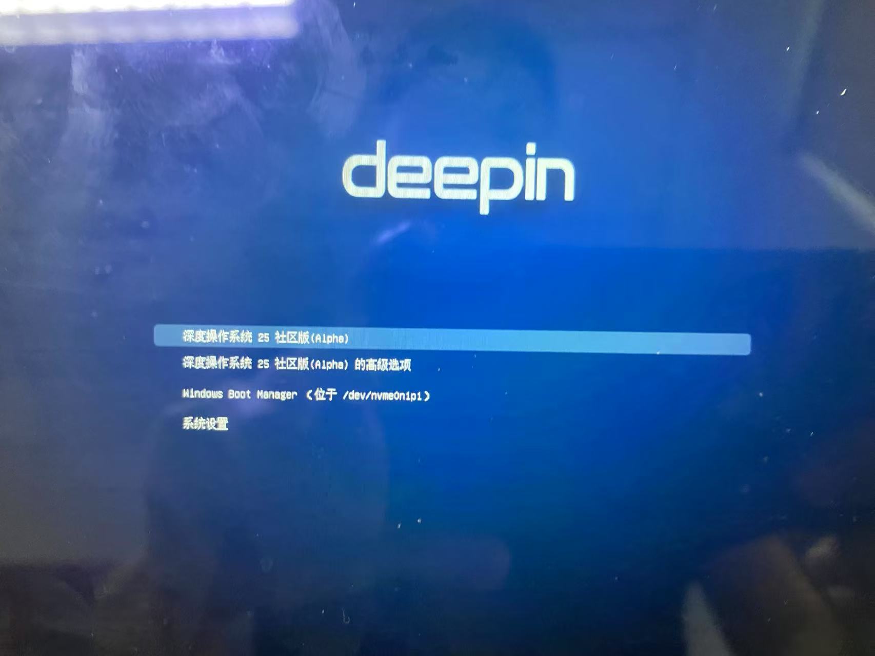

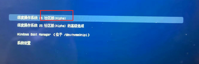

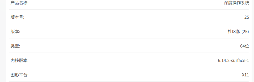

以前反馈过,系统设置显示与启动grub设置不一致,今天启动发现启动菜单变为了alpha,何故?三者都不一样。
wcs4221
2025-07-03 09:46
我这里无异

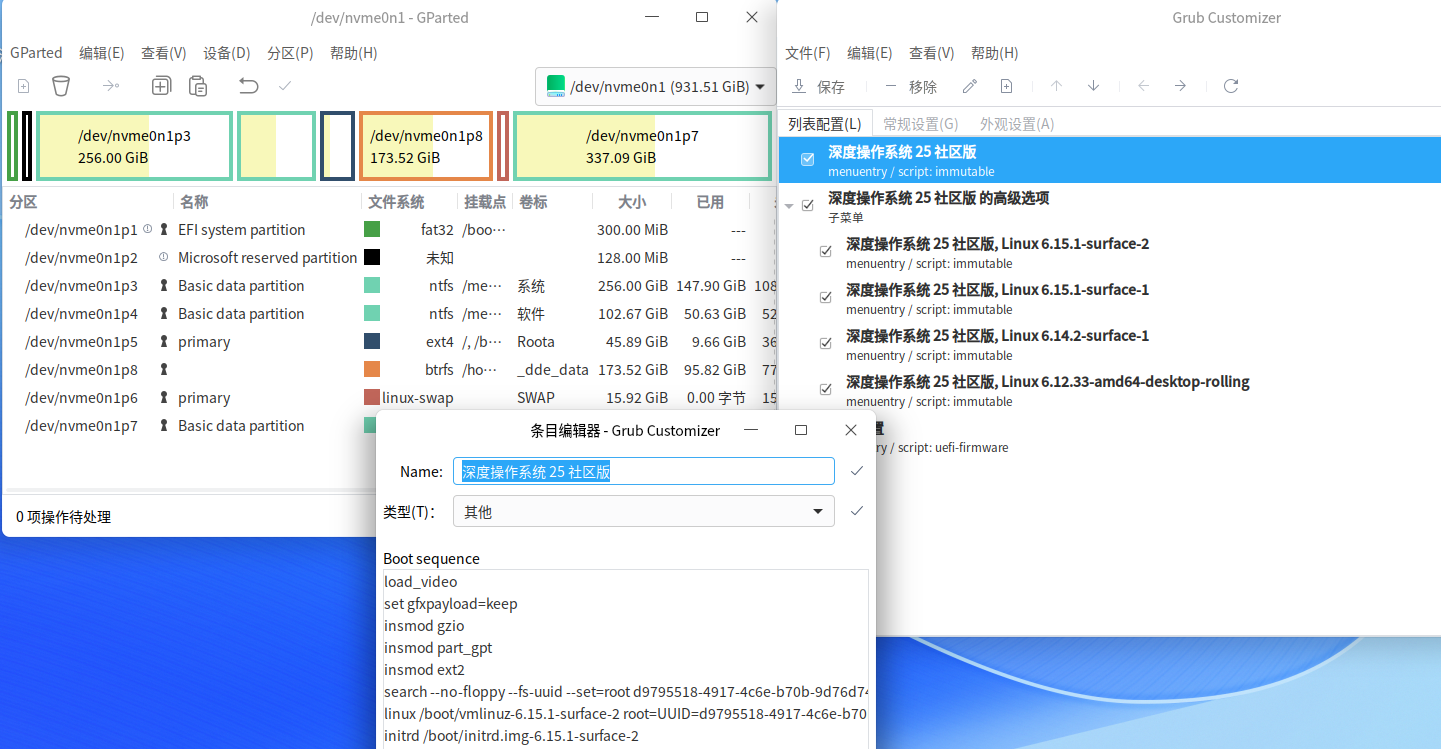

请问,这个启动菜单可以在哪里查看呢?

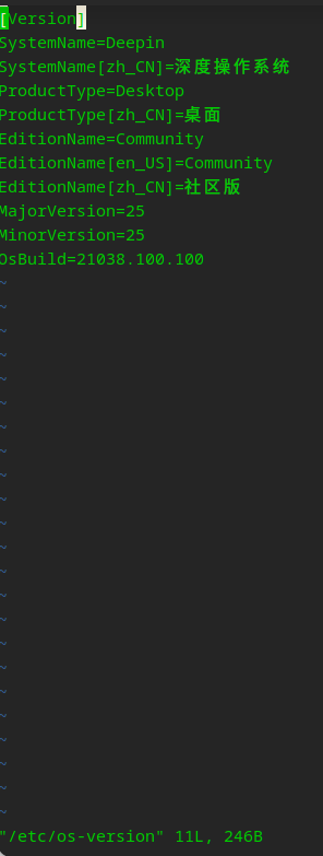

electricface
2025-07-03 10:51
看一下 /etc/os-version
可能是这个文件没有更新,里面有 Alpha 字样。

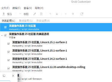

wcs4221
2025-07-03 10:52
UltraBlue:
请问,这个启动菜单可以在哪里查看呢?
/boot/grub/grub.cfg
UltraBlue
2025-07-03 13:38
electricface:
看一下 /etc/os-version
UltraBlue
2025-07-03 13:39
wcs4221:
/boot/grub/grub.cfg
/boot/grub/grub.cfg内容和这个一致。
wcs4221
2025-07-03 14:11
UltraBlue:
是这样。不过这是可以修改!
至于您这显示的不同,就不明什么原因了?

是不是我的源有问题?
Generated by deepin-installer
deb https://community-packages.deepin.com/beige/ beige main commercial community
#deb https://proposed-packages.deepin.com/beige-testing/ unstable/25 main commercial community
deb-src https://community-packages.deepin.com/beige/ beige main commercial community
deb https://community-packages.deepin.com/beige/ crimson main commercial community
deb-src https://community-packages.deepin.com/beige/ crimson main commercial community

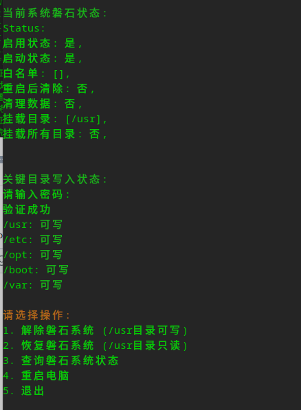

UltraBlue
2025-07-04 17:32
感觉和这有关,文件夹无法读写
UltraBlue
