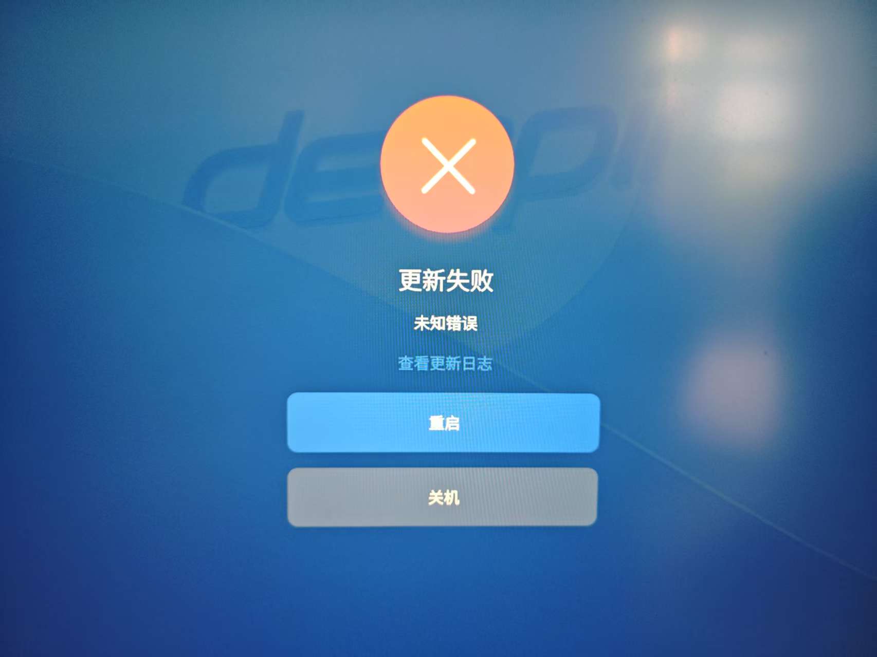

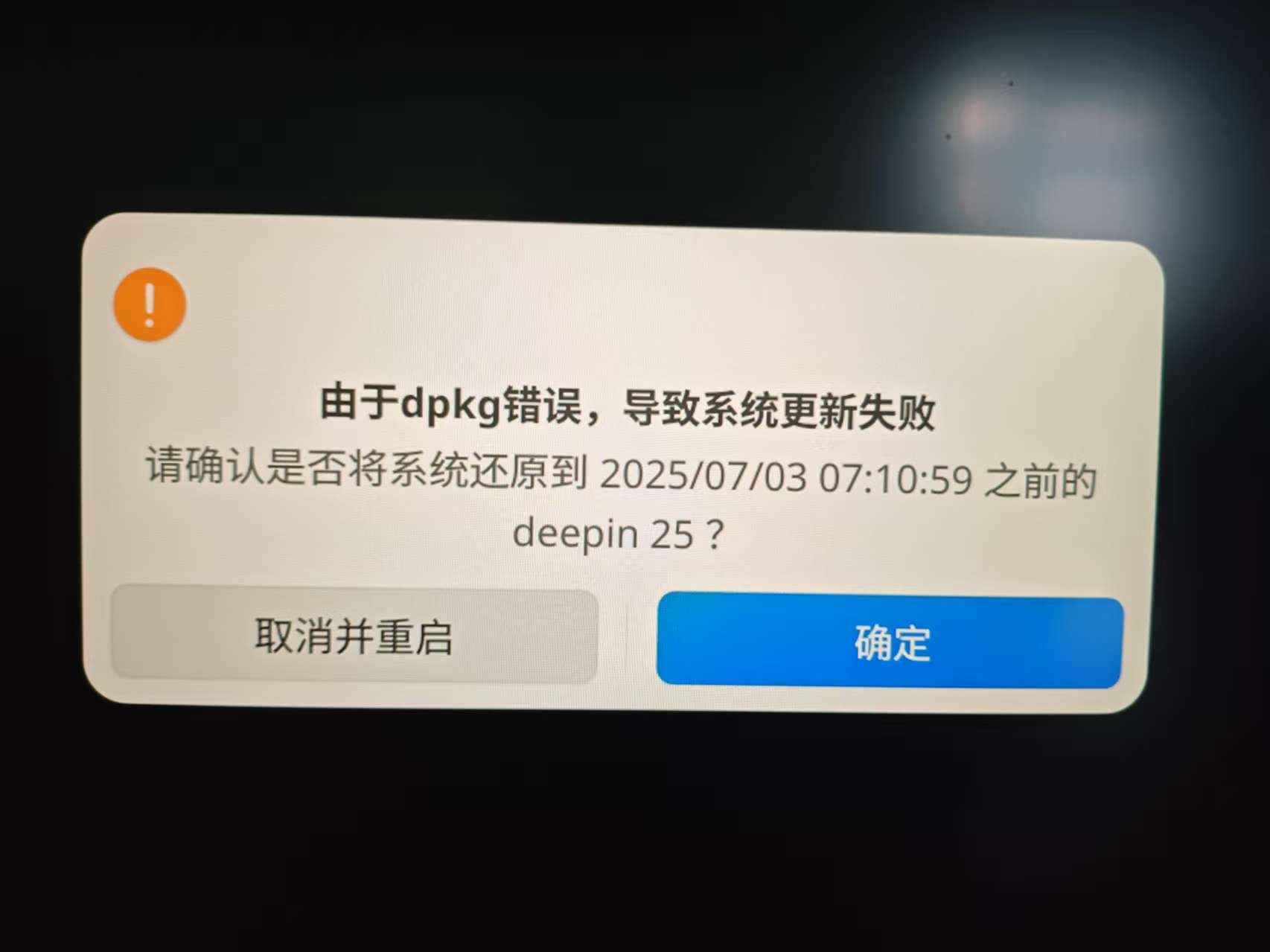

之前更新很少会出现失败的情况,现附上更新日志,不知道对优化有没有帮助?

[2025-07-03 07:13:40] zstd: [2025-07-03 07:13:40] error 70 : Write error : cannot write block : No space left on device
检查下分区是否有满的

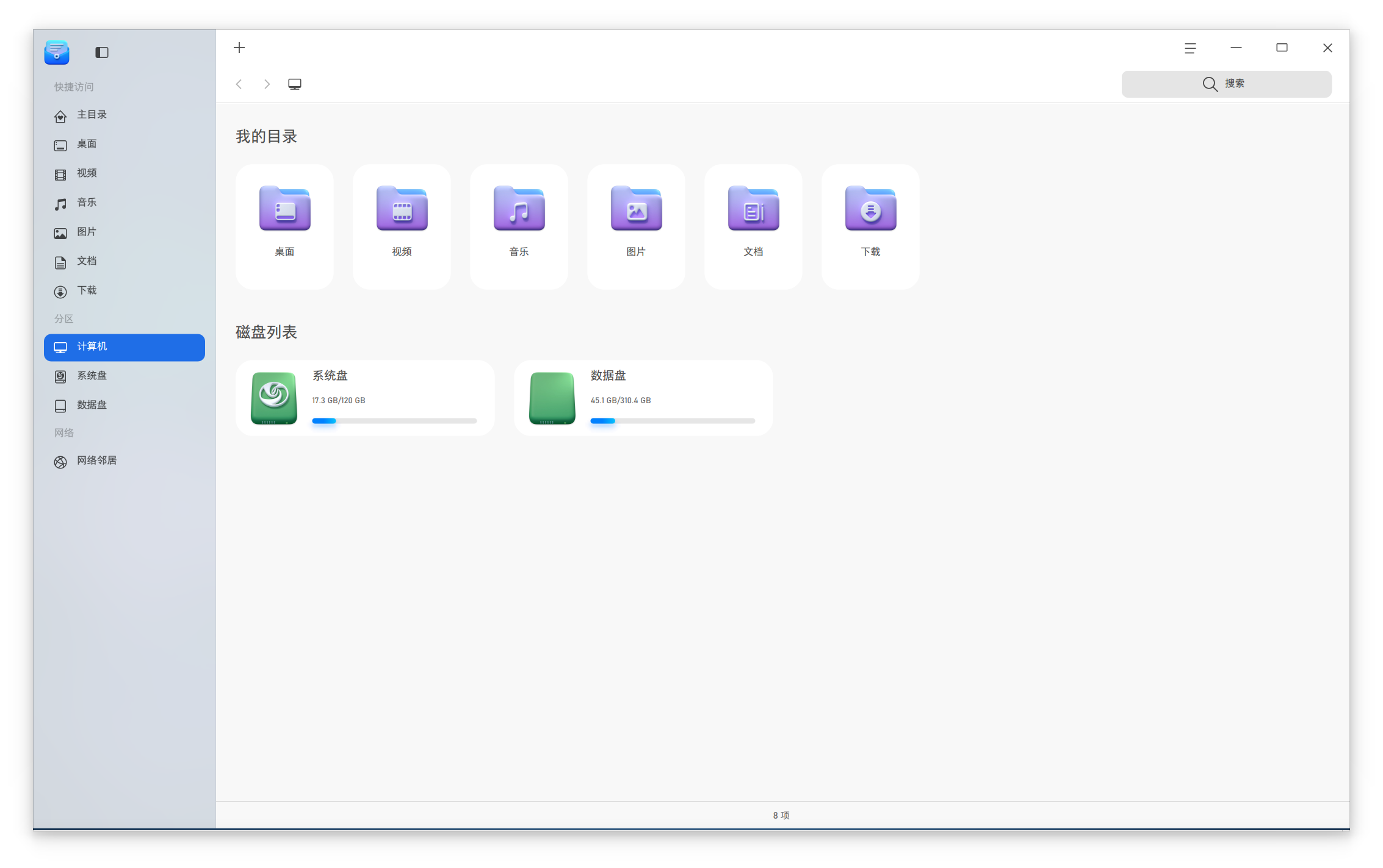

只有一个deepin系统,两个盘好像都大把空间

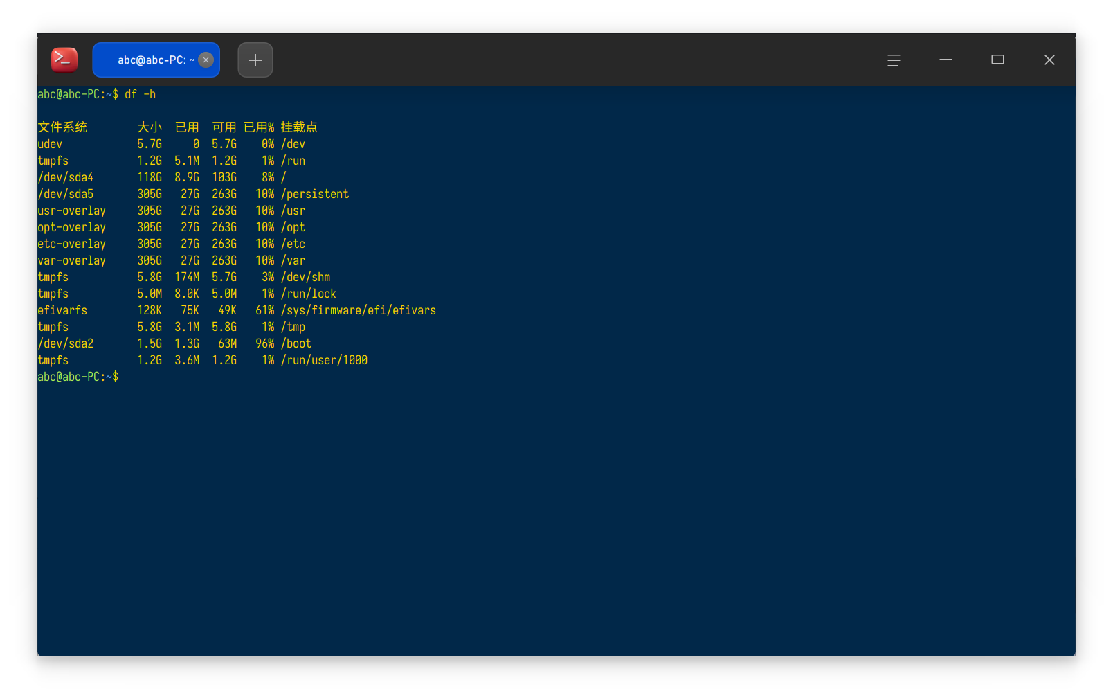

df -h
用命令看
大概率 /boot 满掉啦

饮料再好也比不上麦芽发酵:
df -h
用命令看
大概率 /boot 满掉啦
好像是boot满了,那应该怎么处理?

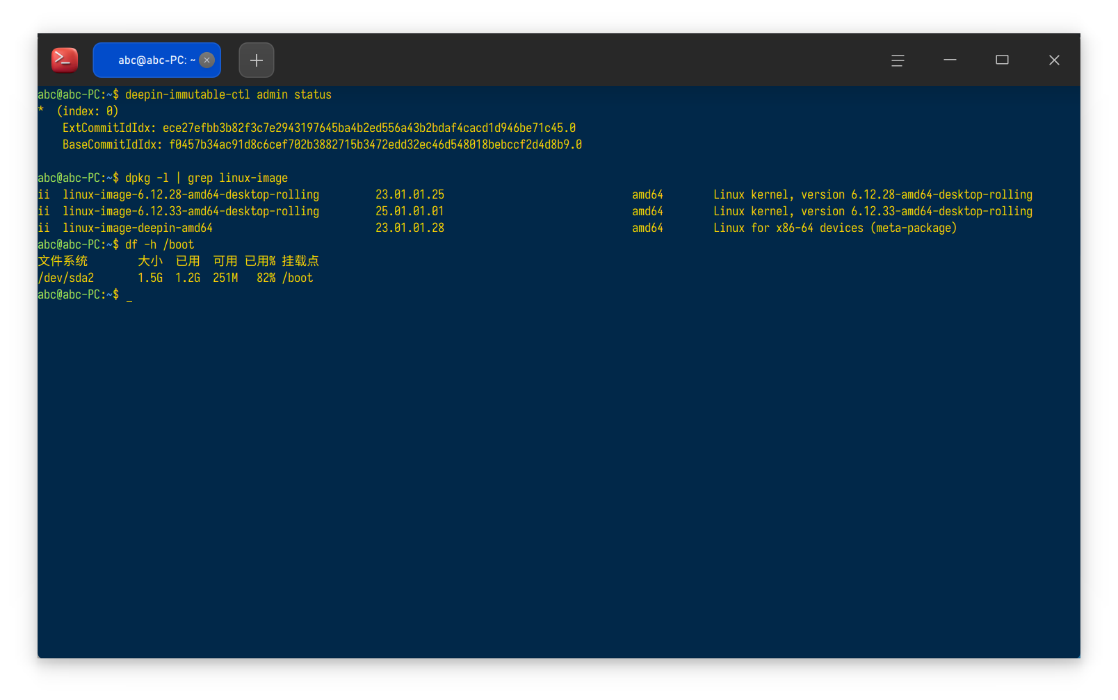

2025-07-03 08:43
most:
好像是boot满了,那应该怎么处理?
参考这个帖子
https://bbs.deepin.org.cn/post/286786

most:
好像是boot满了,那应该怎么处理?
/boot 现在 deepin 25 全新安装时默认推荐的大小是 4GB,你这个有点小了。

折腾了一下楼上的方法,也删掉了其中一个内核,貌似boot分区还是超过80%
看来还是直接重装最简单了

most:
看来还是直接重装最简单了
可以看看/boot下面具体有哪些文件,可能是一些备份占用了,
可以参考这个帖子,清理一下备份试试:https://bbs.deepin.org.cn/post/286786
升级到最新版本后,后面应该就好了。

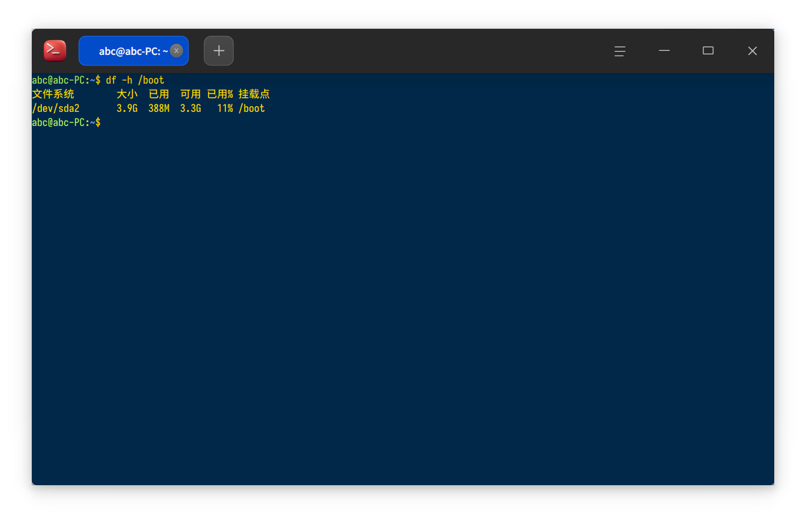

看来还是重装最简单,现在再查看/boot分区,发现已增至接近4G了,这样应该就不会再有这个问题了
