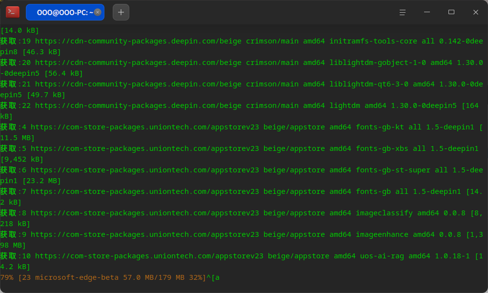

RT ,用静默模式卡80% ,命令更新也卡在79% ,更新并关机/更新并重启卡在40%

看起来网速比较慢,命令行那里看着在持续下载
