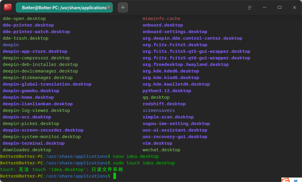

求助,idea我是在官网下的.tar.gz包,所以要自己写desktop文件,然后发现这里只读文件系统,请问佬们如何添加写权限

我现在目前是这样做的
蒙笛
2025-07-03 00:04
要能够自己折腾,可以使用sudo deepin-immutable-writable enable -d /usr关闭磐石系统保护。
具体说明参见磐石系统官方贴https://bbs.deepin.org/post/288884

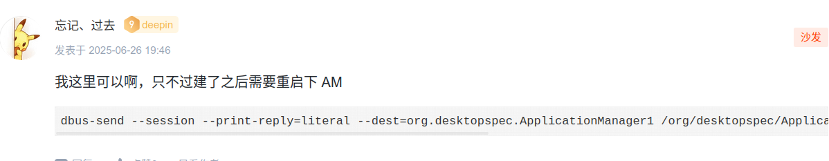

a-bird
2025-07-03 06:44
https://bbs.deepin.org/post/288495
你试试这样
