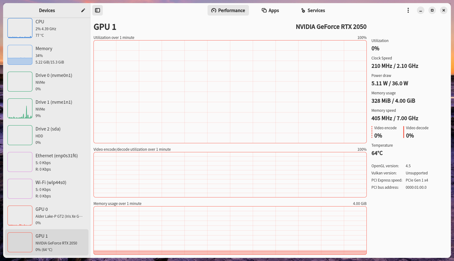

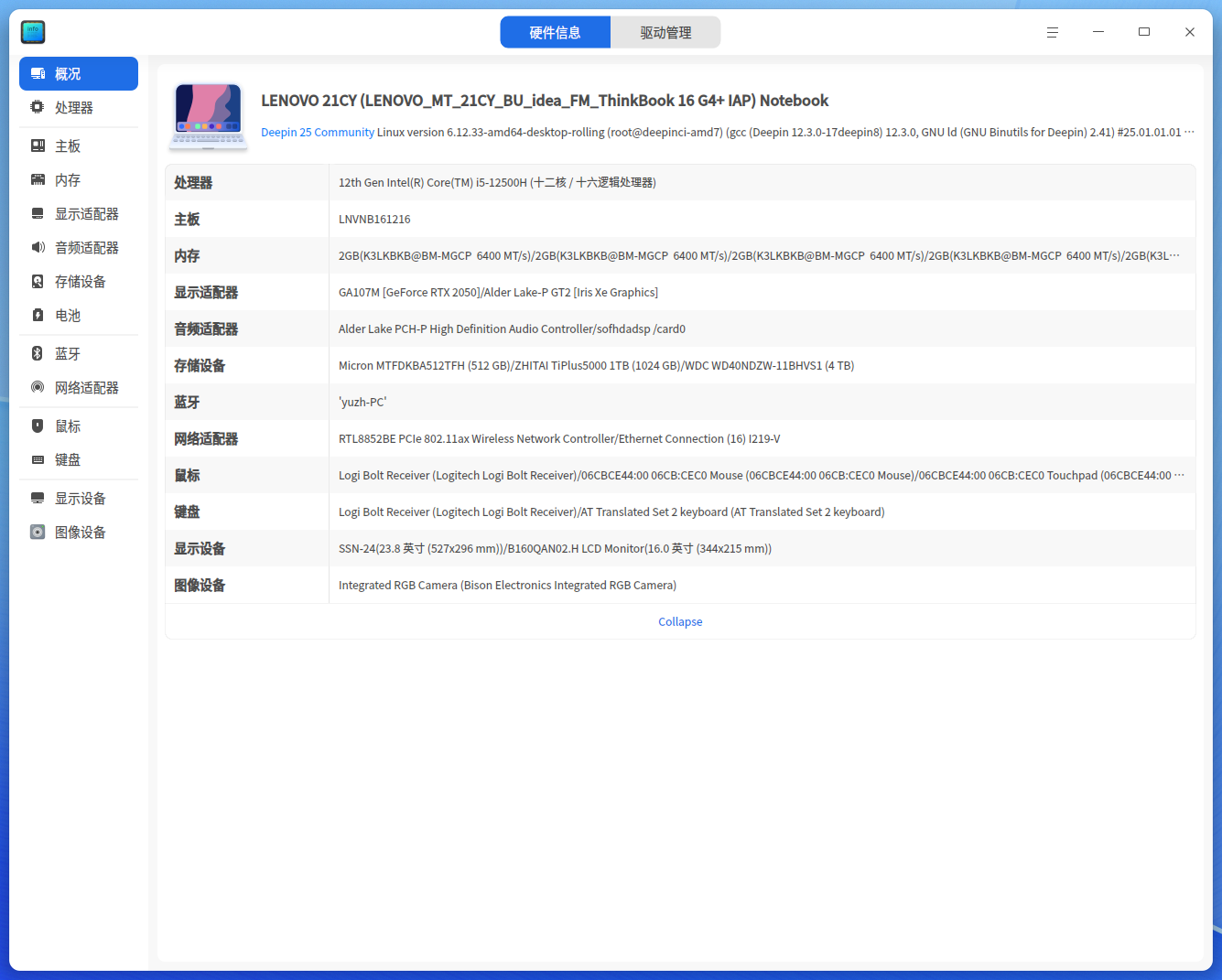

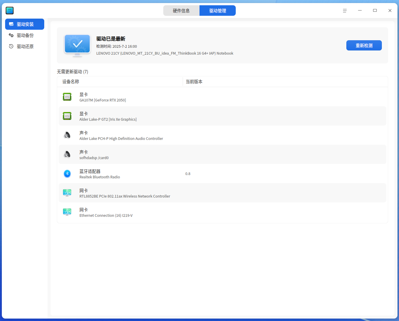

1.我的电脑是联想Thinkbook 16+,
在安装时,选了集成nvidia驱动,在设备管理器中,也可以看到intel和nv显卡的驱动也都有。
利用mission任务管理器也可以看到有两张显卡的信息,GPU0是intel显卡,GPU1是nv的显卡。

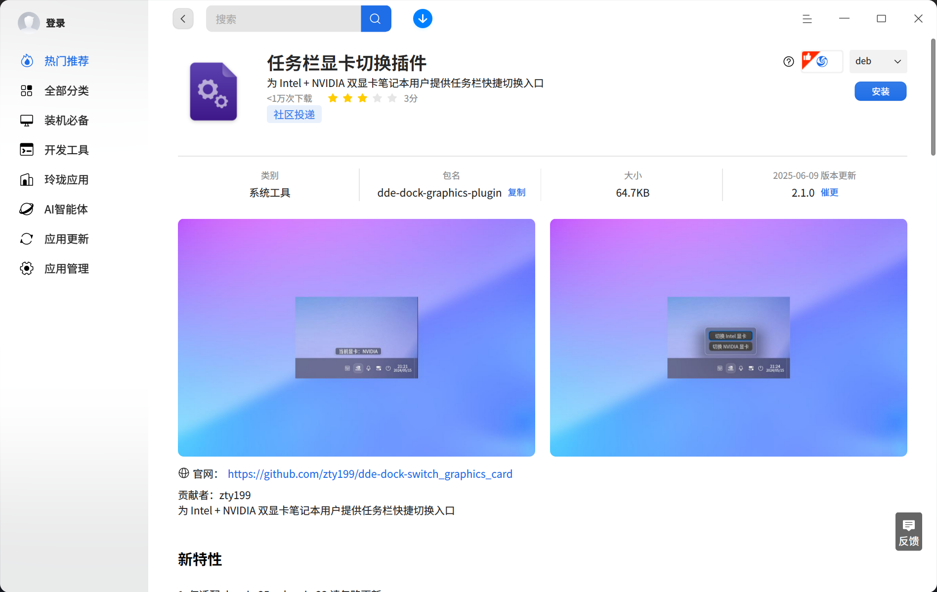

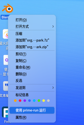

星火应用商店里搜索并安装显卡切换插件。我以前用过,不知道现在能不能用

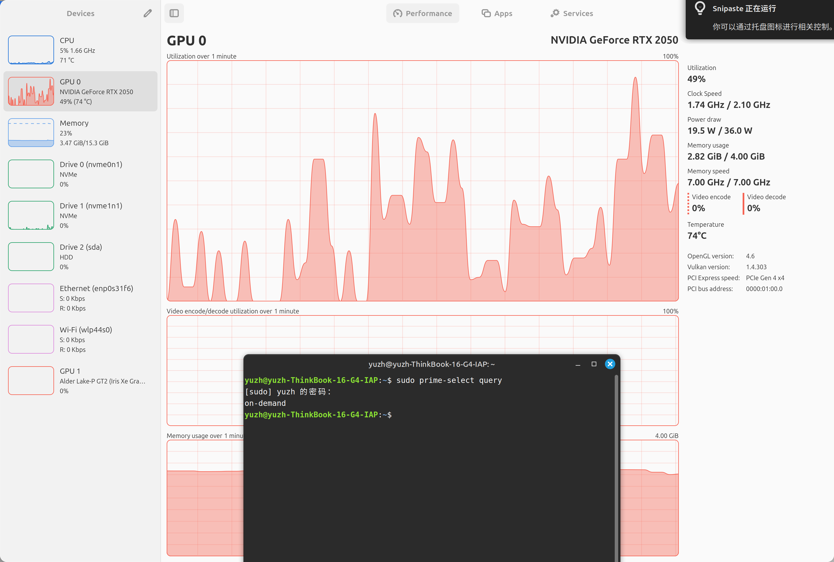

neko:
也可以用这个
谢谢分享,刚才测试了一下,可以从集显切换到独显,不过也是得注销后起作用。不能像win里那样,默认用intel,需要时用nv。

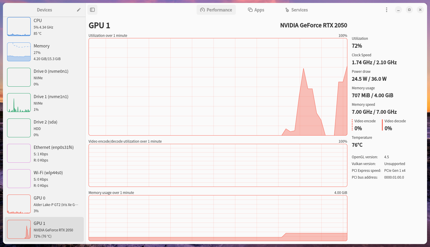

jjcui8595:
星火里的这个试了,貌似是起作用的,因为用独显运行时,可以看到独显的利用率已经起来了。

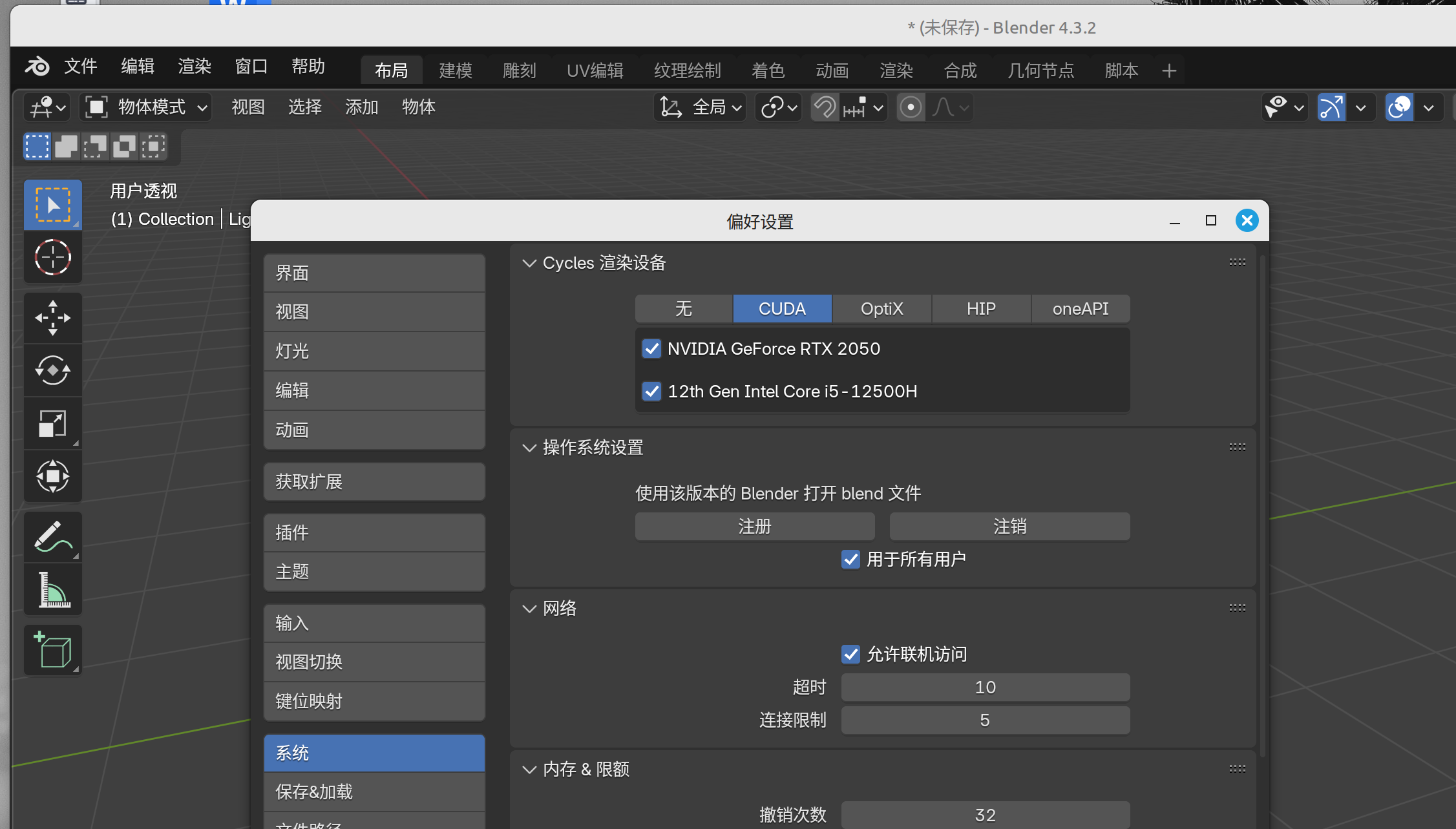

但在blender中,好像还是发现不了独显,这个是blender的原因,还是这种机制没法被blender发现。

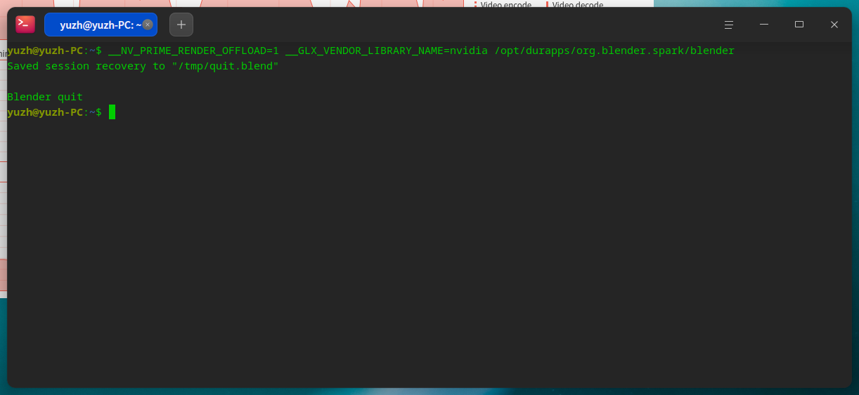

neko:
默认用i卡然后用环境变量按需调用N卡
这个是最理想的,按wiki里,__NV_PRIME_RENDER_OFFLOAD=1 __GLX_VENDOR_LIBRARY_NAME=nvidia glxinfo | grep vendor命令也都正常,
不过用 __NV_PRIME_RENDER_OFFLOAD=1 __GLX_VENDOR_LIBRARY_NAME=nvidia调用blender,还是没有办法在blender发现独立显卡,
这个难道是blender的坑?

在linuxmint下恰好相反,也是用的prime方案,但即使在on demand默认似乎根本不调用intel显卡,所有工作都交给nv.
这样,在blender中可以看到独显,但缺点是intel基本没使用,显卡很容易就特别热。

蒙笛:
这个难道是blender的坑?
prime 的方案也是传递环境变量,你尝试在终端里面启动试试

longlong:
谢谢关注,这个环境变量我也是在终端里测试的,可以运行程序,但blender发现不了独显。
另外怪异的是,即使用右下角插件切换到nvidia模式,blender中也发现不了独立显卡,这个不应该啊。

问题暂时已经解决了,是需要手动安装cuda,按网上帖子,使用
sudo apt install nvidia-driver nvidia-cuda-dev nvidia-cuda-toolkit nvidia-visual-profiler
装上cuda,使用shenmo星火商店的显卡切换插件,就可以不注销随时调用独显了。
这样平时用intel集成显卡,做个安安静静公主。
需要时右键调用独显,风风火火去干活tail 。

补充一下,除了安装cuda,最好也装一下vulkan,自带的NVIDIA驱动并没有安装vulkan模块。
我这儿是安装了 nvidia-vulkan-icd 和vulkan-tools两个包。
另外,安装libnvoptix1包,可以让blender支持optix渲染。
