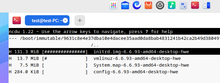

推测,系统更新,磐石创建快照时,会自动保留一份内核,以便将来还原快照时,能正常引导。从而导致boot分区空间占用率上升

同样是128G硬盘全盘安装,之前安装Alpha的时候boot分区默认是1.5G,后来安装Beta的时候就默认是4G。
Beta版本通过【控制中心】直接升级正式版本之后,boot分区还只占用700M左右,而原来的Aplha经过升级Beta、升级内测、升级正式版(命令方式),现在boot分区占用1.3个G了,经过清理部分不用的内核文件,还是占用1.1G多。
两种情况下boot分区占用差别这么大,有什么办法进一步清理boot分区吗?
