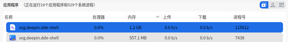

[Internal testing communication] 开机使用2天,dde-shell 进程内存约2G

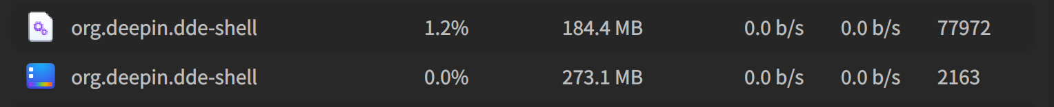

2025-07-01 03:11
我这里大概是450MB

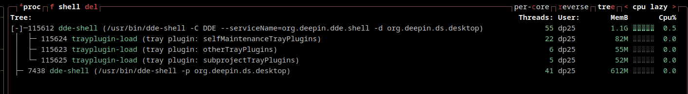

BLumia
2025-07-01 09:51
确定是 deepin 25 的情况吗?不应该吧...
除了提供 dde-shell 版本号外,方便使用 btop 打开进程视图(只显示4,可以隐藏123),然后切换到树状视图(快捷键e),并且过滤仅显示 dde-shell(按下 / 斜杠后输入 shell),最后截个图么?作为参考,我这边的效果:
另外作为附加说明:
-p org.deepin.ds.desktop 的那个 shell 进程实质可以认为是 20 下的 dde-desktop 进程的对等进程。任务栏主体只看另一个即可。

鲜衣怒马
2025-07-01 09:58

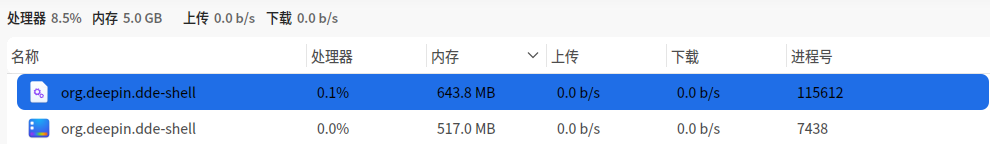

鲜衣怒马
2025-07-02 09:30
WLSC:
我的占用的倒是不多,就是好多次,在调整输入法的时候,会导致任务栏卡死,具体表现是任务栏的托盘图标无法点击,也无法右键,其他地方能正常操作,输入法也能正常输入,这种情况重启这个进程就正常了。
不知道当时什么情况,现在只有600多M了
