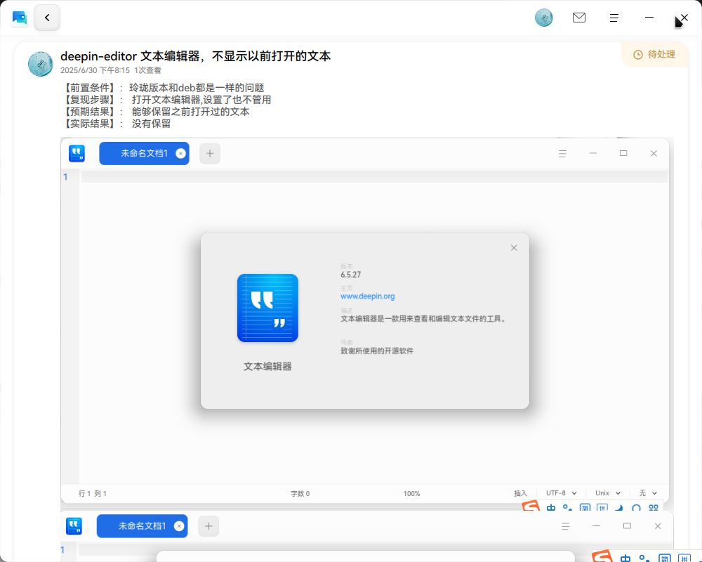

[Feedback on issues] 现在的文本只能保存一个文件了吗???
yanbing
2025-06-30 19:19
以前好像可以保存多个,不手动关闭,下次打开文本,已经开启的文件都会默认打开,很方便。
但正式版本只后,只能默认打开一个了,有些麻烦,已经习惯将两个常用文本一直打开了。

你打开三个文本文件,电脑重启后打开文本那三个文本文件都是打开的?

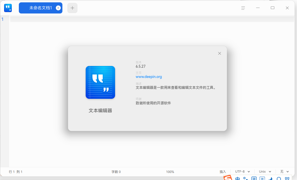

LiuYongzhang
2025-06-30 20:17

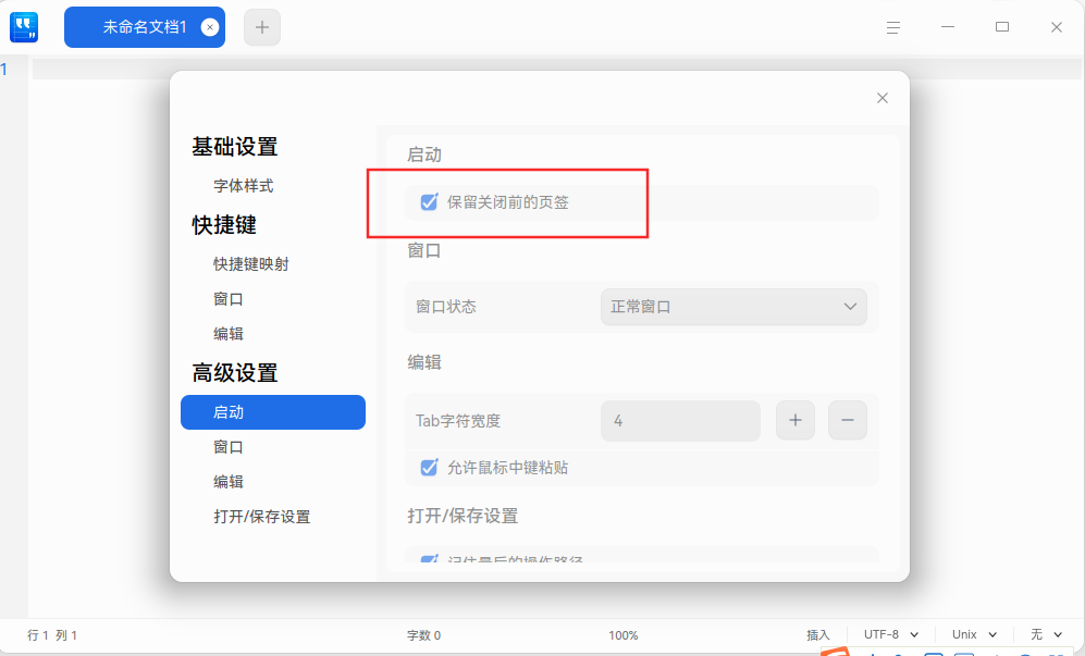

刚刚试过,玲珑和deb的文本编辑器同样不能保留以前打开的文本
设置里保留关闭前的页签无效
yanbing
2025-06-30 20:21
LiuYongzhang:
设置里保留关闭前的页签无效
所以这是BUG。
LiuYongzhang
2025-06-30 20:25
yanbing:
所以这是BUG。
应该是
已经提交
yanbing
2025-06-30 20:27
LiuYongzhang:
应该是
已经提交
好的
hotime
2025-06-30 21:34
yanbing:
我这里也正常,无论是注销重新登陆或是直接重启
(测试时打开的文件是用户目录的任意文本文件,没有测试自动挂载的其他分区如windows的ntfs分区中的文本文件)
yanbing
2025-06-30 21:38
hotime:
加了限制了?我常打开的文本文件是挂载的WIN系统的磁盘,但位置没变过,以前一直可以。
hotime
2025-07-01 09:15
yanbing:
我用另一台设备测试了一下,和你遇到的问题一样,甚至不需要注销或者重启,光是关闭并重新打开文本编辑器,它就只剩一个文本了(标签最左侧的那个文本)(和之前猜测的另一个自动挂载的分区到是没什么关系)
这俩设备的文本编辑器版本不一样,我再看看
是玲珑应用org.deepin.editor最新版 6.5.27.1存在这个问题; 上一个版本6.5.25.1不存在这个问题。
问题修复前,可以先强制安装使用上个版本的文本编辑器:
ll-cli install org.deepin.editor/6.5.25.1 --force
