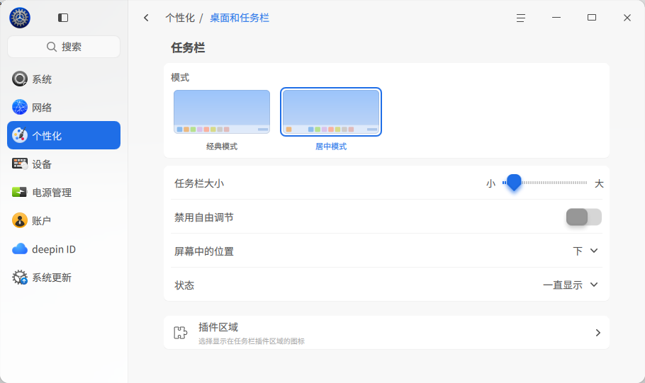

结果系统设置里的「桌面和任务栏」中根本没有「桌面图标」选项。(这里是不是有问题啊,设置项标题是「桌面和任务栏」,实际里面的选项全是关于任务栏的。)

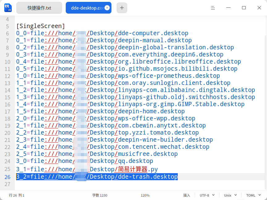

5、此时,可以在:/home/用户名/.config/deepin/dde-desktop/dde-desktop.conf里面看到,有了一行数据,/home/用户名/Desktop/dde-trash.desktop
原来,每一个桌面图标对应一个.desktop文件,谁能告诉我怎么打开desktop文件,很好奇里面内容。

谢谢,怎么看到内容的,右键没有查看选项啊,用文本编辑器的打开文件功能,又看不到这些*.desktop文件。
