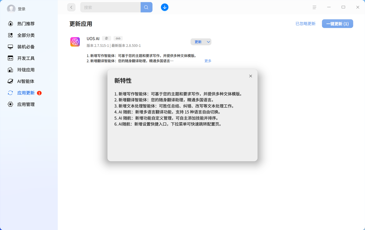

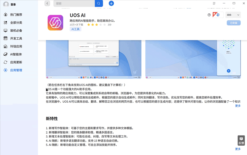

👀 捧友们好,项目经理刚告诉我:
UOS AI 2.8.500版本已完成deepin V25应用商店上架
赶紧来和大伙唠几句,为啥呢,因为在本次版本中
AI随航有2个厉害的功能点更新,值得拎出来说一下👊

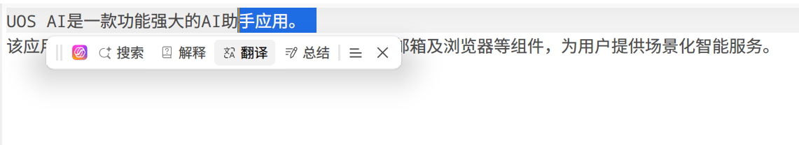

用过AI随航的小伙伴们都知道
系统内划文字即可唤醒,选择功能比如解释、翻译
就可以对选中的文字执行AI操作

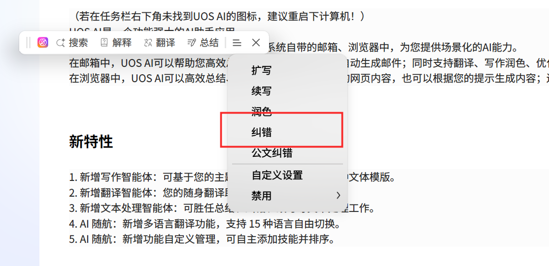

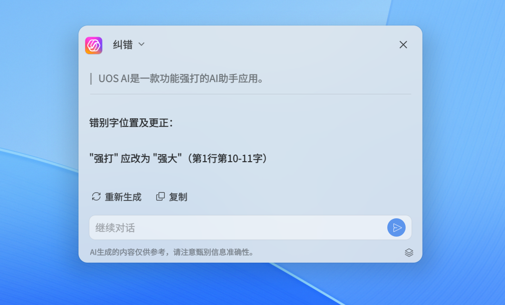

解释一下这俩痛点,例如使用率排名第二的功能:纠错
唤醒随航后,纠错功能埋在下拉菜单里面
每次使用都要打开下拉菜单,才能使用
就有人吐槽:不能把我高频常用的功能排在前面吗?😢
这就是刚提到的痛点1:功能不能自定义顺序。
还是“纠错”这个功能
目前的功能是纠正选中文字的错别字
但是又有老哥吐槽了:
我在体制内工作,我需要的纠错功能除了找出错别字
还需要有针对符合公文措辞和语法的纠错
你们这个功能我用不了😨
这就是刚提到的痛点2:不能新增自己想要的随航功能。

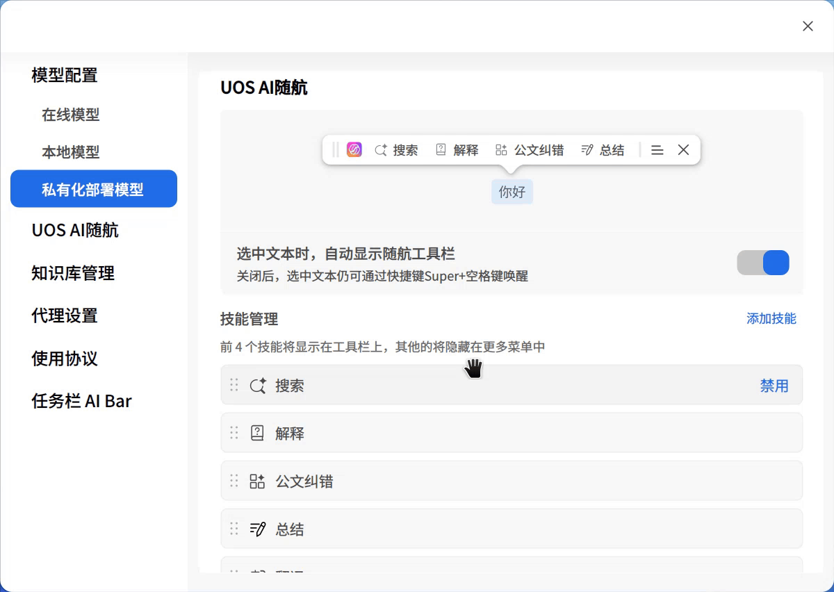

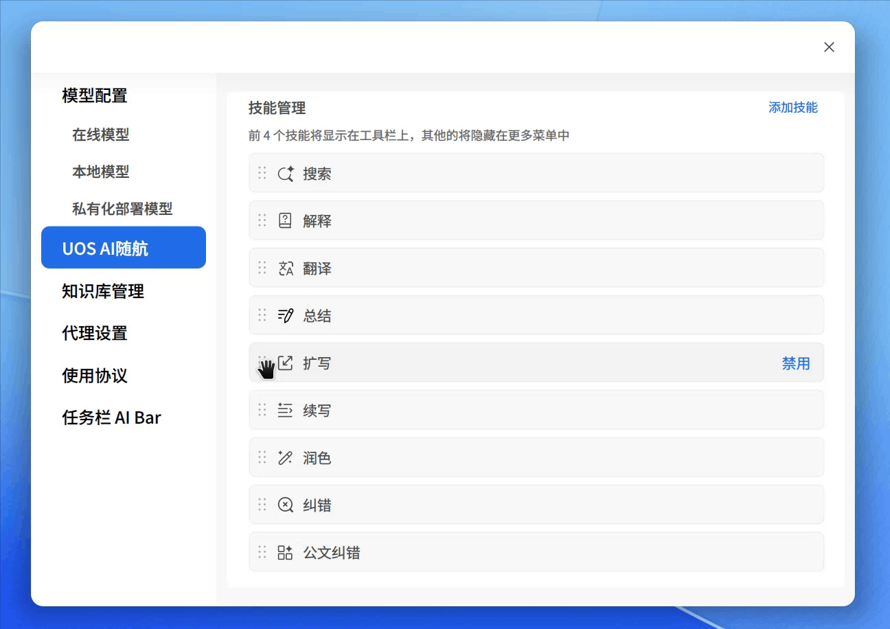

在本次更新中,首先,随航的功能可以自定义顺序了

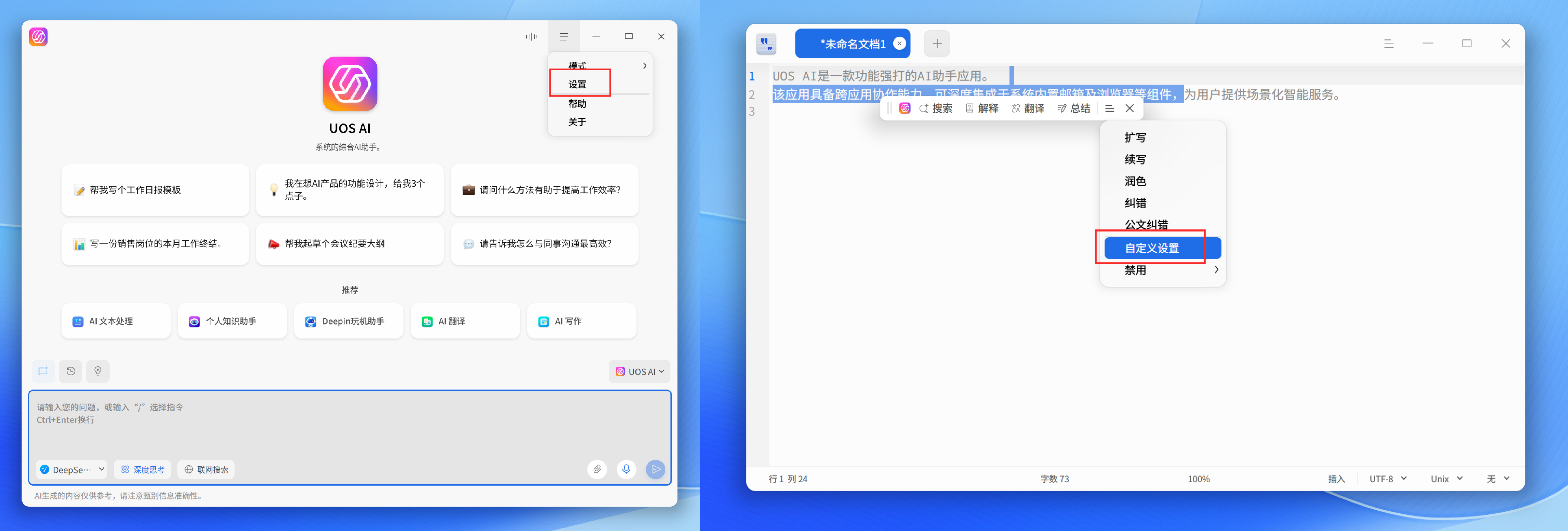

可以从UOS AI界面打开设置页面
或是划词选中文字后,从随航的“更多”菜单中打开设置
可以看到当前的技能顺序
选中某个技能,直接上下拖动即可换位置,非常方便
这样就可以把你常使用的高频功能,拖到前4个位置
就可以直接显示在工具栏上啦😏

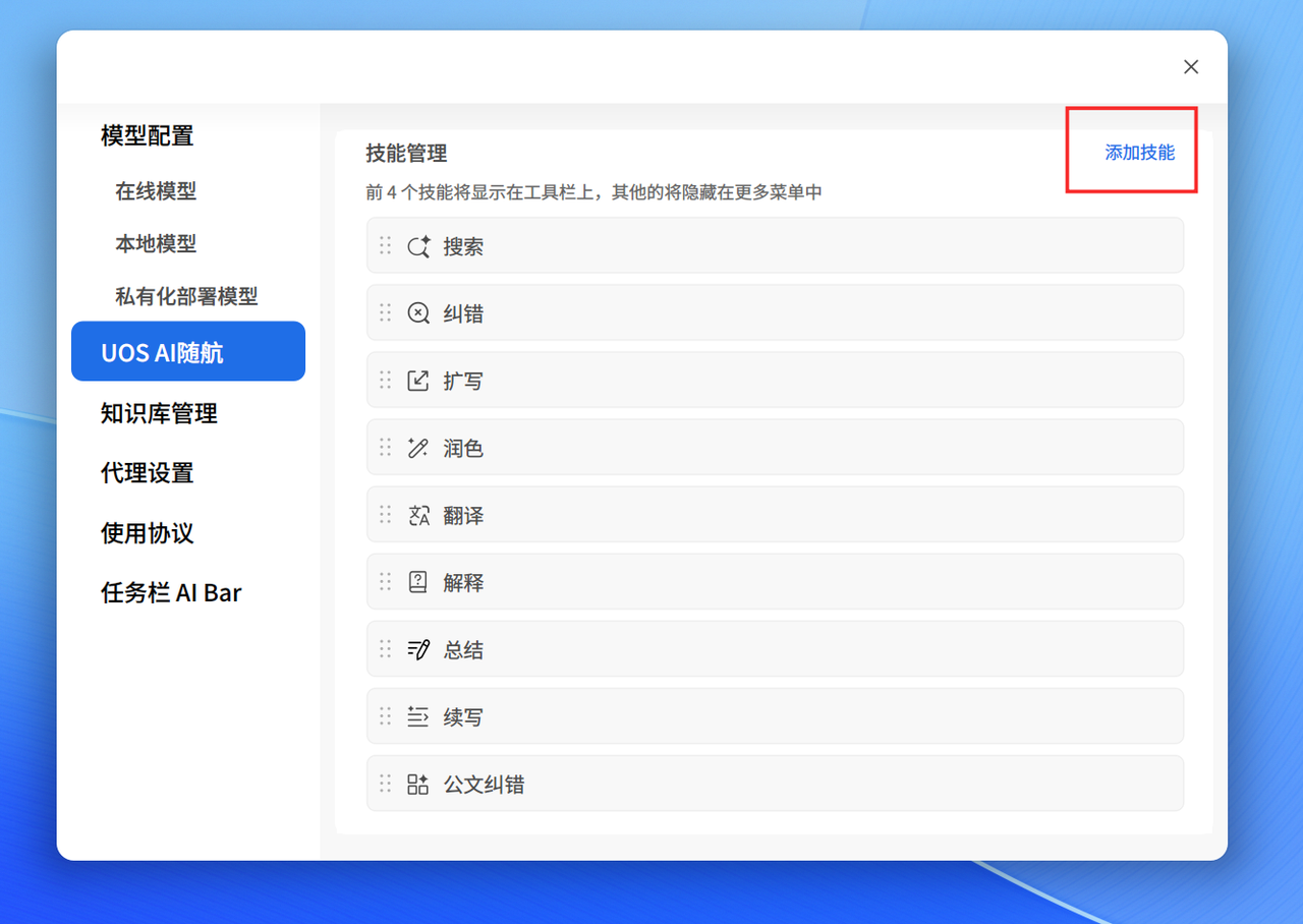

另外,还是刚刚的设置页面

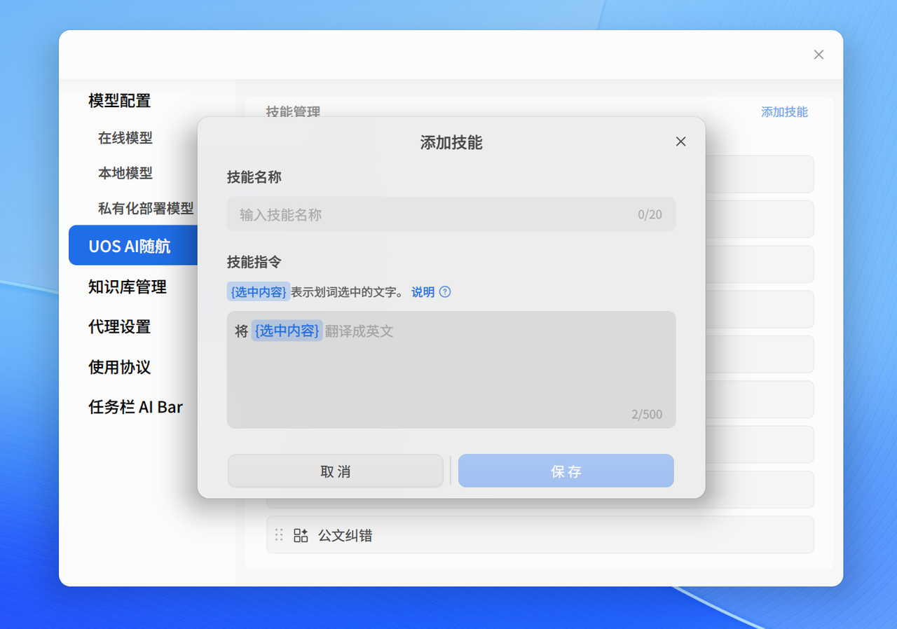

点击“添加技能”
这里就可以添加属于你自己的随航技能了
技能名称不用多说
主要是技能指令输入框,有点小小复杂,我稍微介绍一下
技能指令其实就是提示词,是我们给到AI工具的提问内容
比如,我让AI帮我写个小作文,我会对他说:
【帮我写个500字赞扬deepin的小作文】
这段话就叫提示词(应该大家都知道吧)
而随航的功能原理,就是每个功能背后
都有一段相应的提示词,例如纠错的提示词就是:
【帮我检查这段话是否有错别字:】
此时,这段话后面会接上我们划词选中的文字,若选中了文字ABCDE
则给到AI模型的完整提示词就是:
【帮我检查这段话是否有错别字:ABCDE】

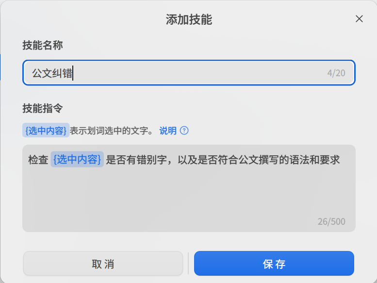

所以,如果我们要自己创建随航的技能
那么就需要写出准确的提示词
我们在输入框给了一个案例:
将{选中内容}翻译成英文
选中内容就是随航划词选中的文字
可能听起来有点绕...
没事,举个例子。
我要将现在处理错别字的纠错功能
改成能处理公文的纠错功能
则可以这样写提示词:
检查{选中内容}是否有错别字,以及是否符合公文撰写的语法和要求

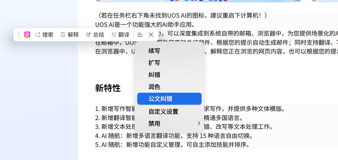

创建后,可以看见随航已经有了【公文纠错】这个功能
划词后,我们来看一下模型输出的效果
OK,还不错,基本已经按照我们的要求输出结果了

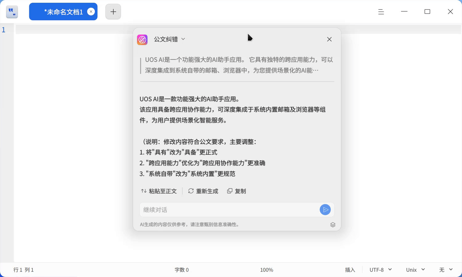

再来看下模型输出的效果:
OK,非常完美,言简意赅
如果正在编辑文案,直接点击“粘贴至正文”插入到输入框或编辑器中

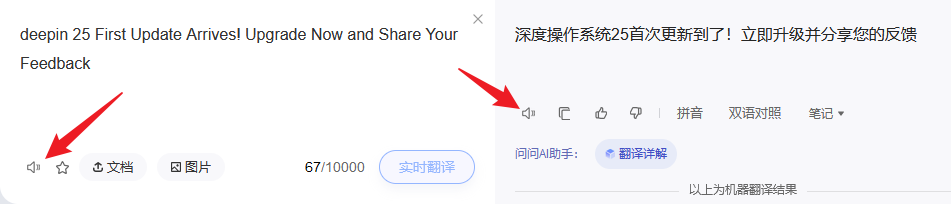

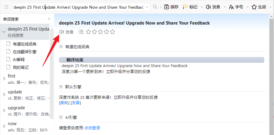

要不要考虑一下添加发音功能:翻译的时候,为英文添加语音发音功能,
或者下面这样
Suri
2025-06-30 11:21
Feelup:
或者下面这样
需求+1

Feelup:
或者下面这样
🤤 翻译后的“朗读”功能本次也上了,快去更新用用(目前仅支持朗读中英文)
