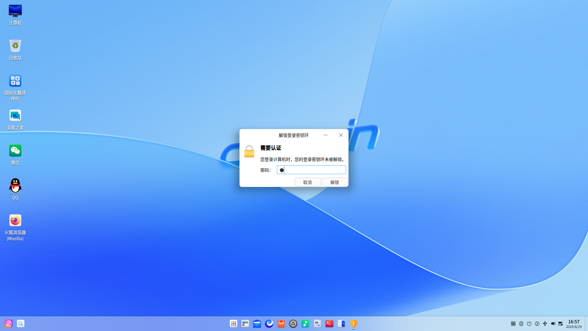

[Feedback on issues] 祖传的密码环又双出现了

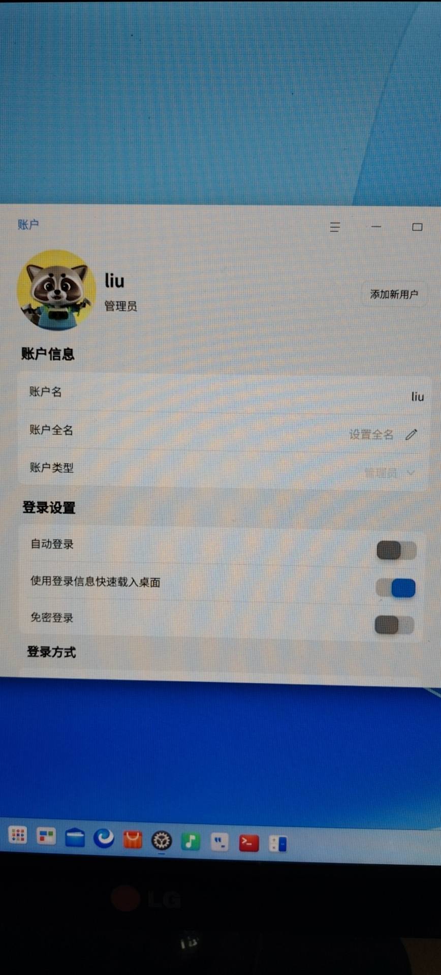

LiuYongzhang
2025-06-29 17:13 WangZhongyun:
是用treeland桌面吗?开启了自动登录?
不是,重新安装,默认的系统,然后更新一下重新启动就出现了,好像是重新安装系统的时候有个启用快速登录的选项,如图,在密码环的那里输入密码,重新启动就不出现了,用户界面如图

WangZhongyun
2025-06-29 17:17 那就是自动登录,需要设置一次密码环

三岁两秋
2025-06-30 07:50 deepin product team
问题在内部是已知的,原因请看https://bbs.deepin.org.cn/zh/post/288100?offset=0&postId=1722686 5楼的评论。一般来说如果是到了Release版再往后,出现的概率就会很小了,从之前的版本升级上来的可能会有这个问题。原因是我们有技术方案规避了这个密钥环无法解锁的问题,但是在Release版本之前还没有上

叶落无语
2025-06-30 18:16 我的两台虚拟机都是这样,之前升级到正式版还没问题,这次系统更新一下,登录桌面又提示这个密钥环,不过输入密码或者直接取消,似乎没有区别,都不影响后续使用,再次注销、重启也不再出现。
前面有提到关于命令行修改用户密码的问题,这次的情况是不相关的,只是做了一个系统更新而已。
