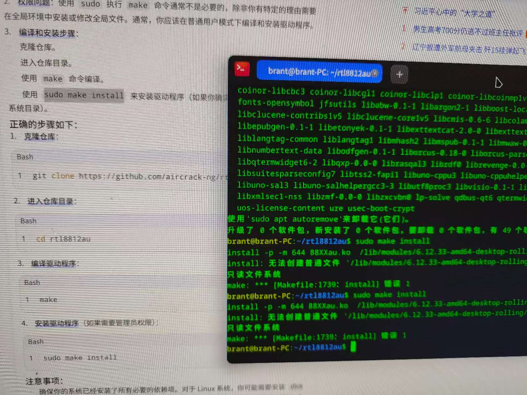

Deepin V25版本在make & make install 的RTL8812AU无线网卡驱动由于磐石系统内核保护无法安装,这个怎么可以解除内部保护。
在以前的V23系统就可以直接make & make install & modprobe 8812au这样操作安装驱动程序,新版本不行了,怎么处理这个问题?

方法1.
关闭磐石,重启动,再make, sudo make install
方法2:
普通用户 make, 把生成的 8812au.ko 驱动文件,打包成 deb, 再安装deb.
另外,请先确认,你用的驱动源码,是否支持 6.12.33 内核。

25正式版本中命令行不一样了,运行提示:
Error: unknown command "disable-system-protect" for "deepin-immutable-ctl"

谢谢,我运行 sudo deepin-immutable-writable enable
起码把docker运行起来了。
