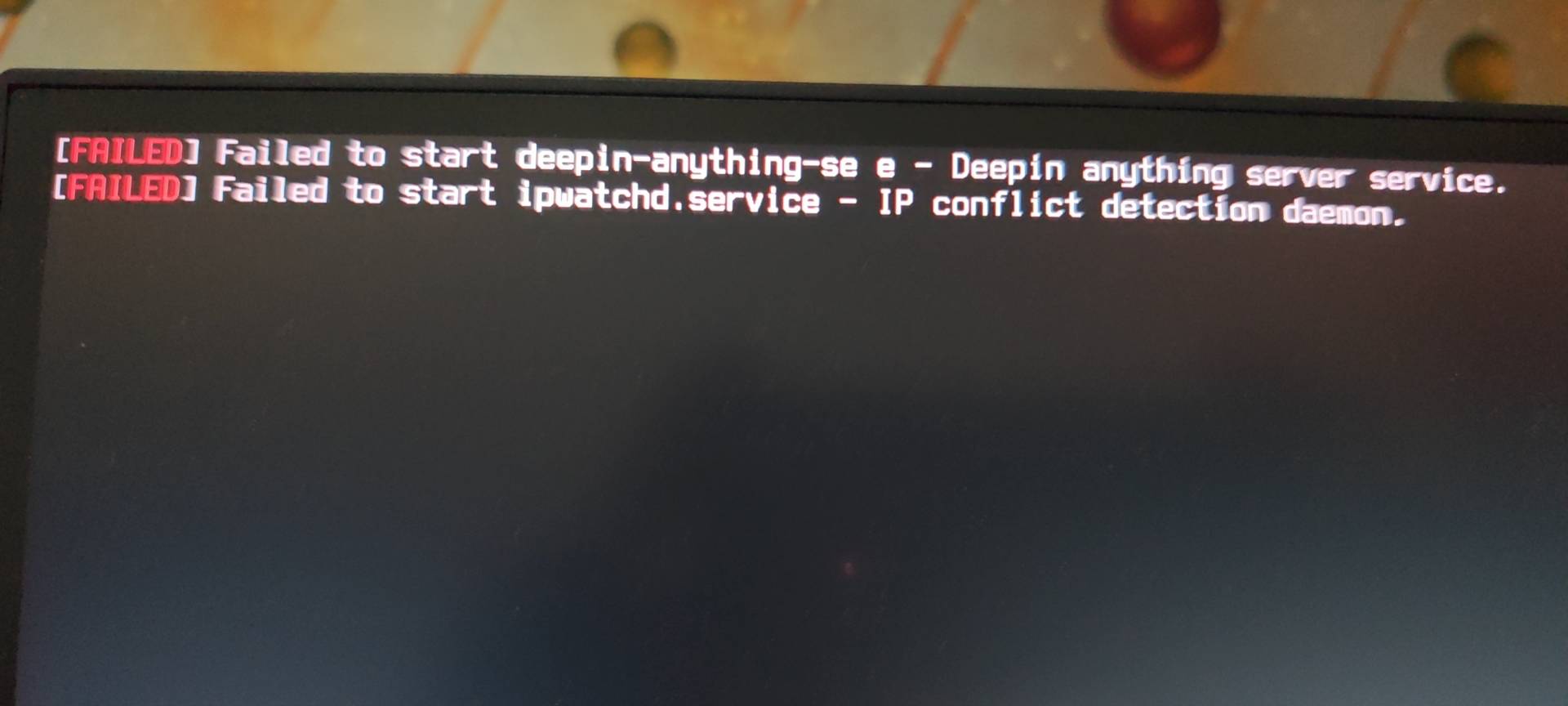

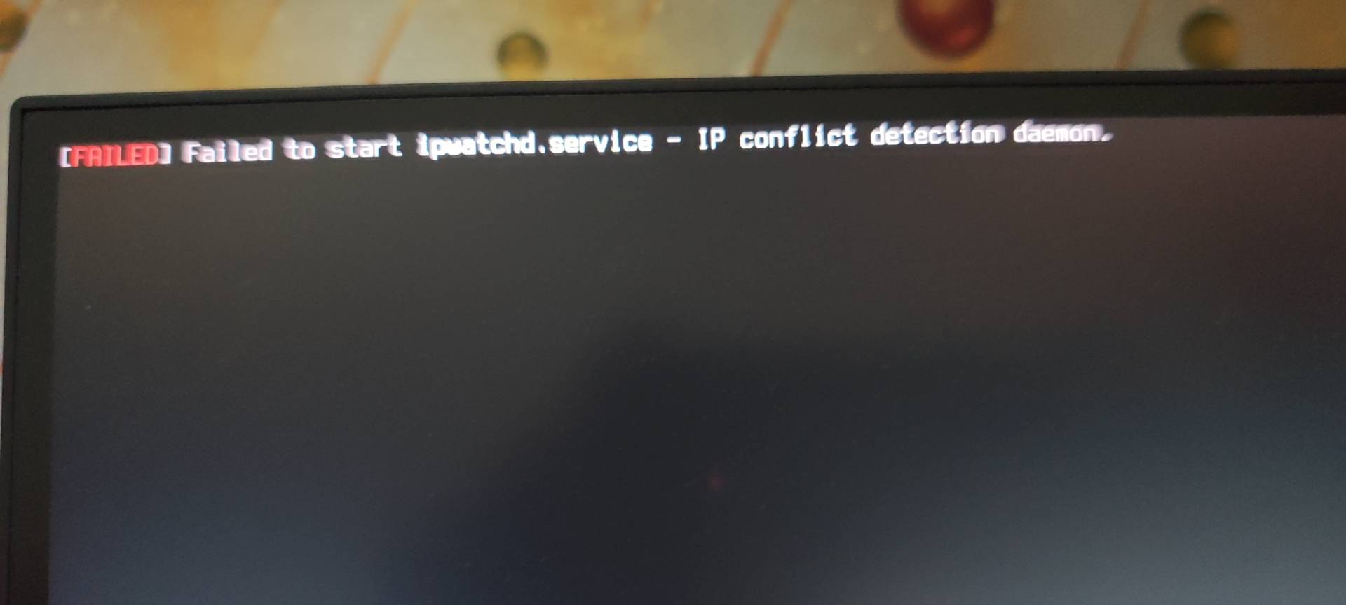

[Boot/Shutdown] 更新今天发布的更新后,启动不起来了
caoyuUU
2025-06-28 22:23
如题,离谱
caoyuUU
2025-06-28 22:26
还原也打不开,我真的很无语,正式版搞得跟儿戏一样
