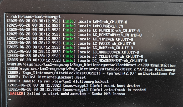

  • Deepin 25安装过程顺利,首次启动正常进入系统。
  • 关机重启后,系统无法正常启动,提示 /etc/fstab is needed 或进入救援模式。

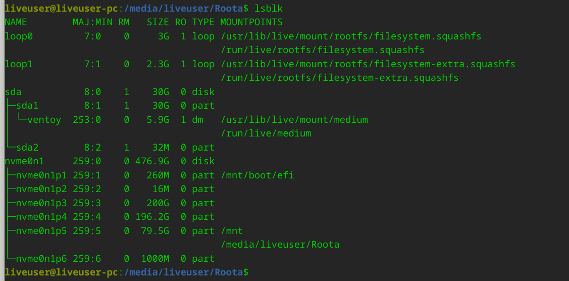

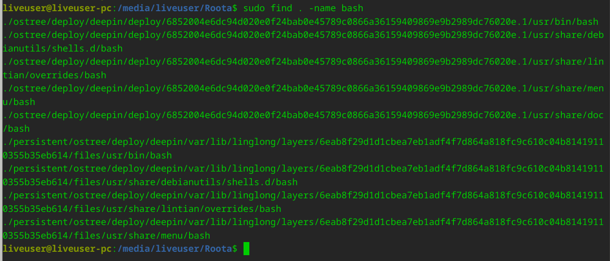

  • 在Live环境下挂载根分区(/dev/nvme0n1p5),无法找到传统路径下的 /bin/bash,/usr/bin/bash 也不存在。
  • 通过 find 命令发现 bash 存在于 OSTree 管理的快照路径下,说明Deepin 25采用了OSTree系统架构。
  • 传统 chroot 方式失败,提示无法找到 /bin/bash,导致无法进行系统修复。
  • 重复挂载分区后出现系统提示 systemd 使用旧的 fstab,但执行 systemctl daemon-reload 后仍无法解决 chroot 问题。
  • GRUB引导修复尝试多次,仍无法解决启动问题。

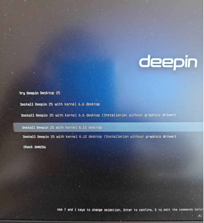

1、选择安装的版本

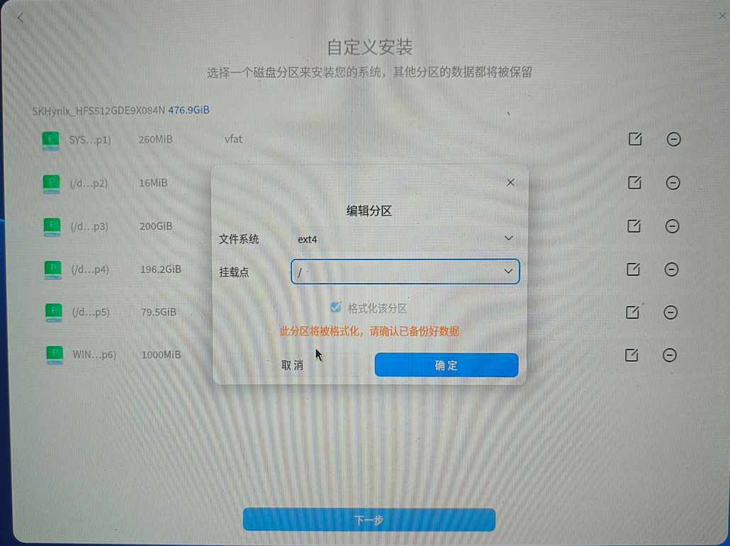

2、选择自定义安装 磁盘分区选择 image.png 79.5GiB的磁盘分区,挂载点 / 根目录

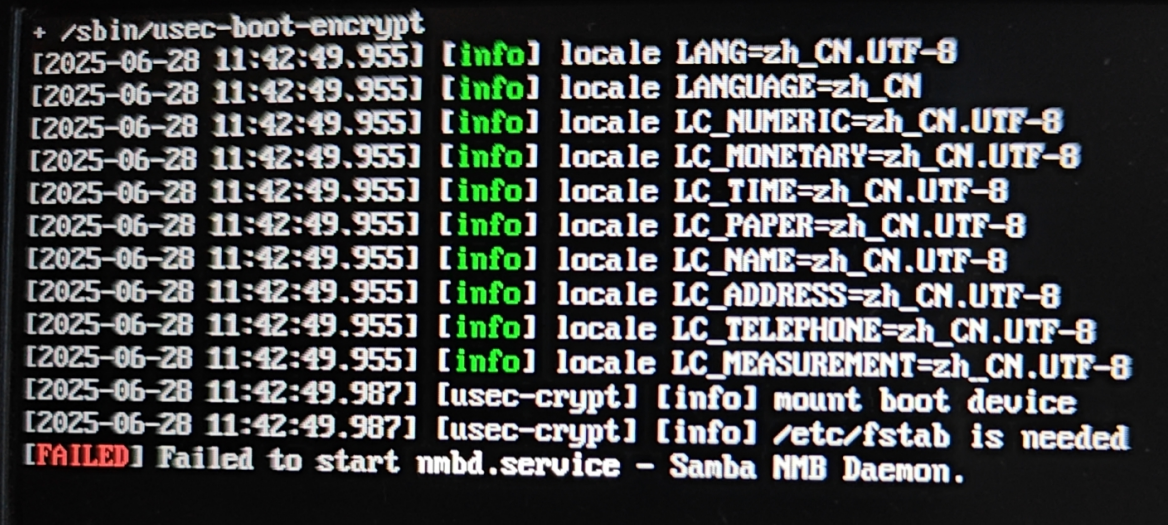

3、安装和设置用户成功,关闭电脑,然后重新开机,进入系统,报如下错误,无法进入系统

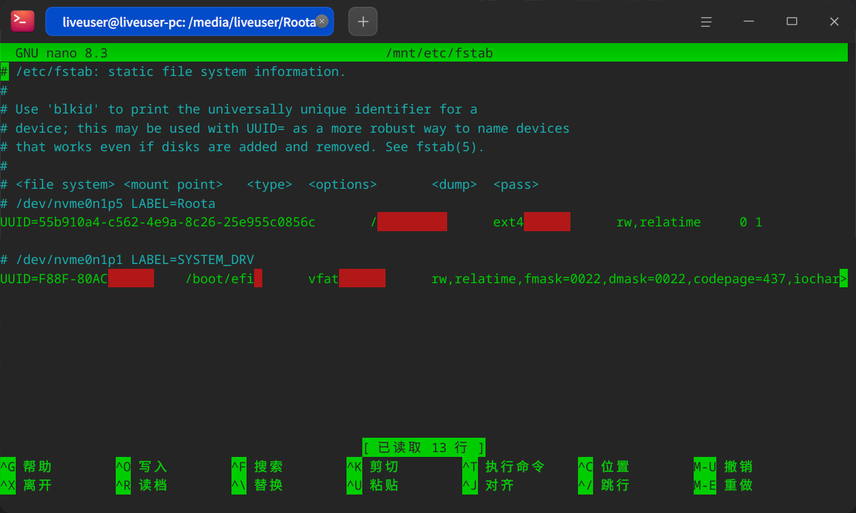

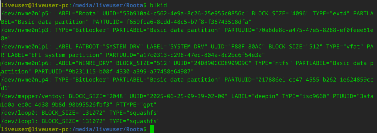

4、按照报错,通过在bios里面清理了TPM,在进入livecd iso挂载efi和 自定义选择的盘,修改fstab 挂载后,sudo mount -a 测试挂载有没有错误,一切ok后,重启进入系统依然报错
通过blkid也查询了,分区并没有启用加密
Live环境下执行的相关命令和输出:
直接查看 deepin25 默认的 sudo nano /mnt/etc/fstab 文件配置(未做修改哦):

不知道你选手动安装的时候,有没有把根分区和home分区都挂接上去,根分区(启动分区)挂载点怎么选“不使用”呢——明明是一个常识性错误。
大林
2025-06-28 22:53
青山断处是泷州:
我选择的是第二个自定义安装,没有选择第三种模式手动安装。选择挂载了根分区的,截图上拍早了,我选择的就是/ 根分区。想把所有内容都安装到79.5GiB的这一个磁盘分区里面。
青山断处是泷州
2025-06-28 23:02
另外一个分区home分区和根分区一样都是可以编辑选项的,怎么会是自动化的呢?home分区可以去掉格式化分区的选项。
大林
2025-06-28 23:29
青山断处是泷州:
我计划把整个deepin25安装到这个磁盘分区。deepin23我也是这么安装的。 都安装到79.5GiB的这一个磁盘分区中,不往其他磁盘分区安装home啊 swap这些
