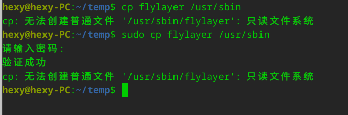

  1. 但是今天安装后以后,把公司的im安装好以后,开vpn处理问题的时候,发现vpn一直是连不上。经过我多方排查发现我们的vpn想要工作,需要拷贝两个可执行文件到/usr/sbin下,都是报以下错误。
然后我把对应的文件放到了其它目录,虽然可以正常运行,但是由于一个由于一个文件的路径,是写在im的安装文件里的。而im又是一个appimage,所以我就不知道怎么改了。最坏的结果,直接写到源码里被编译了,也是有可能的。所以有没有办法让我把这些文件拷到/usr/sbin里呢?

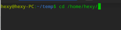

  1. 另外再提一个问题: 终端:
你猜这个时候,我一直敲Tab键,我是想干嘛?
再猜一下终端给了我什么反馈?
就在最后有/和没有/来回切换(ls也一样哦)。
我敲tab肯定是想看下下面到底有什么内容?你这来回切/是什么意思呢?是bug呢?还是就这么设计的?

deepin25有磐石系统保护,/usr 是只读挂载,所以不能进行写操作。
第二个问题我也试了一下,应该是命令补全功能吧,你这个目录应该是精确全称了吧,没法补全,难道要把所有子目录列出来,你好歹再打一个字母吧。

可以用sudo deepin-immutable-writable enable -d /usr关闭磐石系统保护,执行完命令后重启系统就解除写保护了

可以了,非常感谢!
