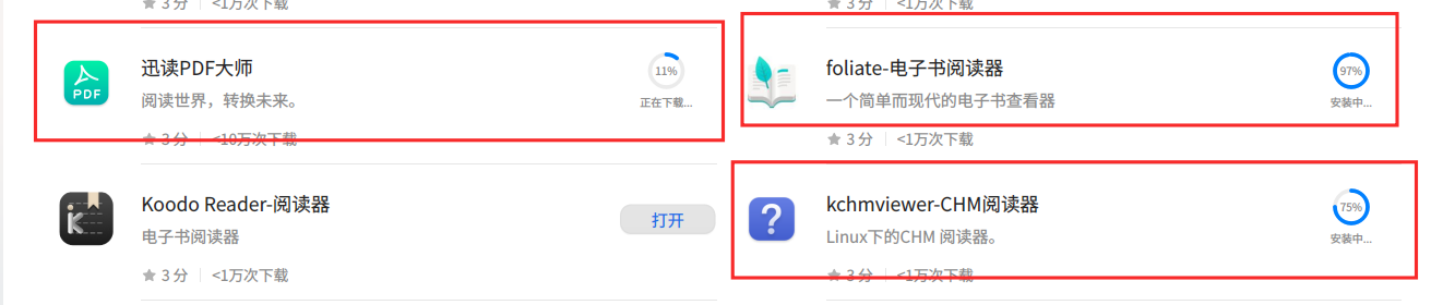

deepinV25正式版发布以来,从昨天到今天,完成了windows下虚拟机安装deepinV25,也完成了笔记本电脑的实体机的deepinV25安装,包括一些常用软件的安装。然后为了装软件就在:关闭磐石保护 → 重启 → 安装软件 → 开启磐石保护 → 重启 的流程中多次循环,后来干脆不开启保护了。
一、关闭、开启磐石保护的命令
命令参考帖子:https://bbs.deepin.org/post/286633 , 注意:deepinV25正式版要使用 Alpha 版本的命令。
二、我遇到的不关闭保护不能安装的软件列举
  1. windows下虚拟机安装deepinV25, 不关闭保护无法安装增强包;
  2. 实体机deepinv25下,安装Virtualbox后无法加载扩展包,必须关闭保护才能安装;
  3. 应用商店下载星火商店后,无法通过系统配置调试,关闭保护后星火商店能正常运行;
  4. 非玲珑版谷歌浏览器装不上,微软edge浏览器装不上,关闭保护后正常;
  5. 装了好几个电子图书阅读器,都装不上,直到关闭保护,如下图:
小试软件安装都遇到这么多问题,磐石对软件安装影响还是挺大的,感觉对软件安装来说是一道很显著的门槛。
