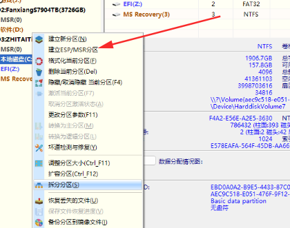

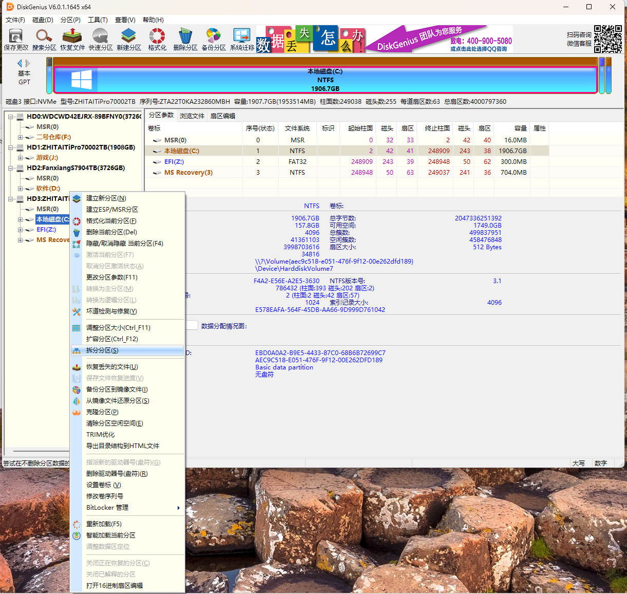

首先我们需要一个DG(DiskGenius)
用DG把C盘分区拆分了
右键本地磁盘C,拆分分区,把分区后部的空间设置为300MB,然后点左上角的保存更改使操作生效。(会重启电脑自动进pe操作,不要慌按照指示点即可。)
等上述操作完成后,选择这个新分出来的300MB分区,进行格式化,选择FAT32、300MB。
然后再去找到装deepin的那块硬盘,找到其中的EFI分区,右键菜单选择克隆分区。
克隆的目标为C盘中我们刚刚建立的那个空的分区。
等克隆完成后,拆掉装deepin 的那块硬盘,检验成果。
我自己是已经成功了,靠着上面写的那一堆”俺寻思“出来的方法,成功的把引导文件放回了C盘里面。
