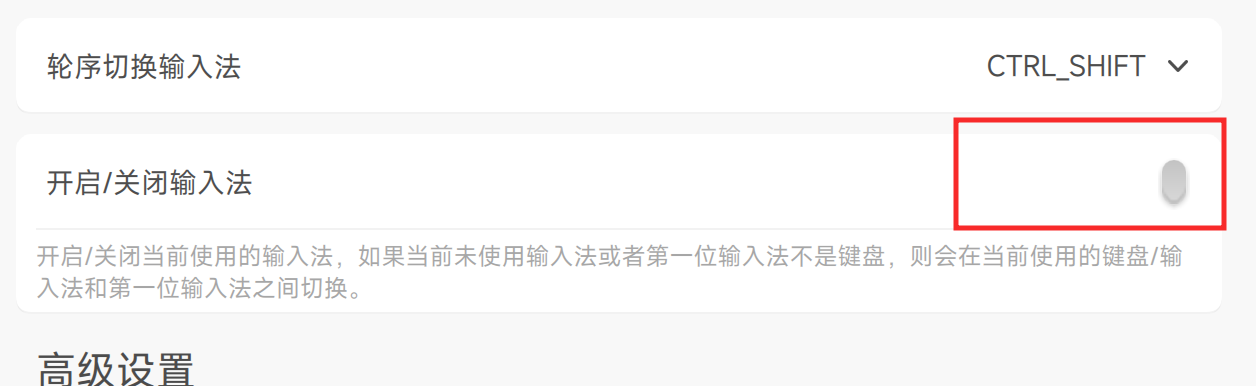

自从deepin25开始以来,在控制中心设置中英文输入法切换时,如果设置成shift键,在按完按键后两三秒该设置就消失了
对于习惯了用shift切换中英文的我来说这点用起来太难受了,今天更新完正式版发现还不行,就只能尝试一下自己解决了

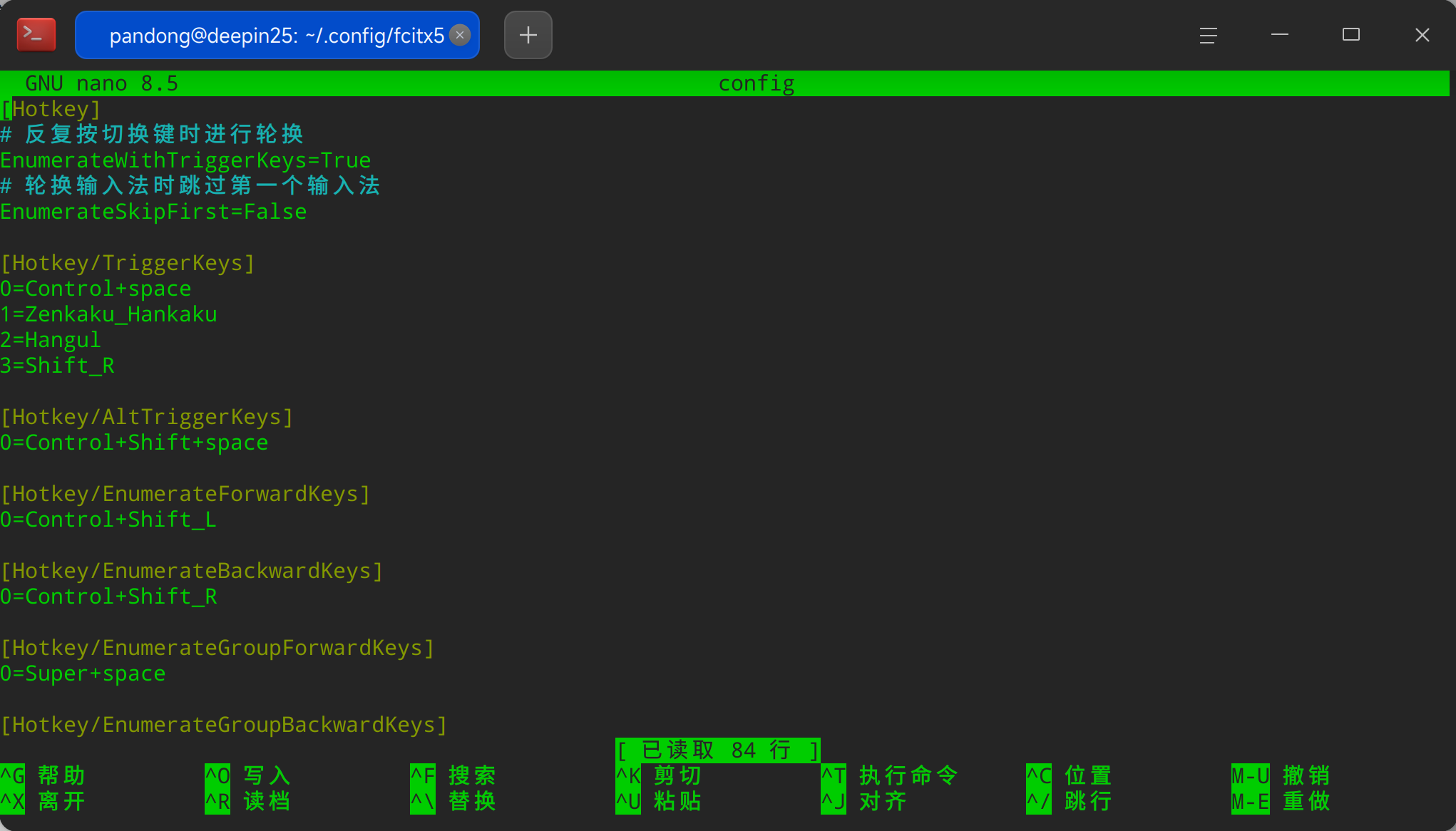

找到fcitx5的配置文件,在 ~/.config/fcitx5/config
[Hotkey]
# 反复按切换键时进行轮换
EnumerateWithTriggerKeys=True
# 轮换输入法时跳过第一个输入法
EnumerateSkipFirst=False
[Hotkey/TriggerKeys]
0=Control+space
1=Zenkaku_Hankaku
2=Hangul
3=Shift_R
在[Hotkey/TriggerKeys]段加上 3=Shift_R ,保存退出
桌面右下角输入法图标>右键>重新启动,好了,可以愉快的使用了

3=Shift_R把R改成L就是用左边的shift我还是习惯左边的
哈哈,聪明,我也是看同一文件里的其它位置确定的按键应该怎么填

我这个说的是图形界面的情况下,默认会调出来图形化的文本编辑器
如果是终端,看你用什么软件打开,建议用nano,这个基本都会有
nano ​~/.config/fcitx5/config
~换成你的主目录路径,终端有时候会显示无此目录,一般为 /home/用户名/
nano比较简单,这个^是Ctrl键,所以一般也就用CTRL+O保存,CTRL+X退出
