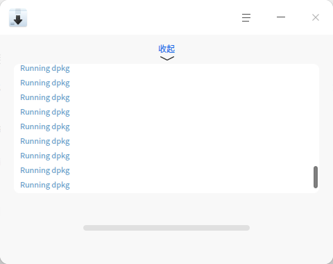

如图,在deepin 25龙芯版上尝试安装星火应用商店,碰上这个坑。
顺带一提,图形界面跳不出输入密码的问题还在,以下指令可解决问题。
sudo apt install libqapt3
可还是卡在了这里,循环running dpkg
2025-06-26 21:42
用apt装吧

apt能装,已装。

一年了,请问楼主还遇到过这个问题吗?请问这个出问题的软件安装器版本是多少?

装星火应用商店是没问题了,大不了直接终端里输入apt指令安装就行。
