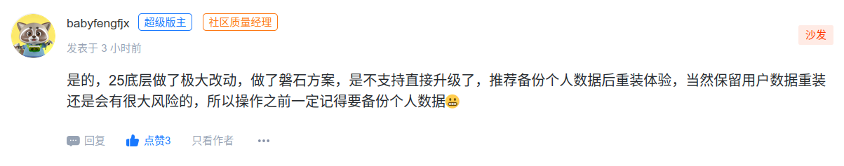

建议先提前备份好个人数据
建议先提前备份好个人数据
“很大风险”到底是行还是不行
这话和没说一样🙂
这话和没说一样🙂

V23不建议保留用户数据安装25,内部已经识别部分用户保留用户数据后安装回无法进入系统,主要是系统层级结构两个系统不一致,但也有可能个人目录满足能够正常处理,所以该选项也是支持使用,目前无法保证100%可行,从实践上来看,可以先备份好个人数据,然后尝试这种方法安装看效果。如果失败则可以重装再还原数据。
最推荐的还是备份数据后重装

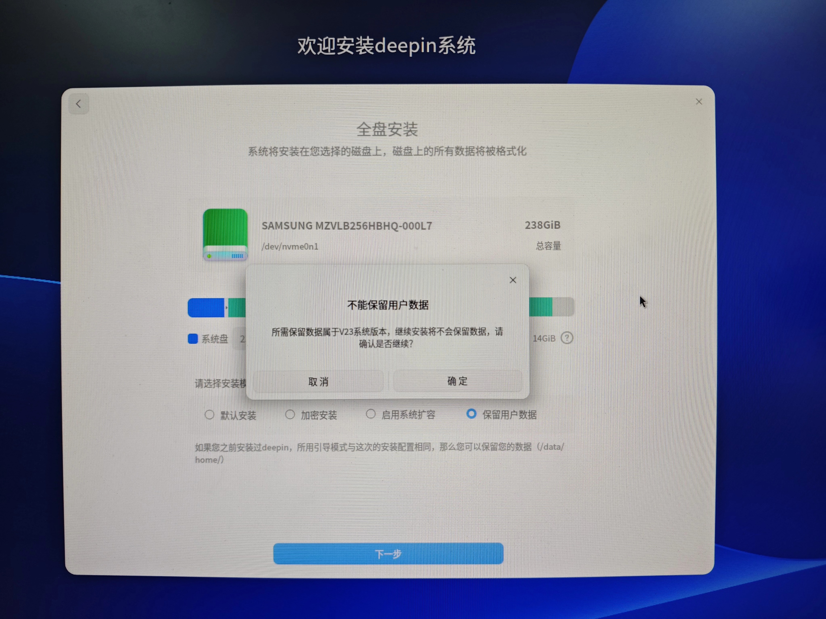

实践是检验真理的唯一标准,我在安装 Deepin 23 时用的是全盘安装,25 的镜像提示不能保留用户数据。

已测试,结果如下,请尽快研究让 23 用户无痛升级 25 的方法。

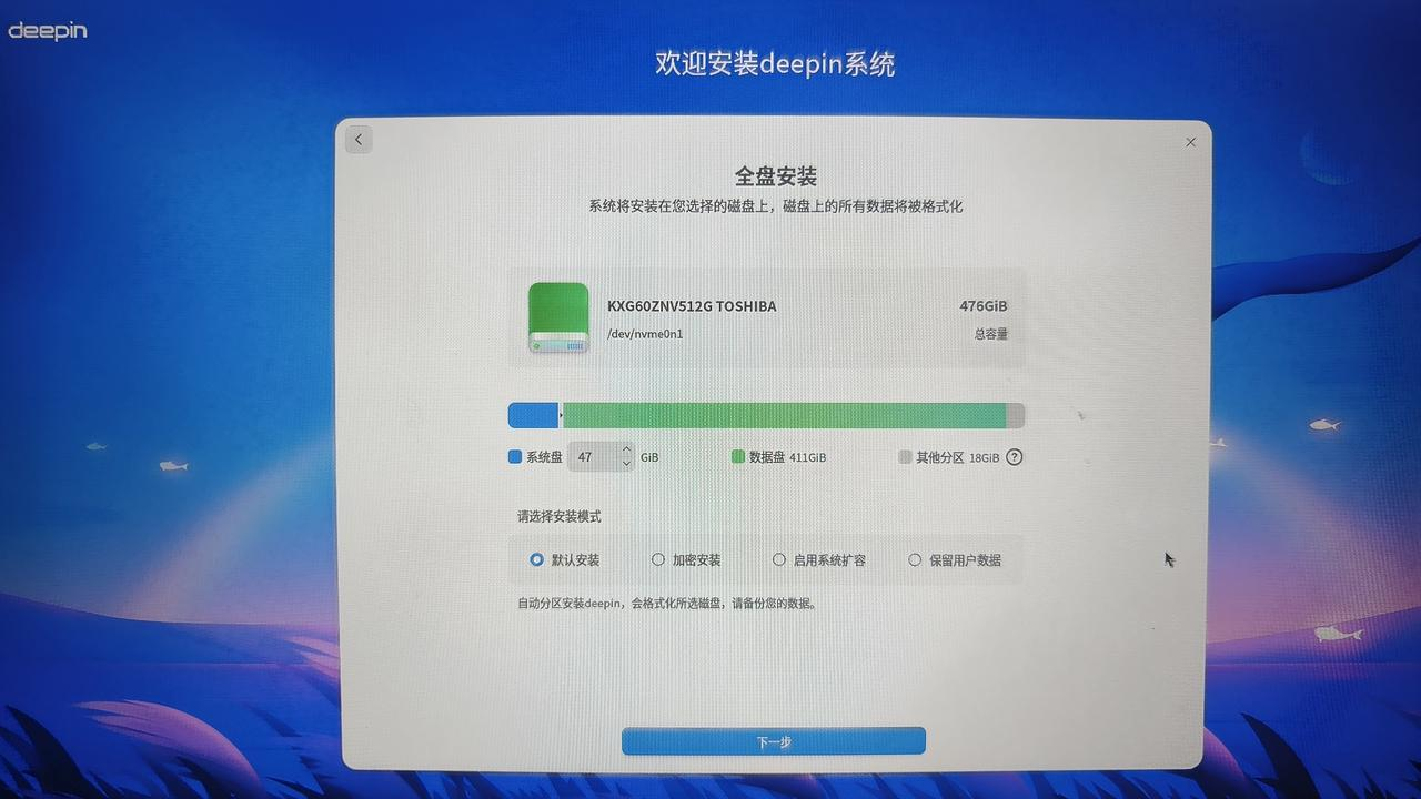

如题,在安装指南里有这么一张图,里面有个选项是“保留用户数据”,但安装指南里没有明说能不能保留 Deepin 23 的用户数据。所以能不能?
省流总结:不能。
