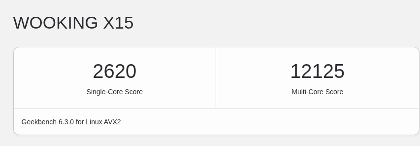

本次跑分
上次跑分(6.15.0)

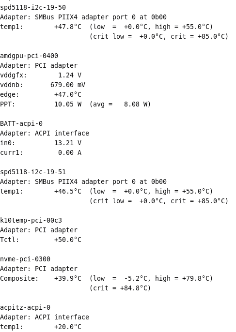

温度表现

  3. 因为修改了电源管理,相比于本系列之前版本,可能造成一定的耗电增加,温度增加 ,但理论上性能也会有所提高,如有问题随时跟我沟通。

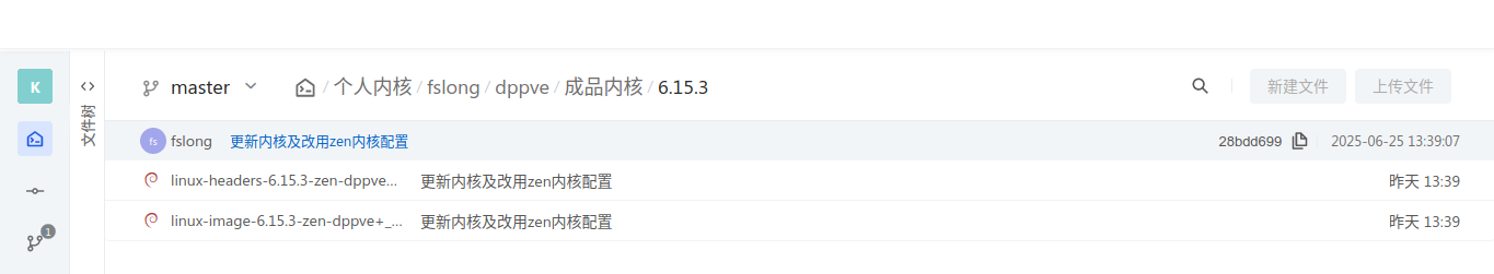

下载地址

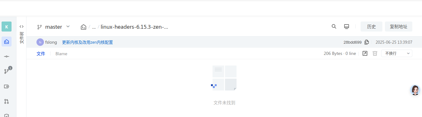

2025-06-26 10:17
楼主为什么打开以后没有文件,那么这种内核的怎么下载的呀?
fslong
2025-06-26 12:25
deepin-chinaren:
克隆仓库,然后按需安装
deepin-chinaren
2025-06-26 15:59
fslong:
克隆仓库,然后按需安装
能否说的具体详细说一下方法吗?
